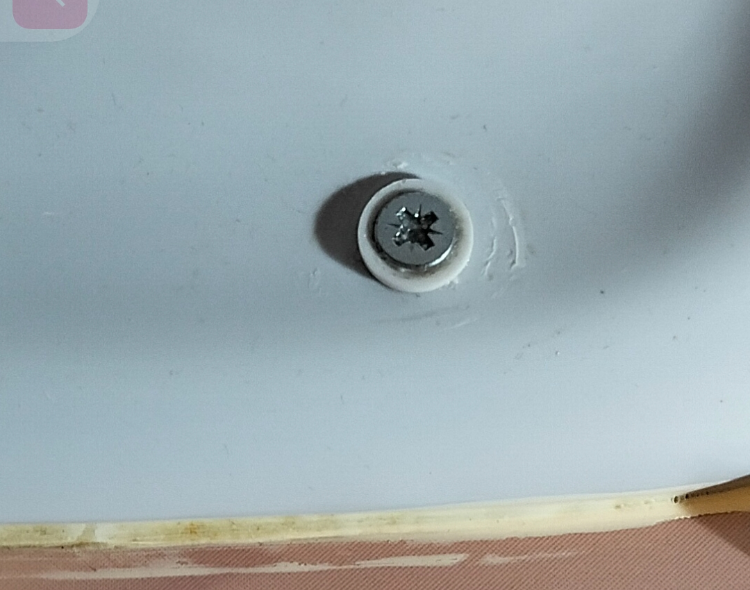

крепеж все-таки должен быть под углом.
И еще - если крепеж с шлицом, а не глухарь - унитаз будет мешать вертикально поставить отвертку или шуруповерт....

BV написал 26.11.2025 в 11:13
Там же уже давно сантехболты с шестигранной головкой во всех крепежных наборах идут. Еще умудриться надо найти шлицевые - я такие нещадно выкидываю, если это не мелкие винтики в аппаратуре.

Мишутк написал 26.11.2025 в 11:31
Да, но... Фото выше. Screenshot_20251126-115547прокладочные шайбы с конусом. ТС переставляет старые унитазы)

BV написал 26.11.2025 в 02:55
См фото выше - плоскость куда прижимается шляпка самореза - не горизонтальна. Сверлить вертикально - шляпка - прижмется только часть ближе к ноге и будет неидеально, и унитаз может треснуть.
Поэтому я всегда добавляю прокладок потолще, чтобы контакт был по сплющенной прокладке не только со стороны центра.

BV написал 26.11.2025 в 12:01
Постоянно приходится срезать их бортик, т.к. невозможно болты обратно выкрутить - мешают накидной головке. Толстые прокладки лучше. Или найти конусные шайбы с плоским толстым верхом
