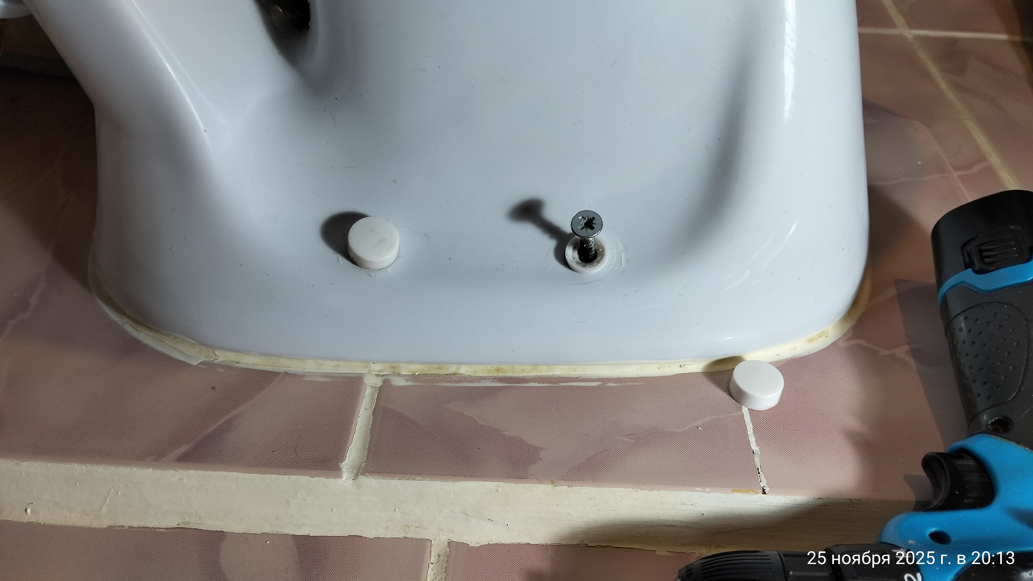

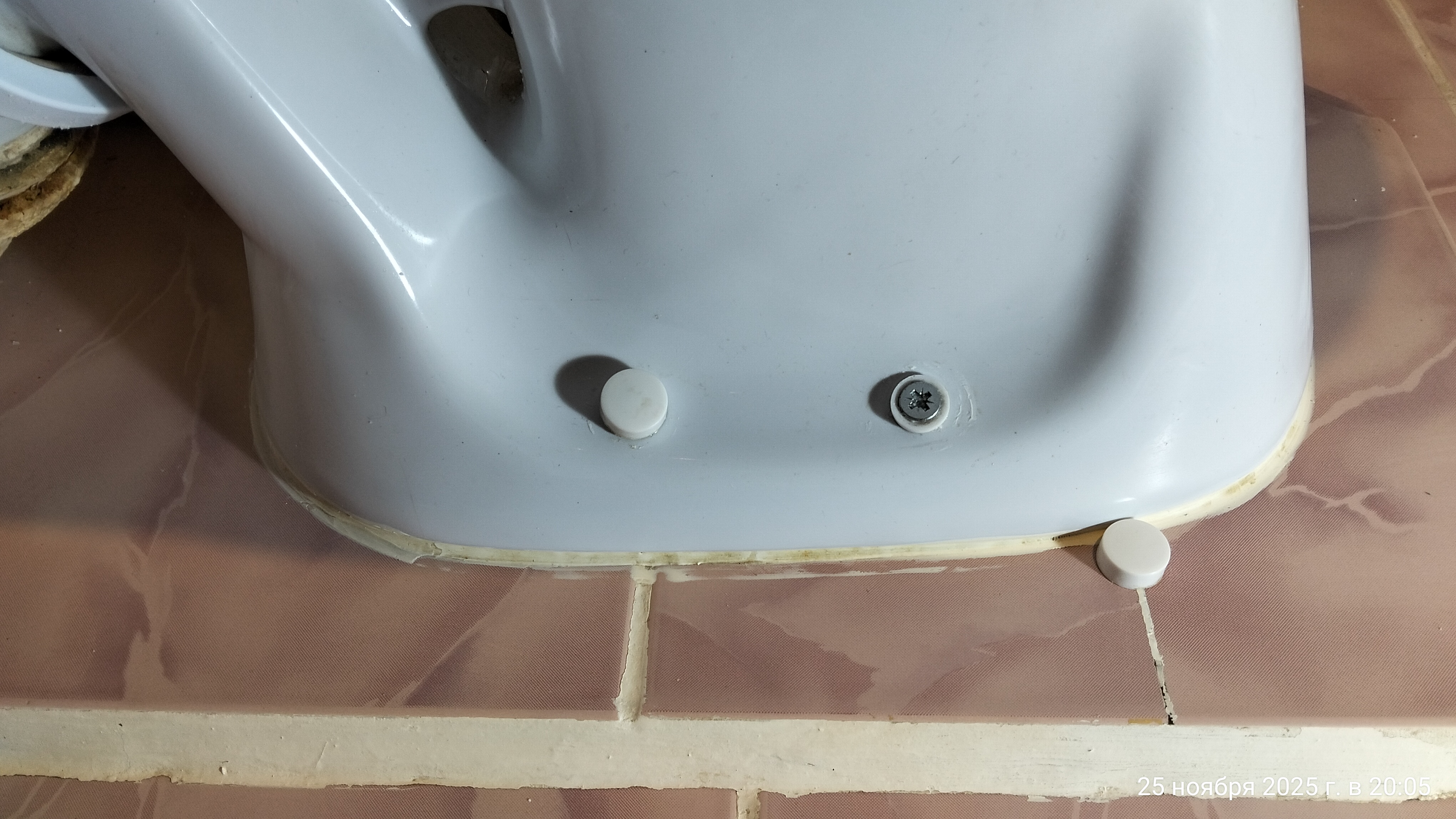

Я всю голову сломал, никак не мог понять в чём проблема. Пошел, выкрутил из своего унитаза один винт и понял что я наверное просто шуток не понимаю. Как отмечал и сверлил 20 лет назад не помню, скорее всего под углом в пол и прямо чз отверстия. Т.к., если поставить винт вертикально, то он в отверстие в полу не попадает, от слова совсем. Но если наклонить его перпендикулярно верхней кромке отверстия в прдошве унитаза, то ложится аккуратненько. Лет пять назад снимал для переварки отвода от стояка, хорошо помню при последующей установке, что все четыре отверстия по вертикали не совпадали с вертикалью, а под углом в самый раз.10000273261000027324

Я вот фишечку скажу, если крепеж из-за ножки вертикально не лезет и упирается в бок горшка. Изделие ставится на пару книжек (5 см подьем), или на подручные подставки. В отверстия опускается то, что даже рукожоп сможет установить вертикально. Сбоку в щель в точке касания на полу делается отметка. Горшок в сторону, сверление. Горшок обратно на проставки, болты в отверстия, подвкручиваются, горшок приопускается.
Ща мы узнаем как в такое отверстие перпендикуляр в пол опустить с точностью до градуса от автора темы, а потом я поделюсь.

У ТС гофра отпружинивает унитаз. Впрочем и сквозь отверстия сверлить нельзя.
См фото выше - плоскость куда прижимается шляпка самореза - не горизонтальна. Сверлить вертикально - шляпка - прижмется только часть ближе к ноге и будет неидеально, и унитаз может треснуть. Ну в общем теперь надо разработать систему сверления перпендикулярно к плоскости прижима шляпки, а к полу под углом с точностью 1 градус.
