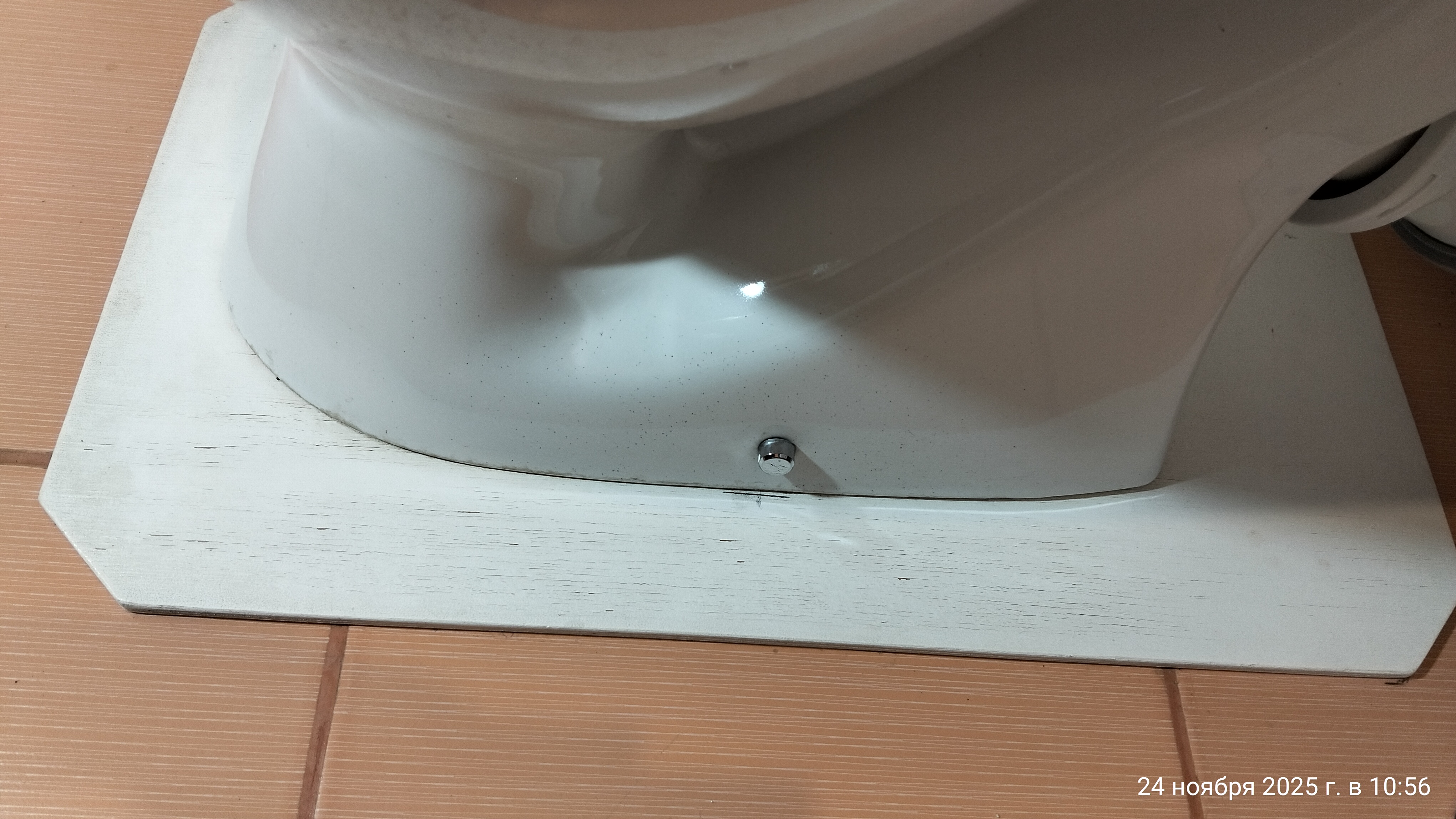

марс, а как он будет крепить, если болт туда не залезет, а короткий не сможет зафиксировать?
2
марс
марс
Регистрация: 06.01.2013
МО
Сообщений: 719
24.11.2025 в 11:04:27
sMenT, не знаю как он, я крепил как на фото. Это крепёж с уголками внутри. Если без уголков, то взял бы длинные винты с головкой в потай и снизу пропустил бы. Это как временный вариант делался у меня. Правда, 10 лет уже стоит. Пора и унитаз менять. А то при большом увеличении на фото уже видны разжирневшие микробы). 1000027293

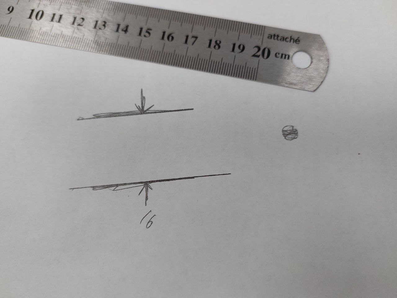

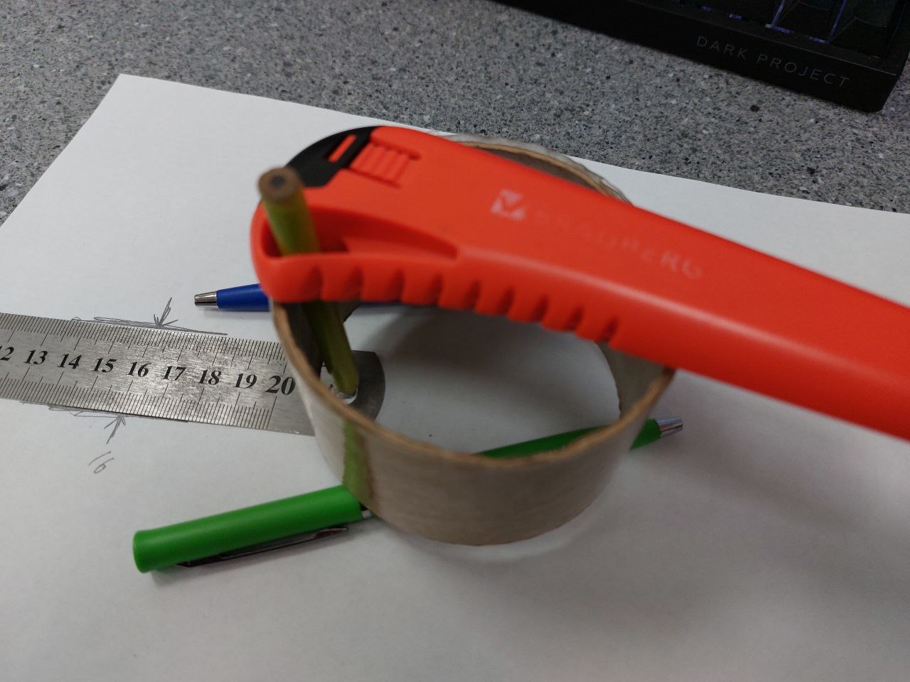

Объясняю по-чапаевски, на луке и картошке. Делай раз: photo_2025-11-24_11-32-10 Метку в отверстие ставить не обязательно, достаточно просто добиться вертикального (или требуемого) положения карандаша или болта крепления. При помощи болта захваченного отверстием линейки ввиду его подходящего диаметра (или карандаша перевернутого) позиционируем линейку прям точь-в-точь. Делаем линии по линейке и засекаем длину. Делай два: photo_2025-11-24_11-32-16Кладем линейку на линии и по метке длины. Отверстие в нужном месте.
Подъем горшка для замеров - два миллиметра. Точность миллиметровая.
При отсутствии линейки делается ее аналог из картонки: прямая полоска и с отверстием.
