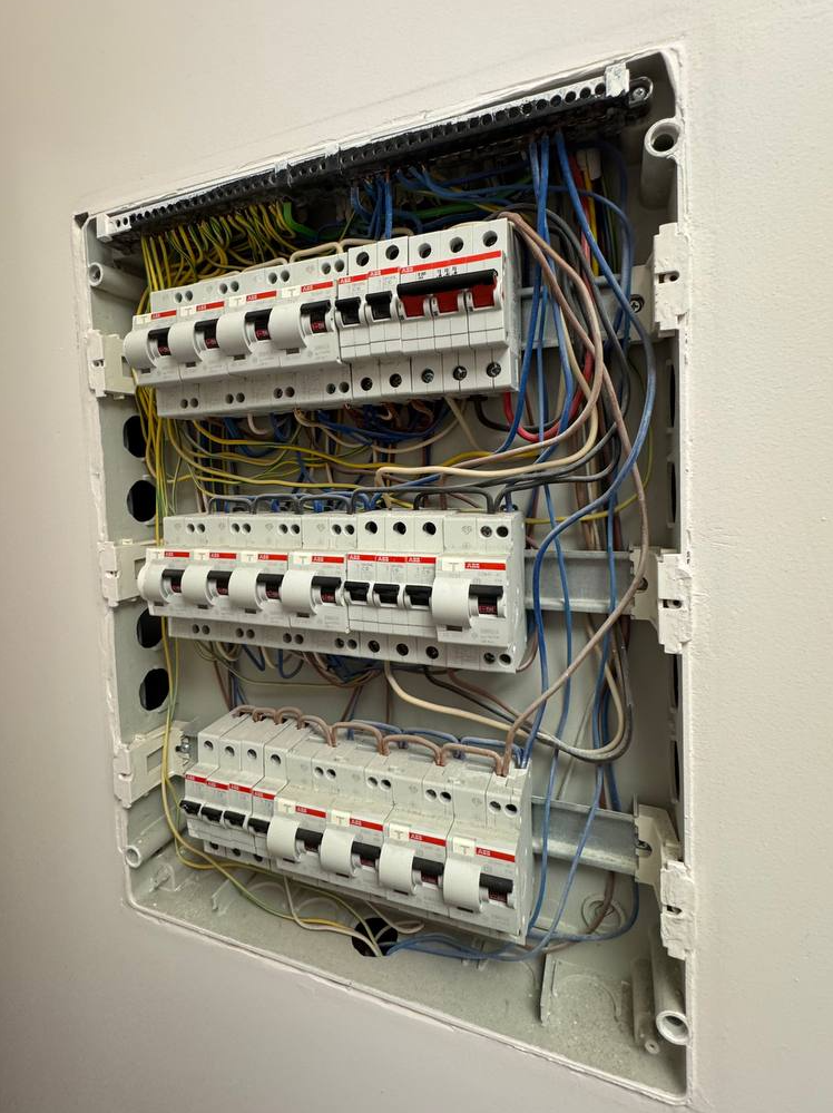

ВТБ!,  Будет отдельная тема, но там все жутко ((( Просто прикреплю фото (со всем уважением к просьбе). Хочу переделать щит Характеристики на вводе (кабель, автоматика в общем щите и тд будут позже в отдельной теме)

Напильник написал 14.01.2026 в 20:54
фото
Там хоть вся диф защита срабатывает по кнопке Тест?)
Хочу переделать щит
Запасайтесь гильзами - провода удлиннять)

Radio,  Ну разница есть Есть есть возможность сделать правильно изначально, зачем делать неправильно? Я понимаю, что девиз професиАНАЛов в России такое - работа на отъ___бись, или технический нигилизм На моем фото "АНАЛ" в 14 году сделал то, что видите, по наличию ДифАвтоматов видно, что заказчик не экономил, и явно заказчик не просил сделать как на фото

BV,  Не проверял все. + "спасибо" что не подписал "профессиАНАЛ" кабели, еще все прозвонить надо будет. Думаю про наличие электросхемы и располодение говорить не стоит. А разводка там мудреная, для примеры: в спальне 6 сцен освещения на потолке + 5 сцен освещения стены у кровати!!! На удлинение уже готов

Напильник написал 14.01.2026 в 21:04
сделать правильно
У "правильно" может быть далеко не один вариант.
Напильник написал 14.01.2026 в 21:11
И промеггерить... могут быть сюрпризы.
