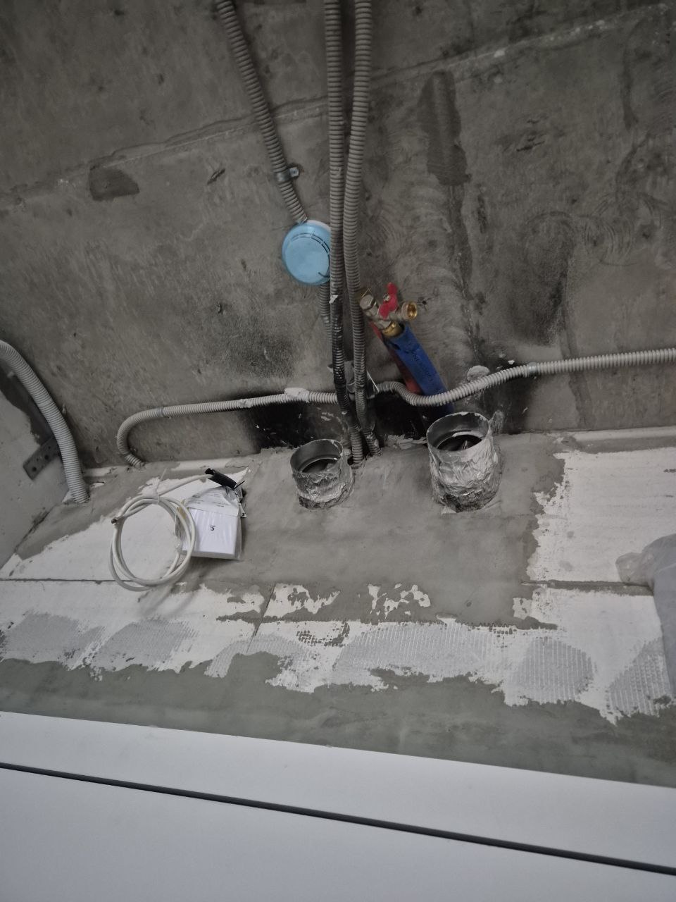

Новостройка.В квартиру заходит труба 20 (над дверью). Один стояк.Хочу сделать коллектор - один отвод на кухню, второй на ванную.Какие трубы нужно вести до коллектора и затем к потребителям? Хочется, чтобы одновременно можно было пользоваться кухней и ванной 2-м человекам.ДО коллектора 20, а потом 16 ? А что буде, если везде 16? слабый напор? Скачок температуры? Сантехник говорит, что нормально везде 16.Посоветуйте, пожалуйста.Если что, я не профессионал, просто ремонт в своей новостройке делаю.

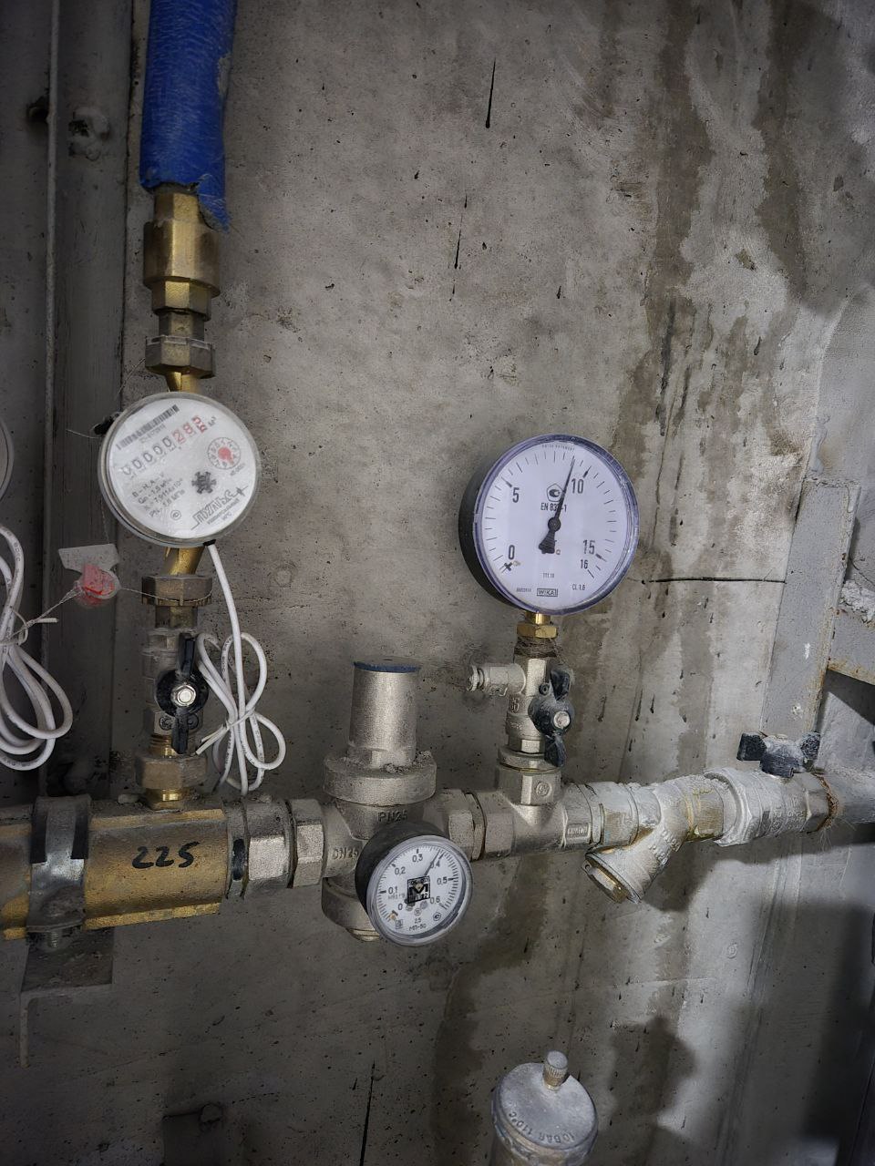

А что известно об этих трубах, кроме диаметра? И чем заканчиваются эти трубы?
Полипропилен и резьбовой фитинг 1/2" с заглушкой? Где счётчик? Счётчик 1/2"? Регулятор давления есть? Модель?
Что за трубы 16 или 20 рассматриваются ? PEX?

Счетчик , фильтры, регулятор - в коридоре в общем шкафу (фото). ВИдимо, 1/2 Заглушки над дверью тоже на фото. Трубы планируем Рехау Stabil. photo_2026-01-03_11-56-00photo_2026-01-09_22-38-22

Манометр с замечательной мотнёй. Видимо, прокладку потеряли. На мой взгляд, было бы полезно его отключить: перекрыть кран и снять давление спускником. Кому надо - включат, посмотрят, отключат.
Сколько всего квартир подключено к коллектору?
gla23 написал 09.01.2026 в 22:45
Какая будет длина трубы от ввода до коллектора?
Какая длина трубы от коллектора до смесителя ванны? На этой линии не будет тройников?
P.S. Не экономьте на толщине теплоизоляции труб, особенно ГВС.

ВТБ!, от вводв до коллектора - 2.5 м + 1.5 м вниз =4м От коллектора до смесителя 3м +поворот 1,7м+ подъем 1 м=5,7м. Тройники есть на холодную воду, на пути унитаз и стир.машина.
20 мм - ни к чему экономить.
gla23 написал 10.01.2026 в 09:18
Отдельную линию 16 мм для этих потребителей. Или две линии. Для чего ещё существует коллектор?
