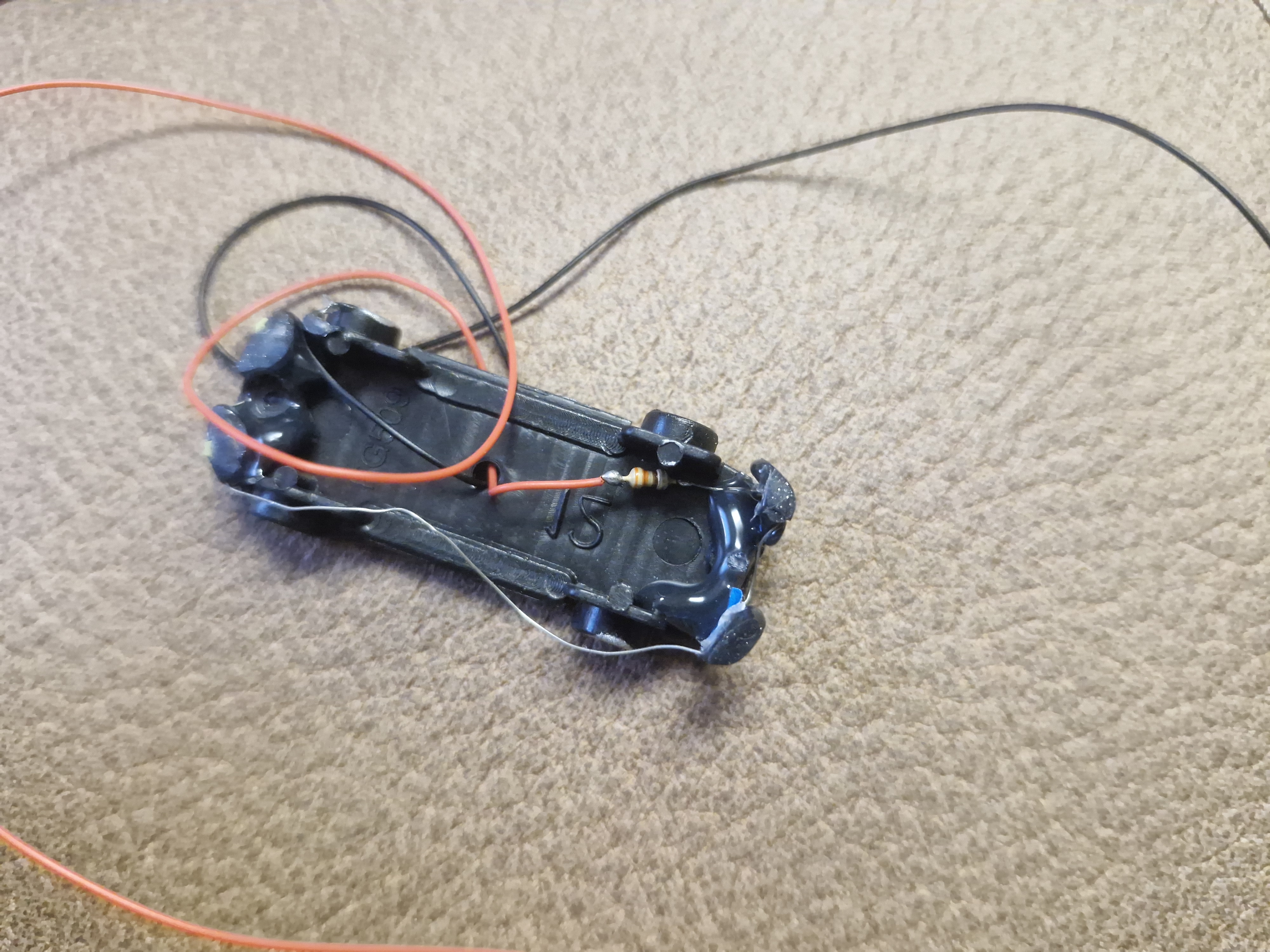

Новая головная боль. Пришли машинки традиционного качества. У них 4 светодиода в фарах. Инструкции нет, на корпусе ни одного, даже китайского слова. На сайте номиналов нет. Как соединены - прследовательно, параллельно - неизвестно. Пользователи в отзывах пишут, 15 мА 12В подавали, чтобы светилось. Посоветуете, как решить проблему?1000044942

Сообщений: 12391
18.01.2026 в 15:15:23
Вадим М написал 18.01.2026 в 15:08
- Вскрыть, разобраться с одним светодиодом. Подключить как надо или оставить как есть. - Подключить к лабораторному блоку питания. Поднимать напряжение, поднимать ток. Добиться устойчивого свечения. По полученным параметрам подавать питание. - Пересадить в игрушки свои светодиоды с известными характеристиками.
Пользователи в отзывах пишут 15 мА 8В подавали, чтобы светилось
И чем это не устраивает?
Вадим М
Вадим М
Регистрация: 09.03.2011
Сообщений: 9825
18.01.2026 в 15:32:21
Последовательно соединены. Светодиодики совсем малюсенькие.1000044944Лабораторного БП и кассы с набором сопротивлений у меня нет.

Вадим М написал 18.01.2026 в 15:32
при 12В на 4 светодиода (если они на 3В) нужно сопротивление 1 Ом. Резистор какой-то присутствует. Если я подам 12В от БП, вроде бы не должны они сгореть?
