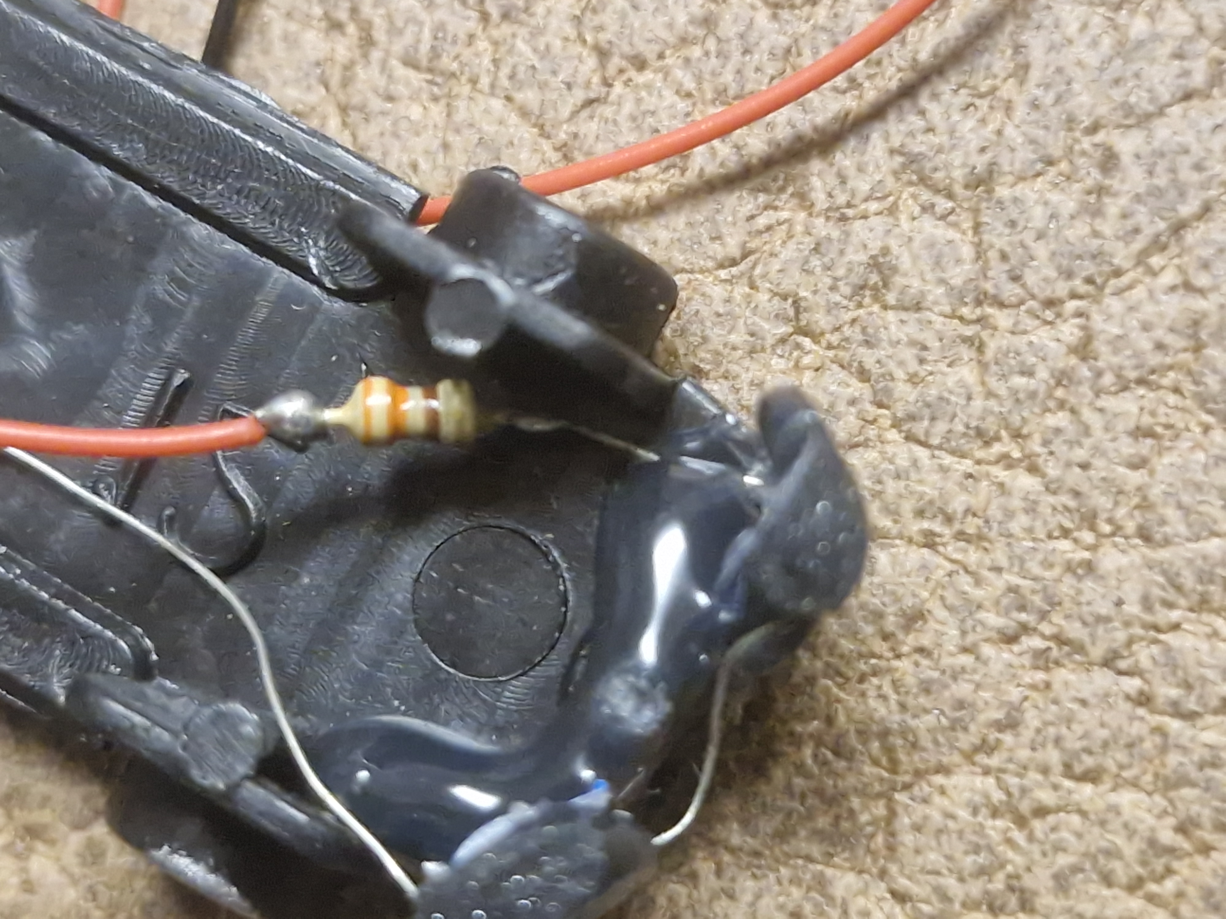

Очень сложно, впервые столкнувшись с этим, определить номинал по смазанным колечкам. Не то кольцо, не .....
Еще раз.... Как измеряли тестером? Какое положение переключателя? Фото?

680 Ом. Значит, где-то ошибся в расчёте. 6 сопротивлений по 100 последовательно соединить и попробовать, можно?

98,7 Ом. Тот резистор, что в машинке - 1 Ом.
Ставьте 2 резистора последовательно по 100ом от фонарей и смотрите что будет при питании 12 вольт.

Лучше бы по парам их соединить - перед-зад. Они между собой спаяны и заплавлены пластиком. Тогда резистор на 300 Ом при 5В можно?

Расчет такой... Красные 1.5 Вольта Белые 2.6 Вольта Сумма последовательно 8.2 Вольта 12в - 8.2в = 3.8 Вольта.
Выбираем ток, какой хотим, допустим 15 ма. 3.8В / 15ма = 0.25 ком = 250 ом
Таких нет... Есть по 100....
Проверяем ток 2х100... 3.8/0.2=19ма
Ставим 2х100ом .... Смотрим - ярко? Добавляем еще 100ом
3.8/0.3=12.6ма....
Проверяем.... И тд...
Или ставим сразу 6х100 и убираем по 100ом если слабо...
Для светодиодов лучше не превышать ток 20ма - греться будут.
А при токе 3ма с ярким светом в помещении, или если солнце в окно - плохо видно будет наверное....

Перечитайте - выше писал... Белые парой работать не будут, или будут еле светить даже без резистора. 2.6+2.6 > 5.

BV, спасибо. Тот резистор, что есть в схеме, надо убрать в этом случае?

Можно его крупное фото с нейтральным освещением?
Если он реально 1ом - это считай кусок провода.

1000044946
330 показывает по калькулятору
Учитывая, что светодиоды не сгорели, всё же, наверное, 330
