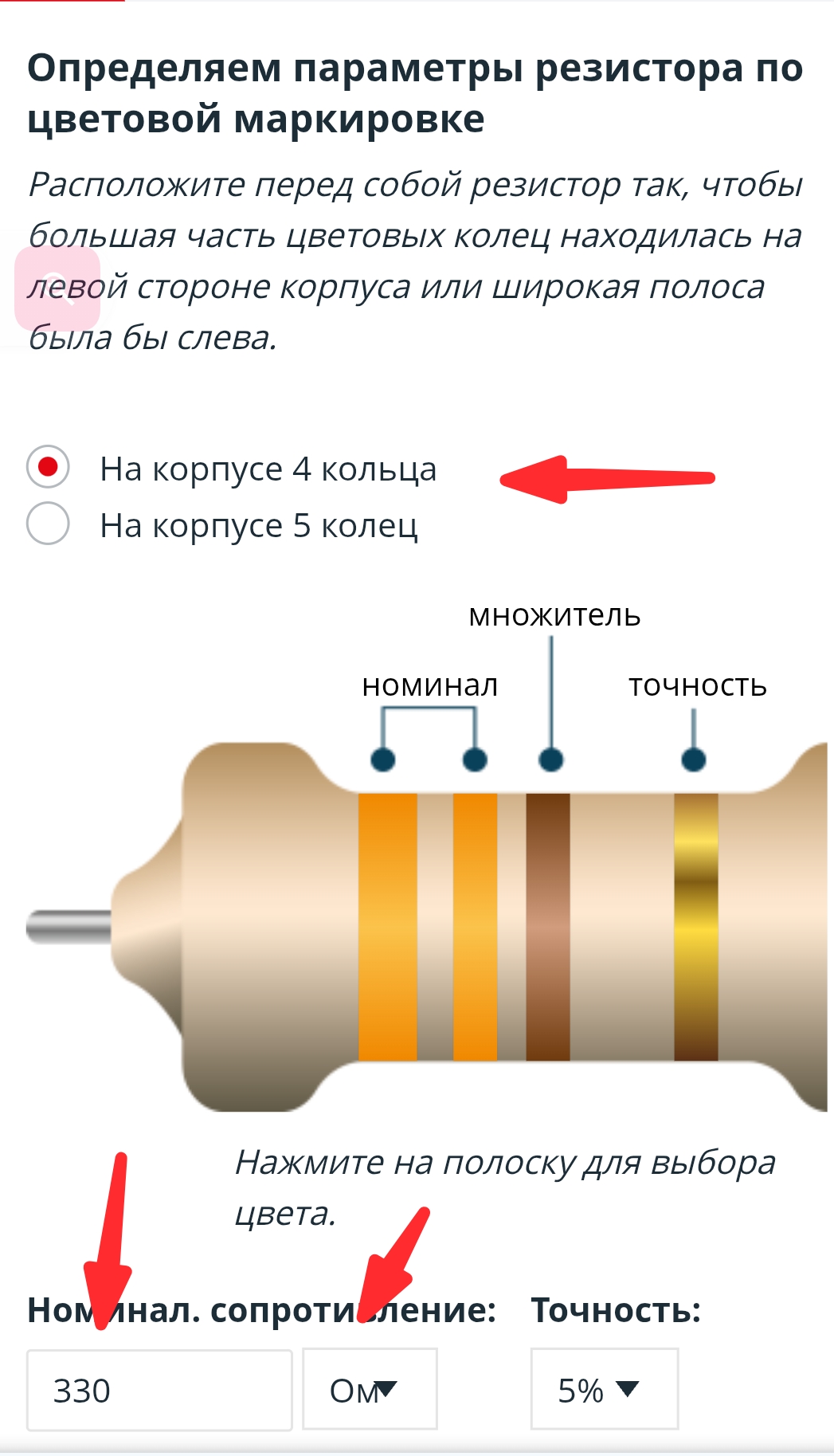

Разделить передние светодиоды трудно - там всё пластиком залито. Выходит, не получится запитать от 5В, только с повышающим преобразователем? Тогда остаётся поставить отдельный БП на 12В со штатным резистором, ничего не переделывая?

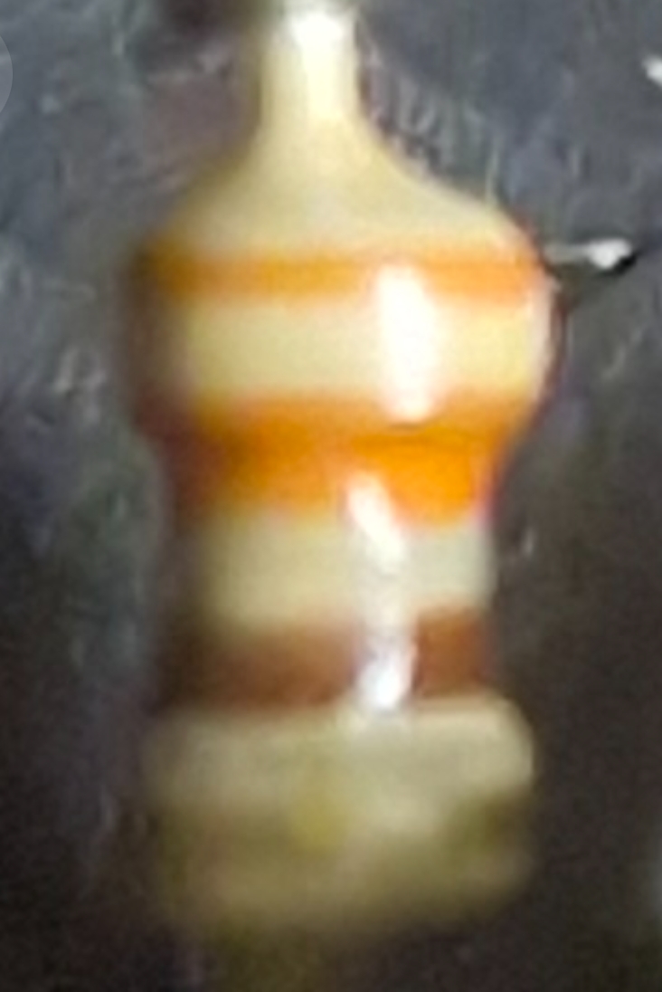

Учитывая, что светодиоды не сгорели, всё же, наверное, 330
Вас хрен поймешь!!!
Карл, Как!!! вы намеряли ОДИН ОМ?????!!!!
Вы можете менее путано и более подробно, желательно с фото излагать свои исследования?)
Screenshot_20260118-170121
Screenshot_20260118-170522
Вадим М
Вадим М
Регистрация: 09.03.2011
Сообщений: 9825
18.01.2026 в 17:15:18
BV, так правильно же я определил, 330.

В третий раз спрошу - как удалось измерить ОДИН Ом?)
Очень интересно.
Фото давайте)
Очень интересно.
Фото давайте)
Ну я же фотографировал: imageВозможно, покрыты контакты чем-то изолирующим.
И где там один ом?)))) Вы бы еще воздух измерили....
В каком разряде единица стоит?)))
А концы щупов заточить не судьба)?
