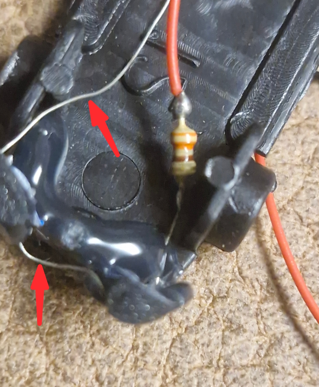

Дайте несколько крупных фото машинки с разных ракурсов с пометками где красные диоды, а где белые... Надеюсь что белые спереди, а красные сзади) Тогда можно просто пометить кусочком скотча, точкой маркера перед. Screenshot_20260118-194105
Это же провода? Не? Почему их нельзя разрезать посередине и припаяться к концам?

И резистор измерять через зад.

Я предполагаю, что там уже есть резистор.
Это сзади. а спереди такой петли нет, там всё пластиком залили.
Он на фото 330 ом и все диоды последовательно, и работает это начиная от 8 вольт.
А фонари сейчас - от любой зарядки 5 вольт.
Так в итоге как без резисторов?)
Еще раз спрошу фото. Пластик и поковырять можно паяльником.... А то как с изменением резистора будет))) С вами лучше по фото, чем по словам))) Опыт.
