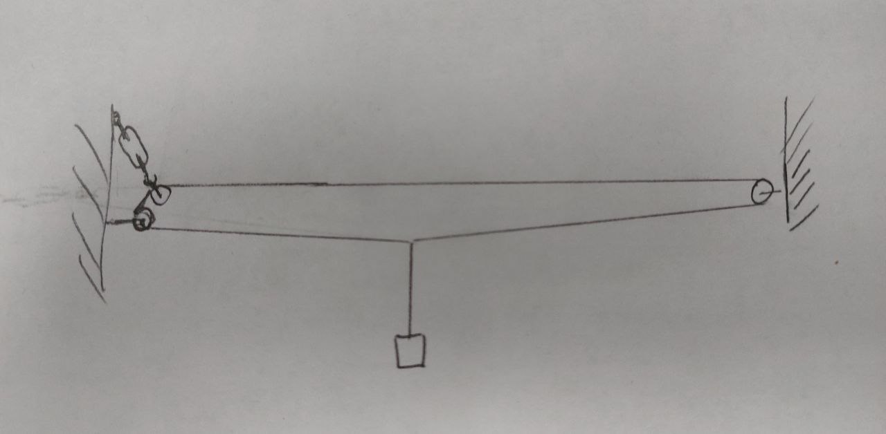

Талреп на верхней линии троса, груз висит на нижней. Провис от веса талрепа только в пользу натяжения троса груза.

И предложенный уже способ установки подвижного ролика чем плох?
хочу решить задачу проще
А получается сложнее... Натяжитель на стойке - очевидно нет веса на тросе... Можно двигать саму стойку для натяжения.

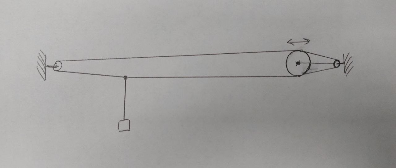

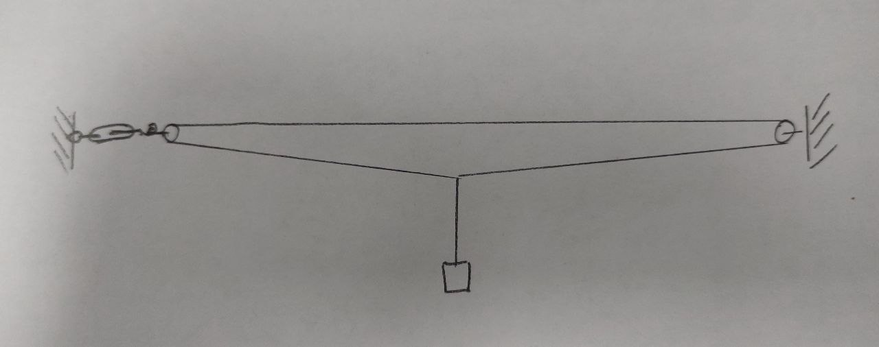

"Г" - геометрия: photo_2026-01-20_17-01-38Но до сих пор не понимаю, почему самое простое решение с таким размещением талрепа не реализовано: photo_2026-01-20_17-08-28И как логичная комбинация без минусов исходных: photo_2026-01-20_17-14-24

У вас фото с провисшим тросом. Вы хоть раз его натягивали? Стойка выдерживает это натяжение?
Ну и по поводу просто.... Скоба ролика крепится на двух винтах. Что мешает их взять длинными и пропустить сквозь стойку и регулировать гайками- не понимаю. Уж проще некуда.
