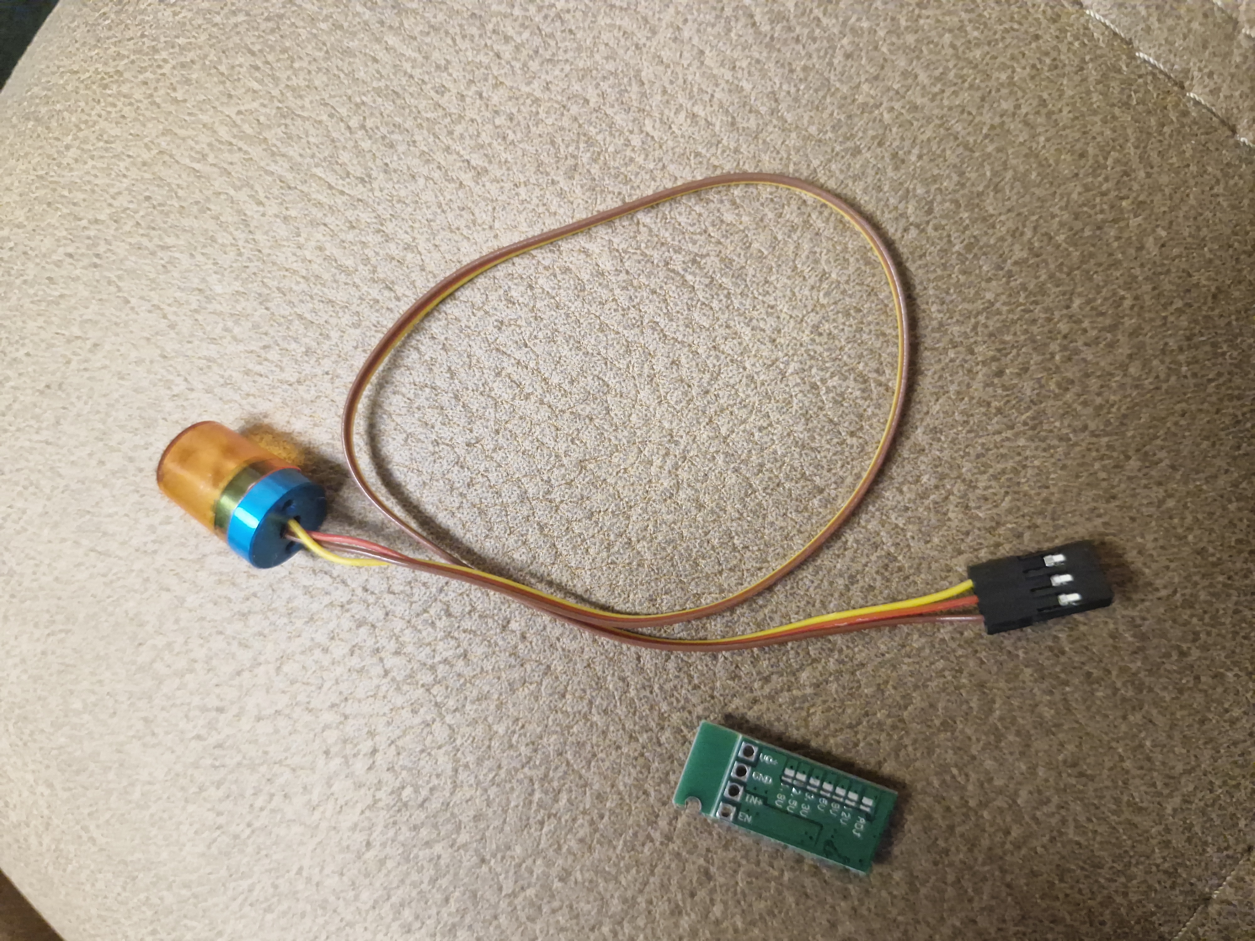

Возвращаясь к исходной теме. Получил мигалку и адаптер. По традиции, никаких схем подключения не приводится. 3 провода выходят - даже где плюс, где минус не указано.1000045018

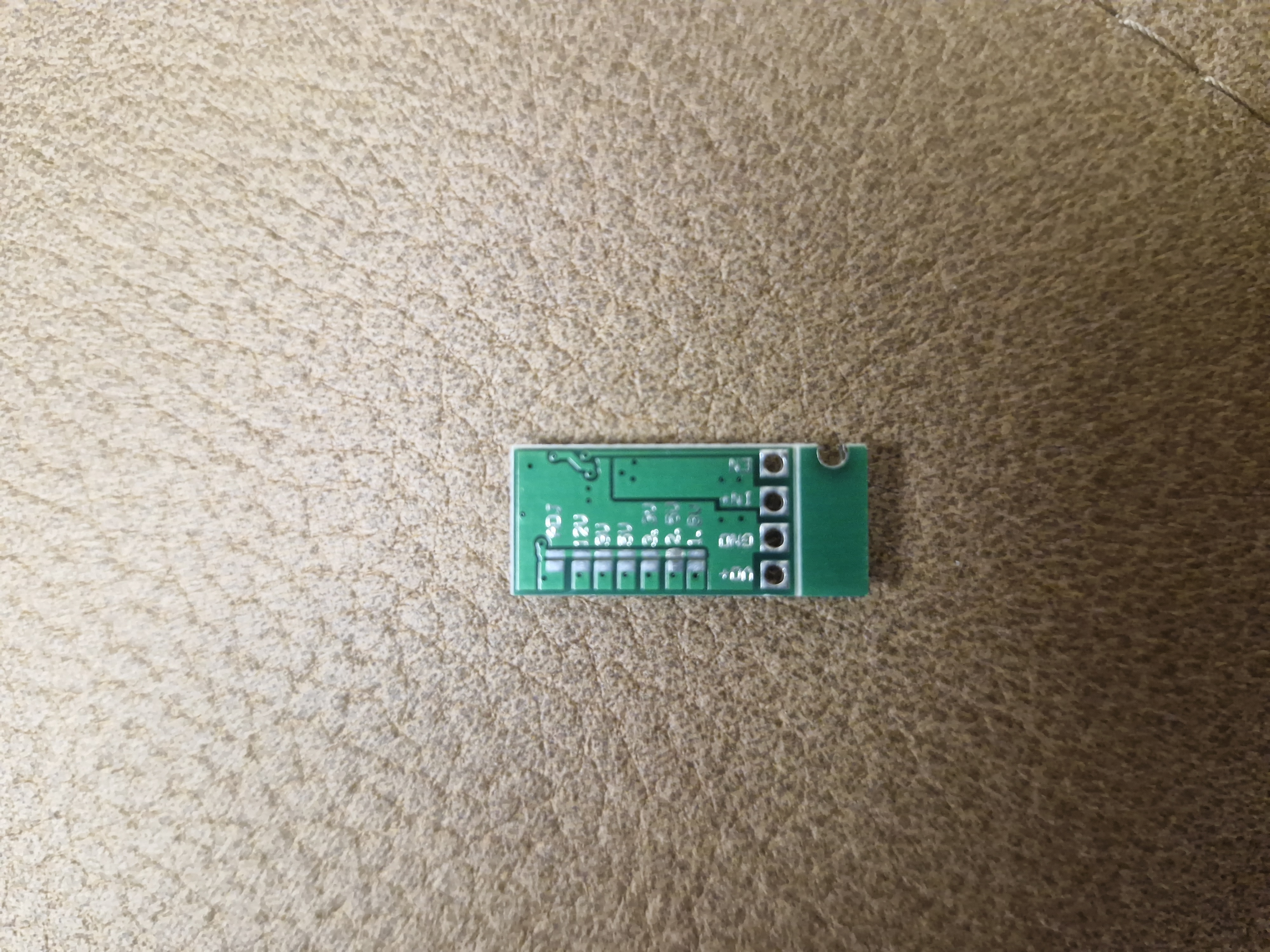

Адаптер оказался настолько миниатюрным, что подпаяться будет большой проблемой. Да и куда подсоединять, тоже не совсем понятно.10000450201000045019
Помогите, пожалуйста.

Вадим М, Модуль так МодПо мигалке ХЗ. Установите на выходе модуля 3 вольта (потом проверить под нагрузкой - подключив обычный светодиод) и к мигалке кратковременно методом тыка (научного). По умолчанию модуль установлен на работу с переменником. Если захотите фиксированно - запаять соответствующую перемычку (перемычку ((дорожку)) с ADJ убрать прорезать)

калямба, спасибо! Значит, надо перемкнуть контакты там, где указано нужное напряжение? А ADJ там - это что такое?

Вадим М, это переменник - плавно регулировать (перемычку паять не нужно)

калямба, ясно. А к мигалке, наверное, дополнительный генератор мигания нужен, судя по трём проводам?

Мишутк, то есть, там просто 2 режима работы мигалки, можно любой подключить? Черный — минус. Нашёл информацию про обычную автомобильную мигалку:
Красный плюс одного режима моргания (по очереди). Желтый плюс второго режима моргания (одновременно).
Наверное, и здесь так?

Вадим М, судя по последней ссылке на форум, там переключаемые режимы и их много.

Значит, пробовать тыком? Но какой провод минус? Посередине красный - вряд ли его минусовым сделали.
