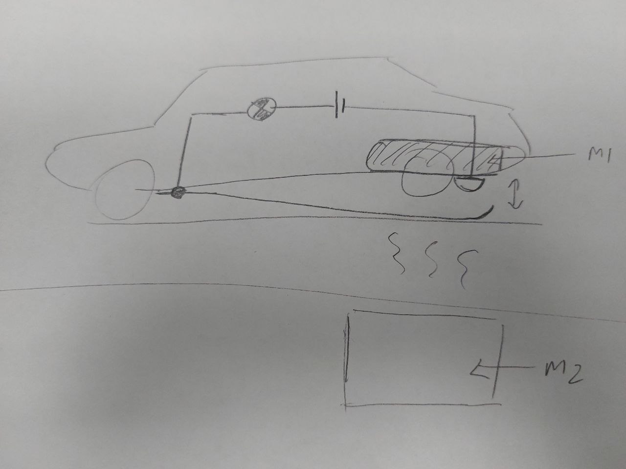

06.02.2026 в 12:26:24
Вадим М, смотрите эскиз: photo_2026-02-06_12-22-43В машинке на дно приклеен неодимовый магнит М1. Под дном машинки установлена гибкая упругая металлическая пластина. Под магнитом выведен контакт напротив пластины. При поднесении снизу магнита М2 машинка "приседает", контакт замыкается. Это альтернатива геркону. Что лучше в вашей сборке - решать вам и по месту.
Ведомый магнит в машинку вам все равно устанавливать - чтобы было за что якорить водилом. Геркон вам ставить напротив магнита встроенным в водило. Как ни странно, геркон оказывается там же где и ведомый магнит. Вы получаете паразитное замыкание даже без ведущего магнита.
Можно попытаться вместо ведомого магнита-якоря использовать просто металлический элемент. Насколько эффективно будет работать захват и активация геркона установленного сверху - проверяйте. Учтите, что металл рядом с магнитом искажает магнитное поле.
Вы этот интеграционный момент в вашей сборке учли при проектировании, или это было бы вам сюрпризом?

Мишутк написал 06.02.2026 в 12:26
Пластинка спереди и сзади - между ними геркон - усиление поля.
Но пластинку лучше одну - спереди, чтобы машина передом ехала)
В общим с этим поиграться надо.
Магнит снизу лучше длинный с разнесенными полюсами
Screenshot_20260206-124801
Либо два круглых прямоугольных на стальной пластинке примерно как выше

06.02.2026 в 12:51:28
Какой же силы должны быть магниты, чтобы через 6-миллиметровую фанеру продавить металлическую пластину?
Я планировал заменить его стальной пластиной. Пробовал - тащит. Геркон работает неуверенно, поэтому и спросил, какой лучше взять.
Поэтому и планировал не использовать ведомый магнит.
Металлическая пластина над/под герконом не позволит ему работать?
Сюрпризом не было, как раз и думаю об этом. Поэтому и спросил про наиболее эффективный геркон, ибо до этого проекта дела с ними не имел.
