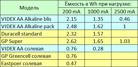

Исходя из данных от 2 батареек АА будет непрерывно работать около 10 часов. При использовании БП 5, 9, 12 вольт ессно нужны резисторы или подключать последовательно-параллельно.
10 часов - это если на каждый фонарь из 20 по 2 батарейки. 40 батареек - много. Так в этом и вопрос мой был - можно последовательно парами подсоединить к БП на 5В?

Нет. На десяток фонарей - 2 батарейки. Если на все 20...часов на 5 (20мА х 20шт = 400мА. Емкость щелочной батарейка АА около 2000мАч)

Представьте, что светодиод в цепи короткозамкнутый. Рассчитайте (и измерьте) ток от батареек через резистор, чтобы по этому участку шел ток не более рекомендованного. Подключите светодиод вместо КЗ участка. Сделайте замер тока в цепи. Из замеренного значения сделайте пересчет на токоограничивающий резистор для одного светодиода. Далее можете масштабировать на нужное вам количество. При наличии лабораторного блока питания данные замеры делаются намного быстрее, установив ограничение по току на выходе и делая замеры уже в такой схеме. Ток в цепи известен. На сайте lamptest у Надежина можно для ваших батареек найти тесты с кривой разряда (емкость батареек примерная там же узнается). Отсюда получите оценку времени работы сборки.
