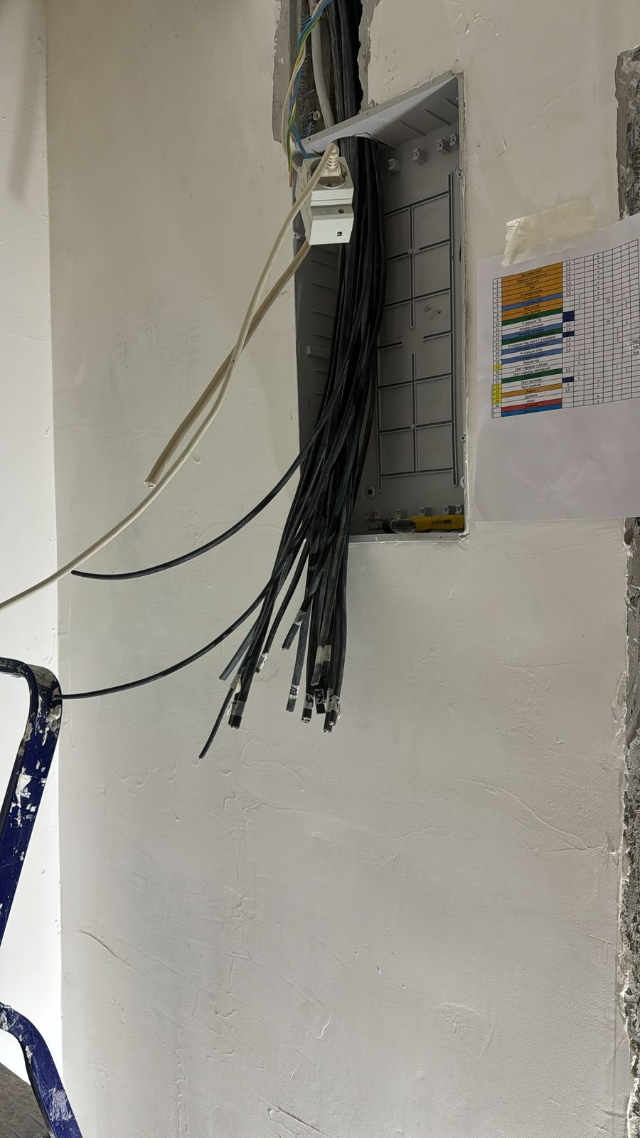

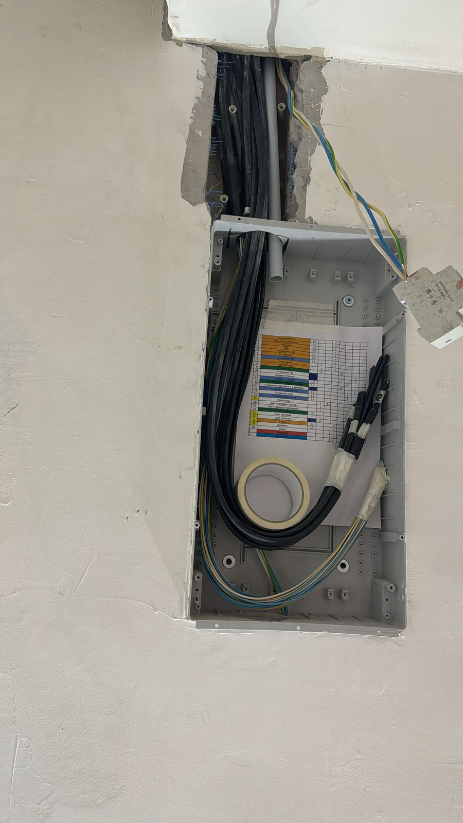

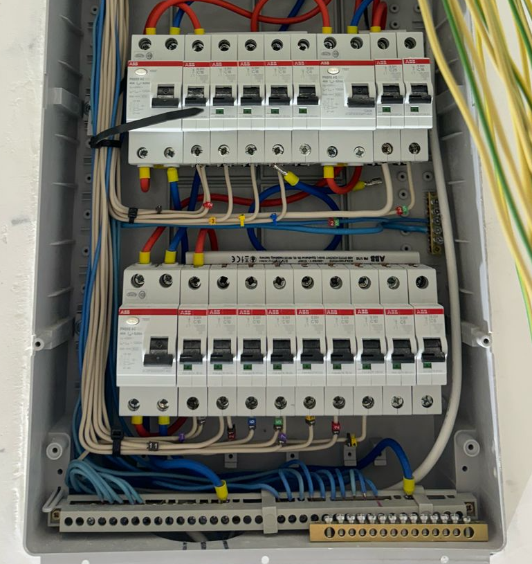

По Варке уже высказали сомнения и оно подтвердилось ((( Не хочу, что бы это подтвердилось. Некоторые выключатели не включают ничего, а значит надо лезть на потолок искать блоки, а там многоуровневые потолки с блоками питания на диодные ленты ((( и ни одной схемы и кабель не пронумерован Мне вот интересно, как такие профессиАНАЛы собирают щиты если сами прокладывают кабель по квартире и не нумеруют кабели?
Напильник
Напильник
Регистрация: 30.01.2025
Сообщений: 206
22.01.2026 в 10:52:42
imageimageimage Вот для примера я простой щит однофазный собирал в 2ке. 27 кабелей, каждый пронумеровал согласно схеме, которую сделал. Это же максимально упрощает сборку щита. (номера кабелей на бумажном скотче указал когда резал для прокладки) Потом повесил пластиковые фишки (правда только на фазу)
