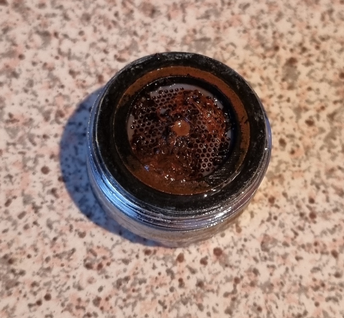

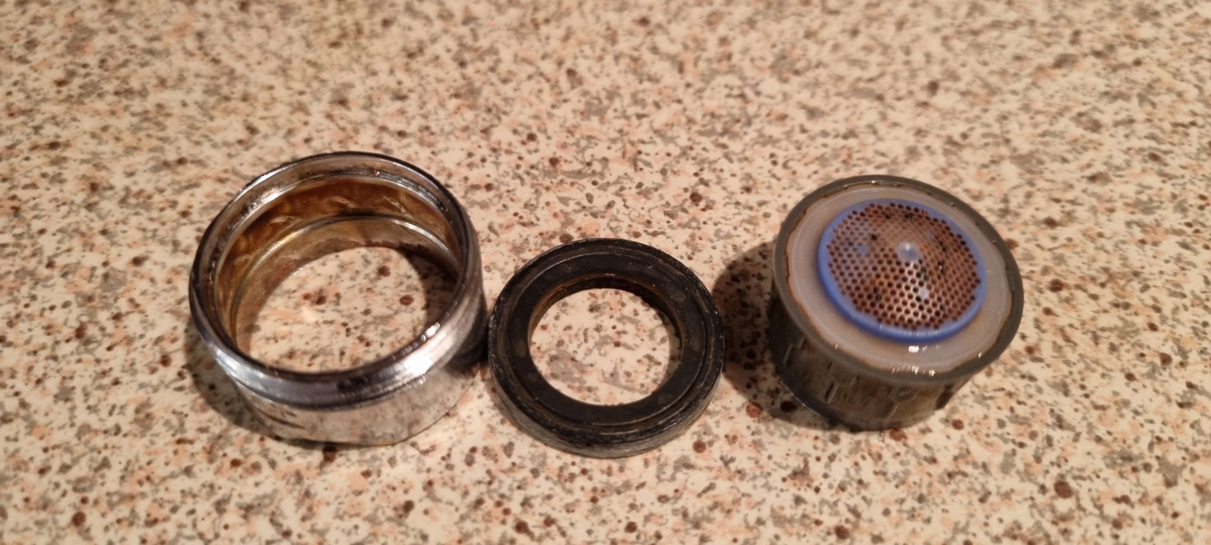

Достал аэратор 1 Почистил 2 Кстати, без аэратора никакого рычания нет. И у меня уже возникла было надежда, что дело в нём. Но когда поставил обратно, тарахтение возобновилось, но уже на других положениях крана. То есть по всей видимости холодная вода как-то таки влияет на горячую буксу, как раз с помощью аэратора. Я попробую заменить горячую кранбуксу, чинить её не хочу, я посмотрел какое-то количество видео по замене этого колечка, слишком хлопотно для меня.

Почистил
Плохо. Только сеточку (без металла) полстакана горячей воды и чайная ложка лимонной.
