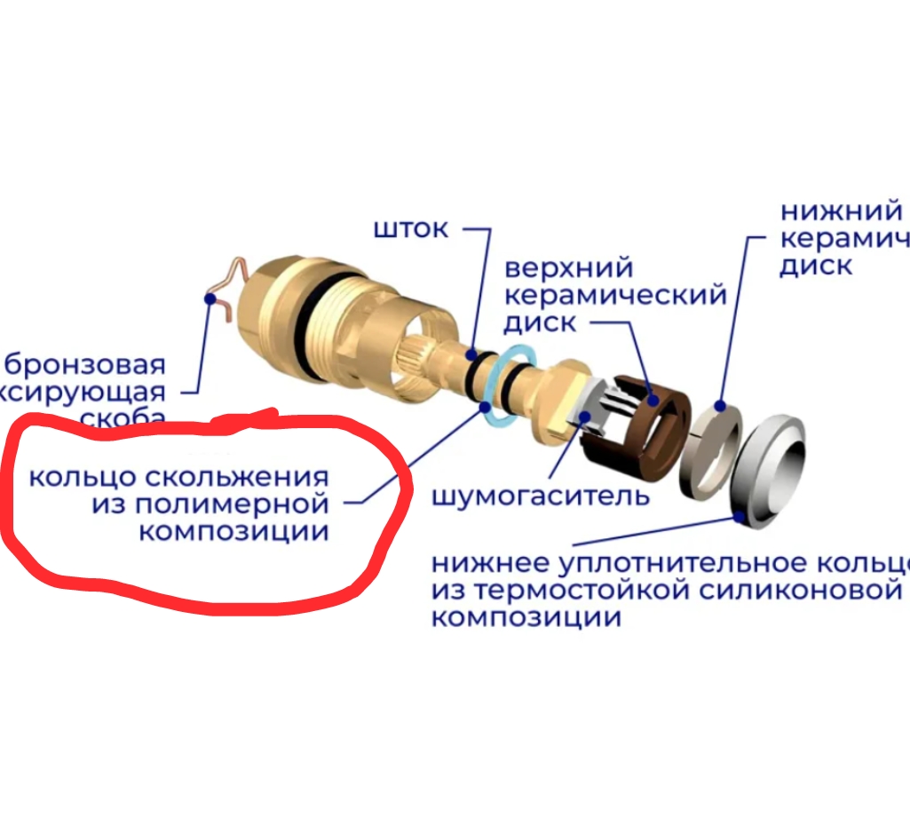

BV написал 07.02.2026 в 14:26
Еще - там буксы многооборотные стоят, или керамика?
Керамика.
Буксы выходят из строя из-за шайбочки.
Screenshot_20260207-152244
он не нашел, но на озоне полно 10х14х1
https://ozon.ru/t/iNEfq1a
Можно и на 1.5 взять в запас, если 1.0 будет мало - см видео до конца...
https://ozon.ru/t/7WoieEk
Перед всем этим организуйте еще раз трясучку и пощупайте ручки букс ГВ и ХВ - если проблема в том, о чем написал выше - должны немного трястись обе. Если нажать на ручку ГВ - должен перестать крутится счетчик и исчезнуть тряска. Ну может саму ручку снять и нажать на шток самой буксы.
Сделайте сначала горячую буксу.
А покупать новые буксы нет смысла, буксы вечные, кроме колечка, ну и двух резиночек круглых на штоке.
Да и еще найти подходящие буксы бывает не просто.
