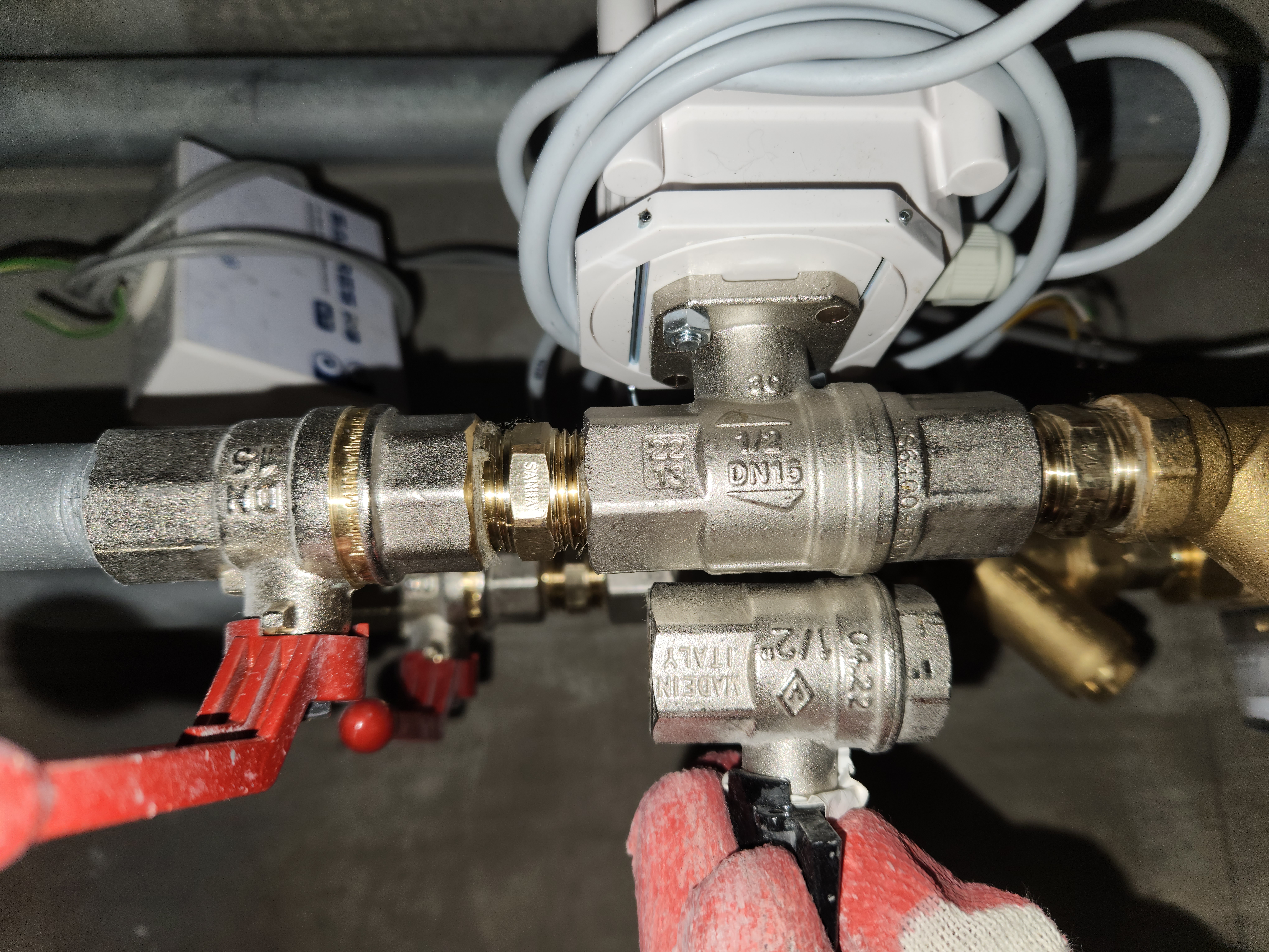

Для меня, краны - основное. Не электроника, проводочки, микросхемы, это все вторично. Гидролок, краны бономи. Хорошие, качественные краны. Механически прочные, что важно, с учетом расположения на стальных трубах. На отводах стояков. Просто поверьте, это важно. Краны, эти, есть артикул, быстросъемные, что удобно в монтаже, подключении и эксплуатации. В приципе, легко можно снять привод, без инструмента, повернуть кран любым разводным ключом. Если надо блок управления подешевле, я думаю это возможно, почему нет. И датчики, проводные, с контролем обрыва, тоже есть наверное. А вы какие краны и приводы хотите, давайте сравним с гидролоками? Начать сравнивать можно с крутящего момента и времени полного поворота. Потом перейти непосредственно к кранам, к возможности деблокировки и т.п субъективным впечатлениям. Не с того вы начали, не со стоимости надо начинать, если не собираетесь ими торговать. Это тезис торгашей, "хочешь разбогатеть, продавай бедным". Зачем это все городить, если кран лопнет или заклинит, а привод не сможет его повернуть? Только хуже сделаете себе. И, также, очень было бы интересно, посмотреть аналог гидролок стандарт wi-fi посмотреть, совместимый. И датчики, проводные, 5метров. Здесь, я думаю, можно самое дешевое, легко меняется, если что. 20231208_175021

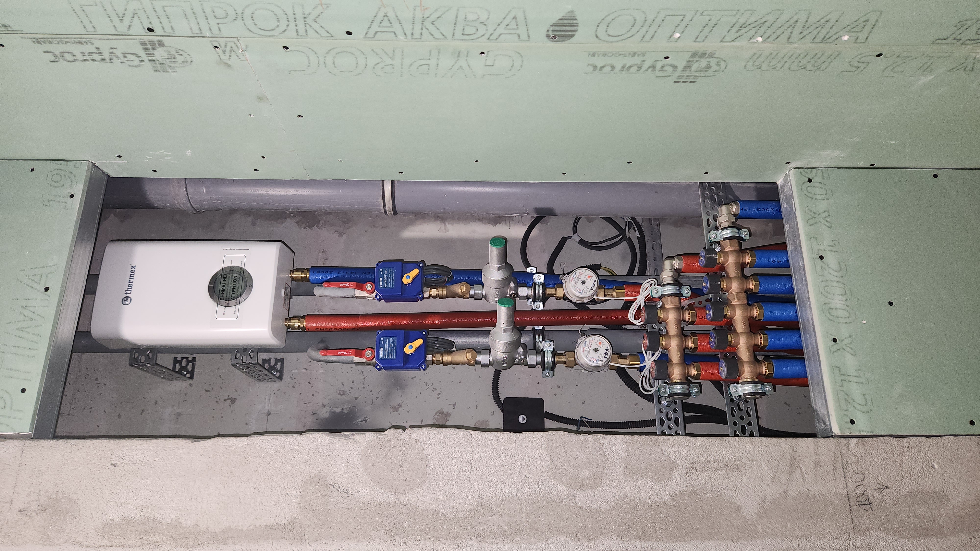

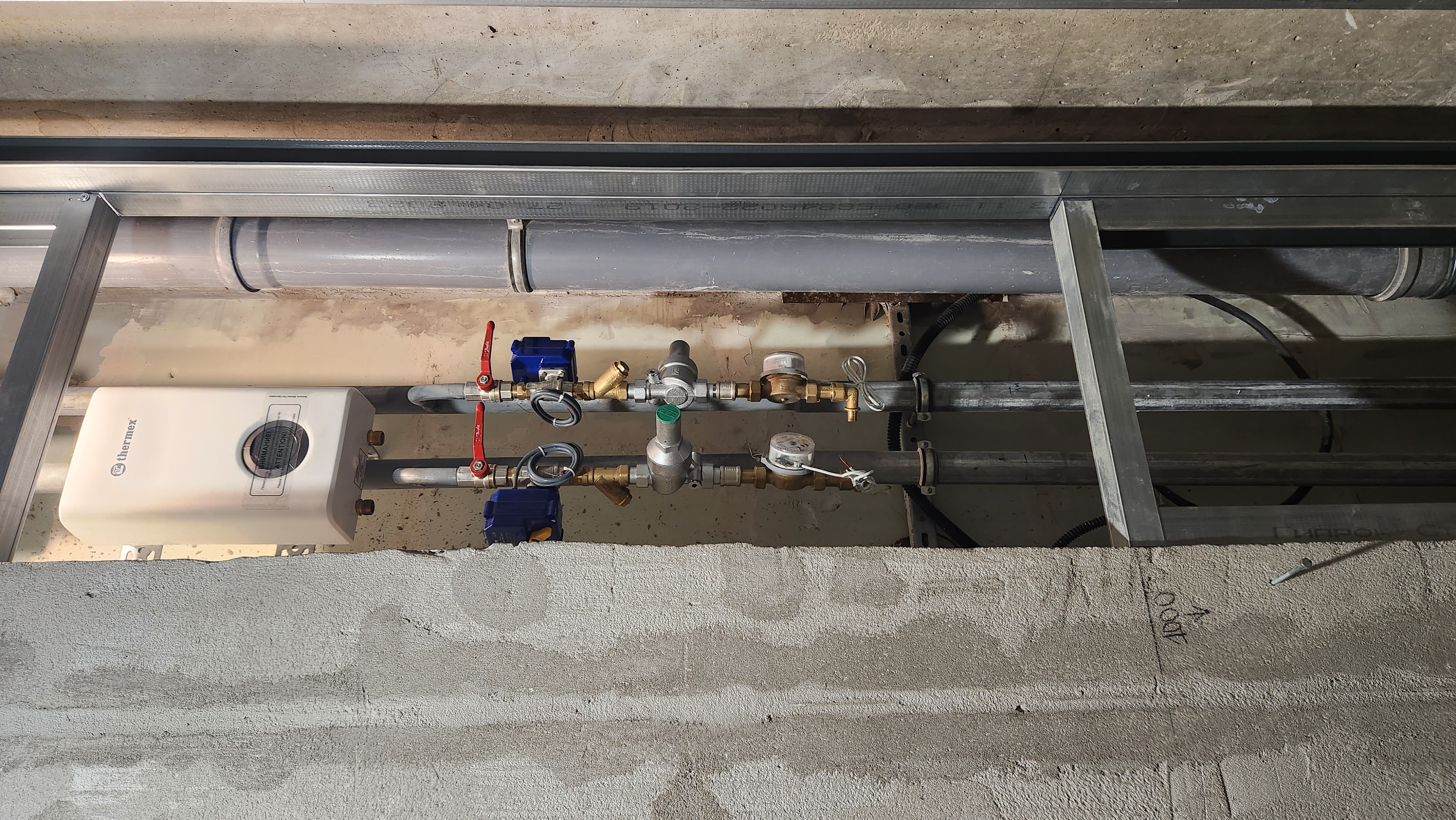

Dmitry47,  гидролок и нептун, насколько я знаю, сопоставимы по стоимости. И по основным значениям. Краны в нептуне бугатти аризона и приводы смещены. Раньше даже был в продаже комплекты:нептуны и бочонки мм по 50, чтобы исправить этот недостаток. На витрине магазина, это одно, а в нише стояков - совсем другое. Куда надо повернуть, чтобы было удобно все? Как ни крути, либо приводы плохо доступны, либо вводные краны. Особенно, если вводные краны имеют ручки-бабочки. Высота кранов 1,7м от пола примерно, не больше, обычная. Какая там, там разница в стоимости? Еще раз спрошу, на всякий, вы барыжить этими кранами собираетесь, ли пользоваться?) 20230819_21343720230826_213322
