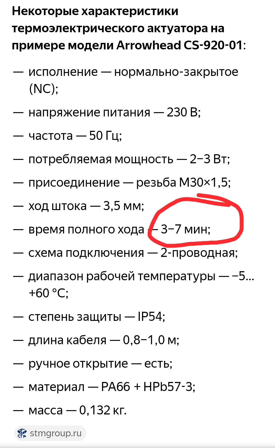

Сообщений: 138779
02.03.2026 в 11:37:09
MADONNA написал 02.03.2026 в 10:10
На полную - да, три, не пять.
Screenshot_20260302-112209
что клапан с приводом стоят на таком участке, где скорость потока минимальная.
И что?
Есть гистерезис - как правило это 1-2 градуса.
Это параметры термостата.

02.03.2026 в 13:29:23
BV, в приведенном вами фото указано два диапазона - температуры и времени. Если в жилье температура опустится до -5С - то время полного хода будет 7 мин. Но я говорю про разумный температурный диапазон - 20-30С Чего и вам желаю.

Сообщений: 138779
02.03.2026 в 16:13:41
MADONNA написал 02.03.2026 в 13:29
А при +60 - 3мин?
