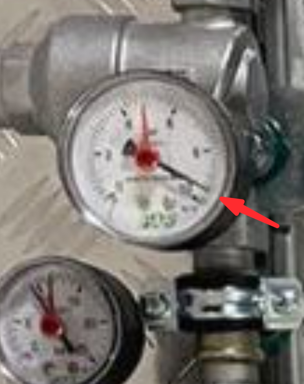

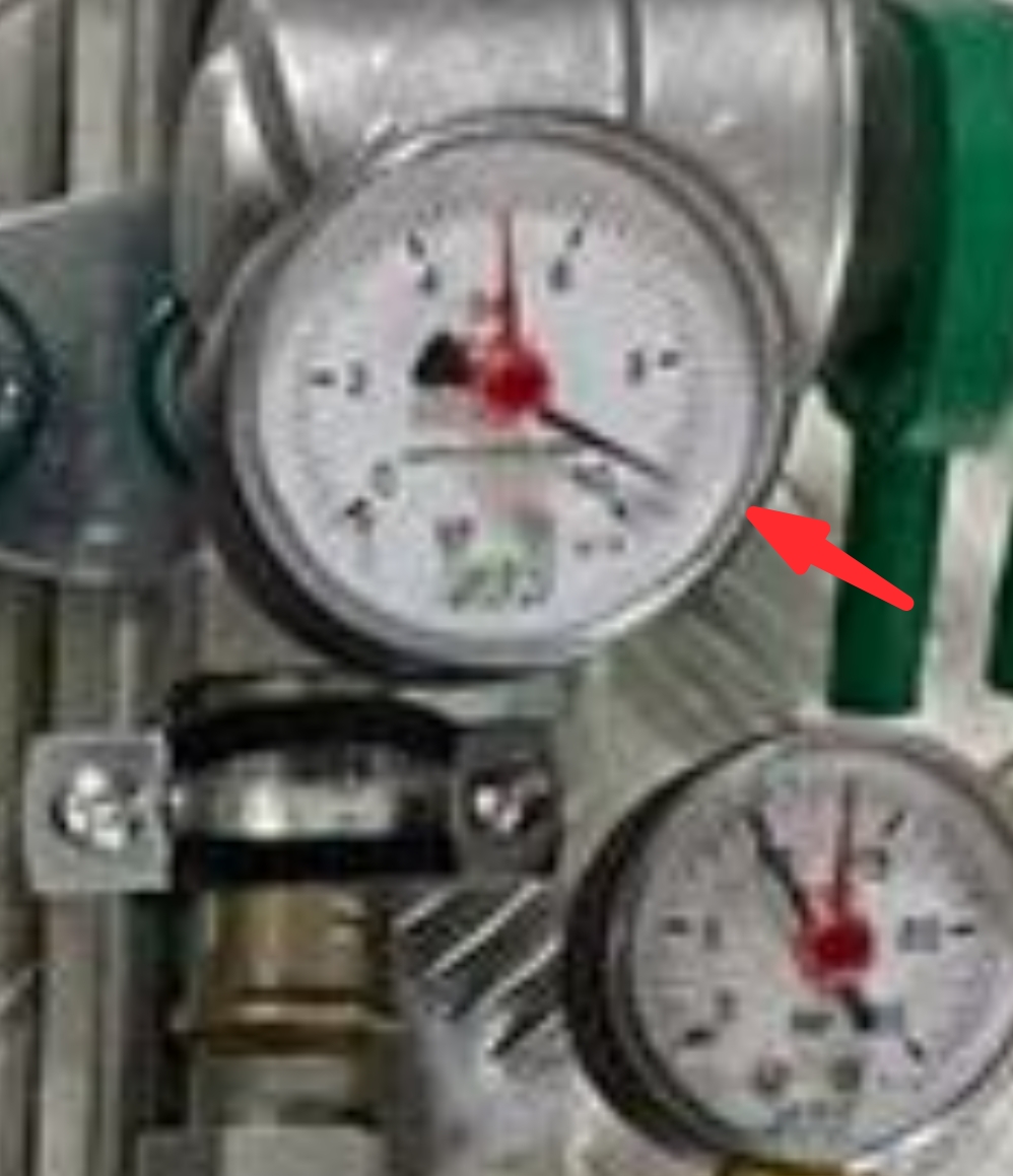

Это сантехник фото делал во время опрессовки системы воздухом. Под рукой фото было, его и добавил)))

Так получается два редуктора на горячей... Один убрали, а второй оставили. Два фильтра подряд, а зачем?
Интересно, это должно быть, что то чрезвычайно полезное? А, что более полезно, по-вашему: опрессовка воздухом или алюминиевый лист на заднем плане? Так то обычно водой. Сначала просто водой наполняется, потом воздух выгоняется. Потом опрессовывается. Чтоб прям одним воздухом...можно наверное, но странно. Особенный наверное какой то сантехник-кондиционерщик. Ни за чтоб не подумал, надо же, воздухом. А выглядит 1:1 как водой. 20250411_205115

Так получается два редуктора на горячей... Один убрали, а второй оставили. Два фильтра подряд, а .....
100 мкм и 5-1 (в зависимости от установленного картриджа)

master.msk написал 16.03.2026 в 22:46
Интересно, это должно быть, что то чрезвычайно полезное? А, что более полезно, по-вашему: опрессовка .....
Это сейчас действительно важно?) Я за его работой не следил, с его слов)
Вы написали, что "опрессовка воздухом", наверное это важно. Для, вас как минимум. Мне стало любопытно. Воздух не воробей, вылетит. И лист на стену, не просто так, я так думаю. Гальванический элемент какой то хотел наверное, жуть как интересно. Или просто, как фольга в конфетке.
Если честно, уже немного достала эта бутафория. Лидер "антирейтинга" лист алюминиевый. Далее, ступенчатая очистка, промывка самопромывных фильтров стомикрон в комплекте с "микромагистральными" bb 10. И коллекторы фар. Вот, этот весь "букет". И, далее, владельцы, удивляются, почему нет напора. А, по мне, так одного алюминиевого листа достаточно, чтобы не было напора.
Шутник вы однако) А водой он прессовал потом?

master.msk написал 16.03.2026 в 23:08
Они правильно удивляются. Особо одаренные сантехники при установке водяного ПС вваривают шайбу 1/2. Постепенно она зарастает и на ГВС напор пропадает. В своем доме я выкорчевал их под два десятка, и что удивительно напор появился. Даже с рифлеными листами и с коллекторами фар.
