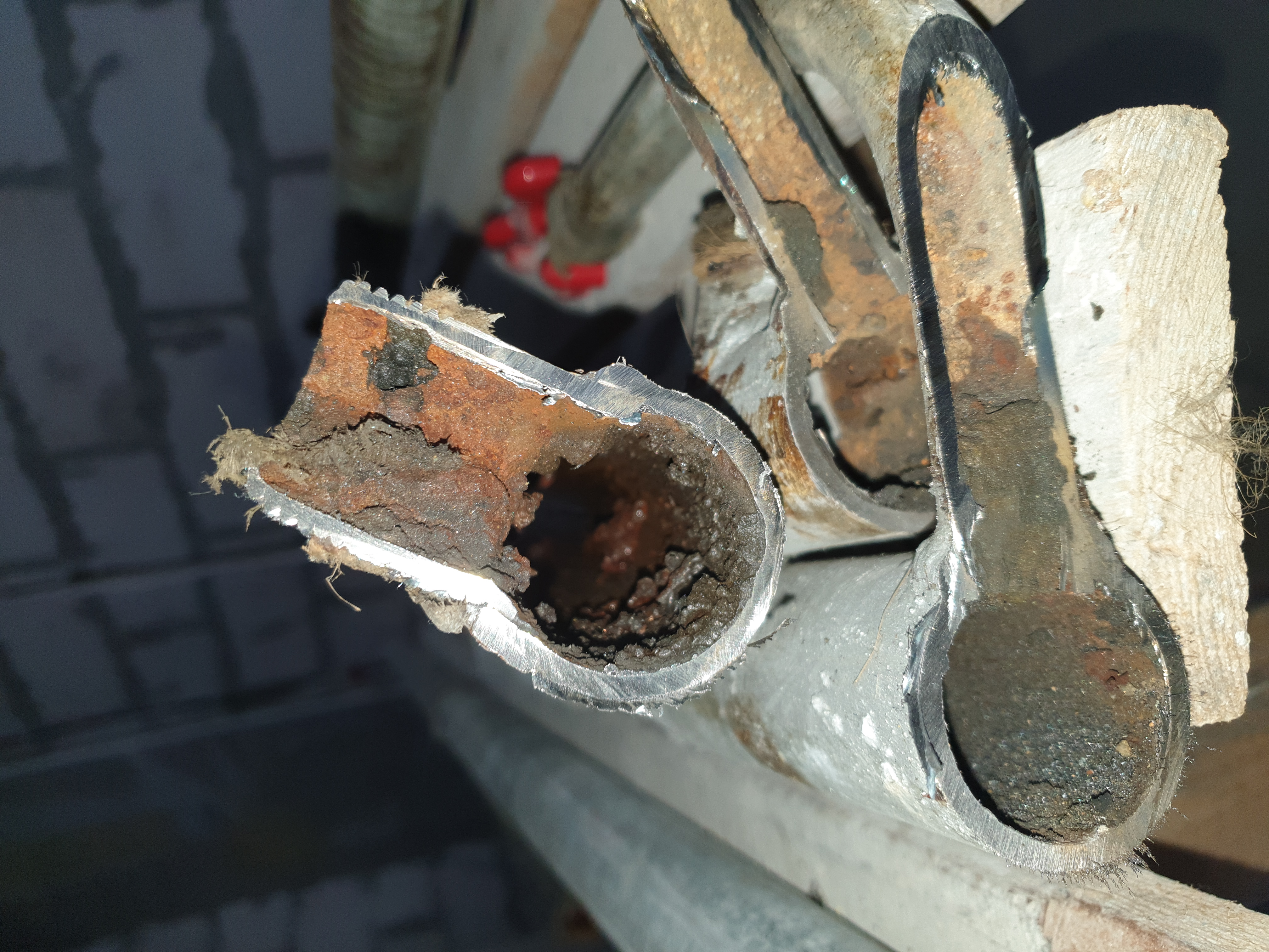

sanya1965,  в стояках гвс может быть все, что угодно, но, в данном случае, это относится к возможным вариантам причин низкого напора мало. Что может быть в стояках. Дому два года. Скрытых заужений для работы полотенцесушителя нет. 20211213_123357

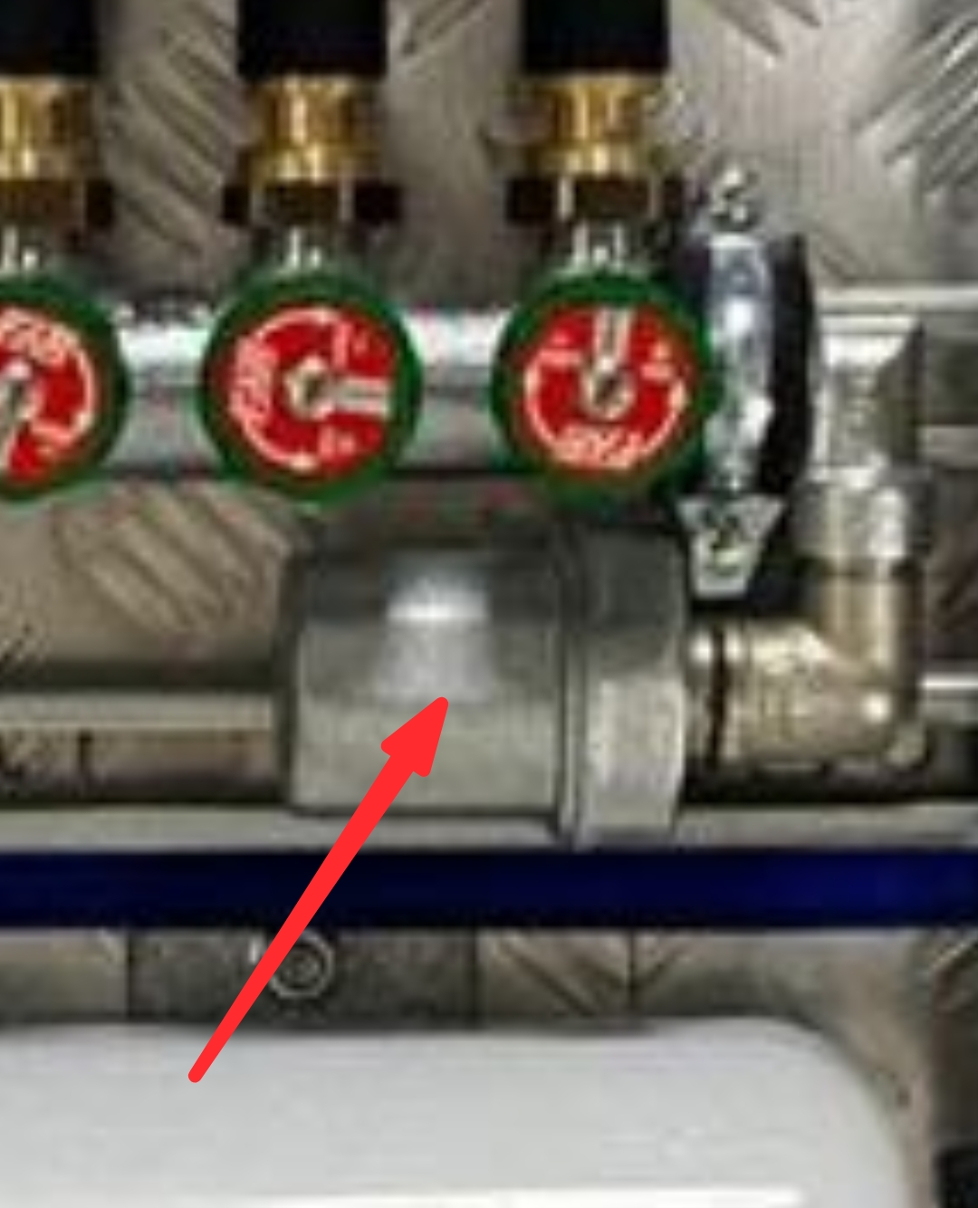

Screenshot_20260317-104802
Попробуйте для начала вместо этого бесполезного элемента поставить заглушку. И до и после того, как поменяете редуктор и промывной местами.
