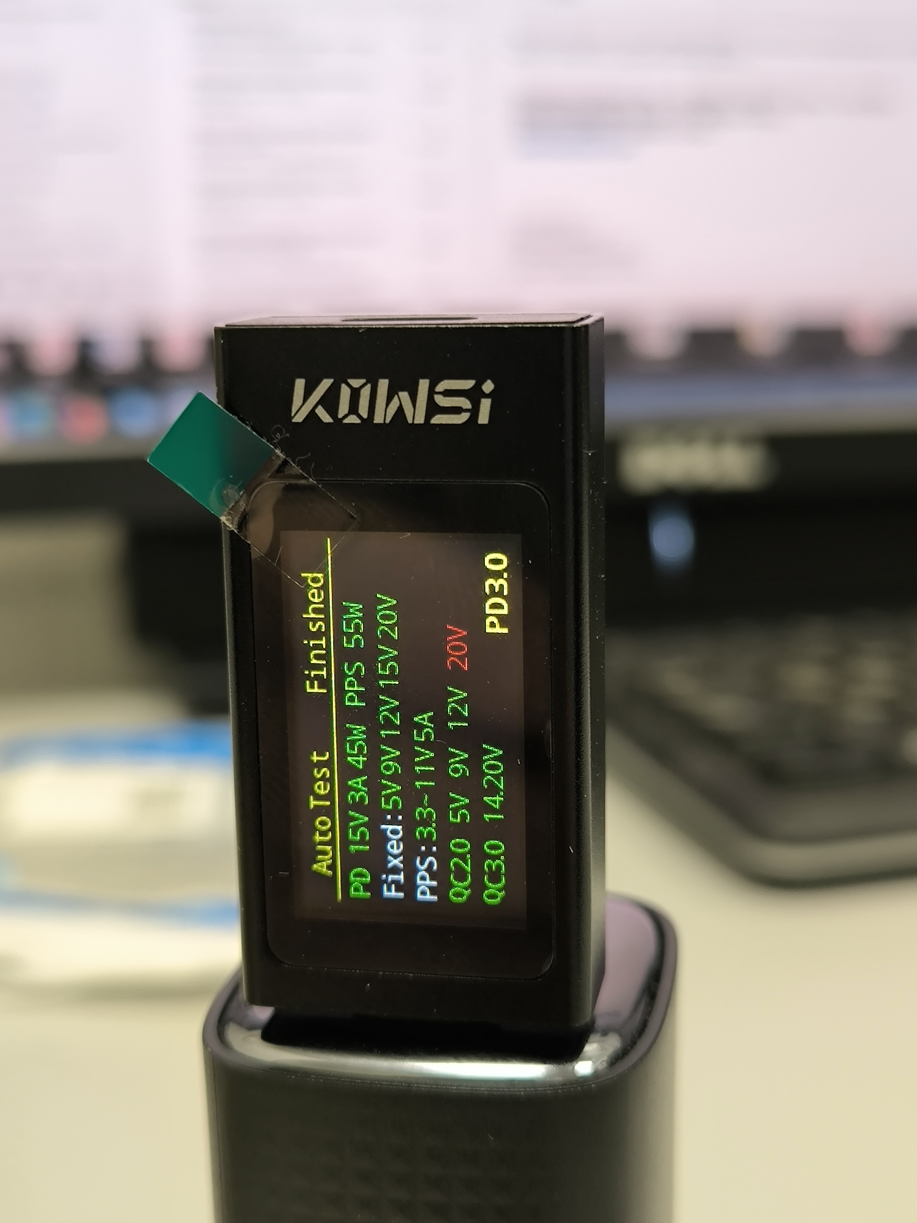

Продолжил тестирование. На этот раз подключил S25 Ultra с заявленными 45W. Так и есть, зарядка Toocki справилась отлично: 45 и даже 46W ! Телефон сразу написал, что подключена зарядка SFC 2.0 (PPS). Кстати интересно (ниже повторю уже опубликованную фото), зарядка отдаёт информацию тестеру, что в режиме PPS она может даже 55W несмотря на то, что она фактически 45-ваттная. IMG_20260401_114159

Starnet122 написал 02.04.2026 в 09:57
Показать, не значит отдать. Может просто поддерживает, но не факт, что отдаст. Может просто может дать зявленное напряжение по стандарту, но не максимальный ток.
