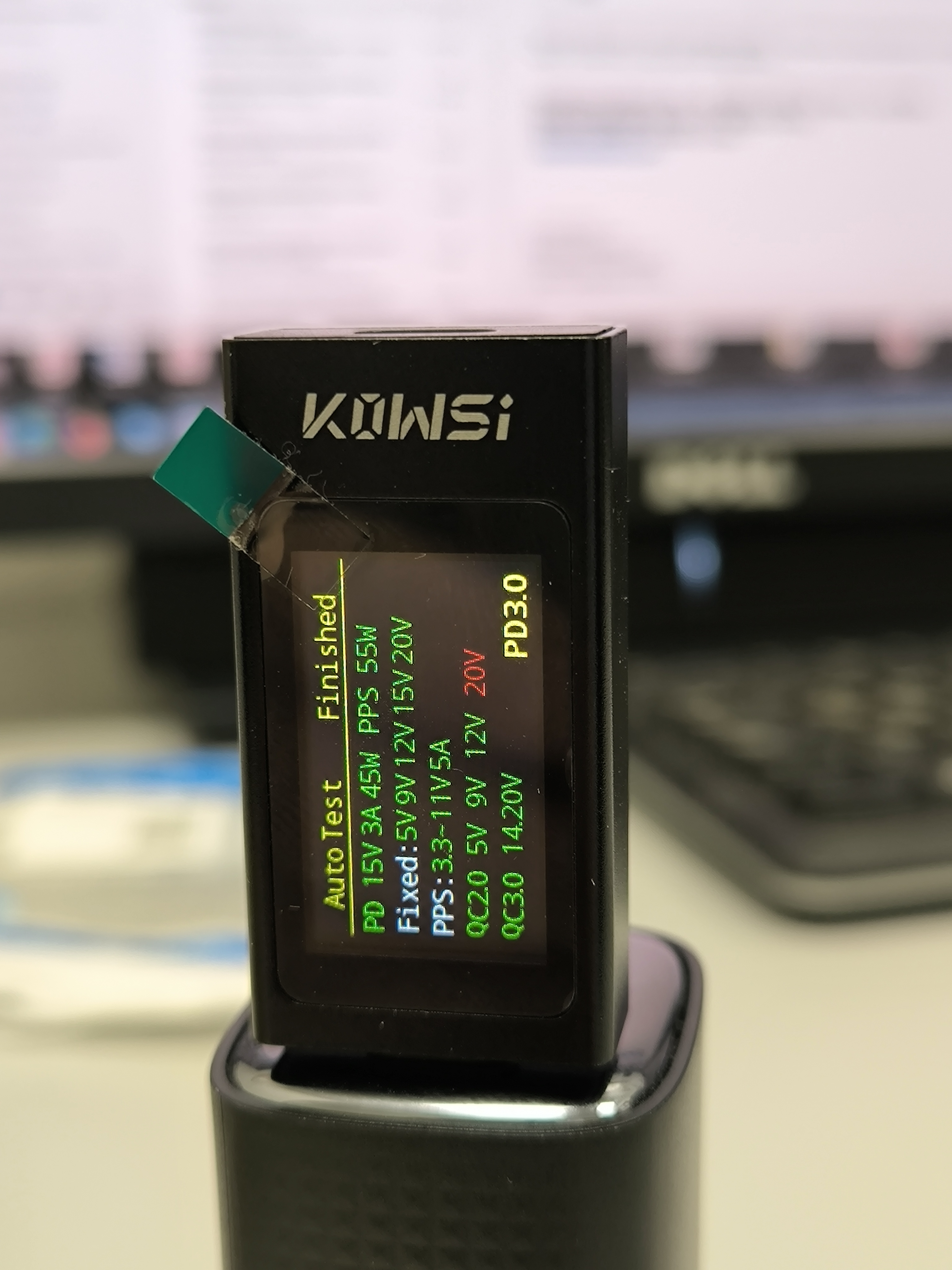

Пока не на чем протестировать. Мой Xiaomi 67W (от родной ксяомовской зарядки пишет, что подхватывает протокол 67W и идут проценты) от этой зарядки заряжается только по протоколу PD, а сам телефон по этому PD поддерживает только 30W. Правда, есть надежда, что нужен 100W кабель с чипом. Возможно, обычный кабель не даёт подхватить правильный протокол. Подожду, когда у коллеги разрядится его S25 Ultra, так как и зарядка и этот Ультра поддерживают SFC 2.0 45W (Samsung Fast Charge).

Нашёл кабель 240W. Не помогло.

А, я кажется понял в чём дело. Подключил тестер, эта зарядка поддерживает PD 45W, но только в режиме 15V/3A, а мой телефон не принимает 15V, а принимает только 12V. То есть при 3-х амперах это максимум 36W. Ну 32W на индикаторе я видел, так что можно сказать, что соответствует. IMG_20260401_114159

Вполне. 36 и 32 почти в пределах погрешности измерений 10%. Стоит учитывать напряжение в квартире - при пониженном менее 220 практически ни один зарядник заявленное не вытянет.
