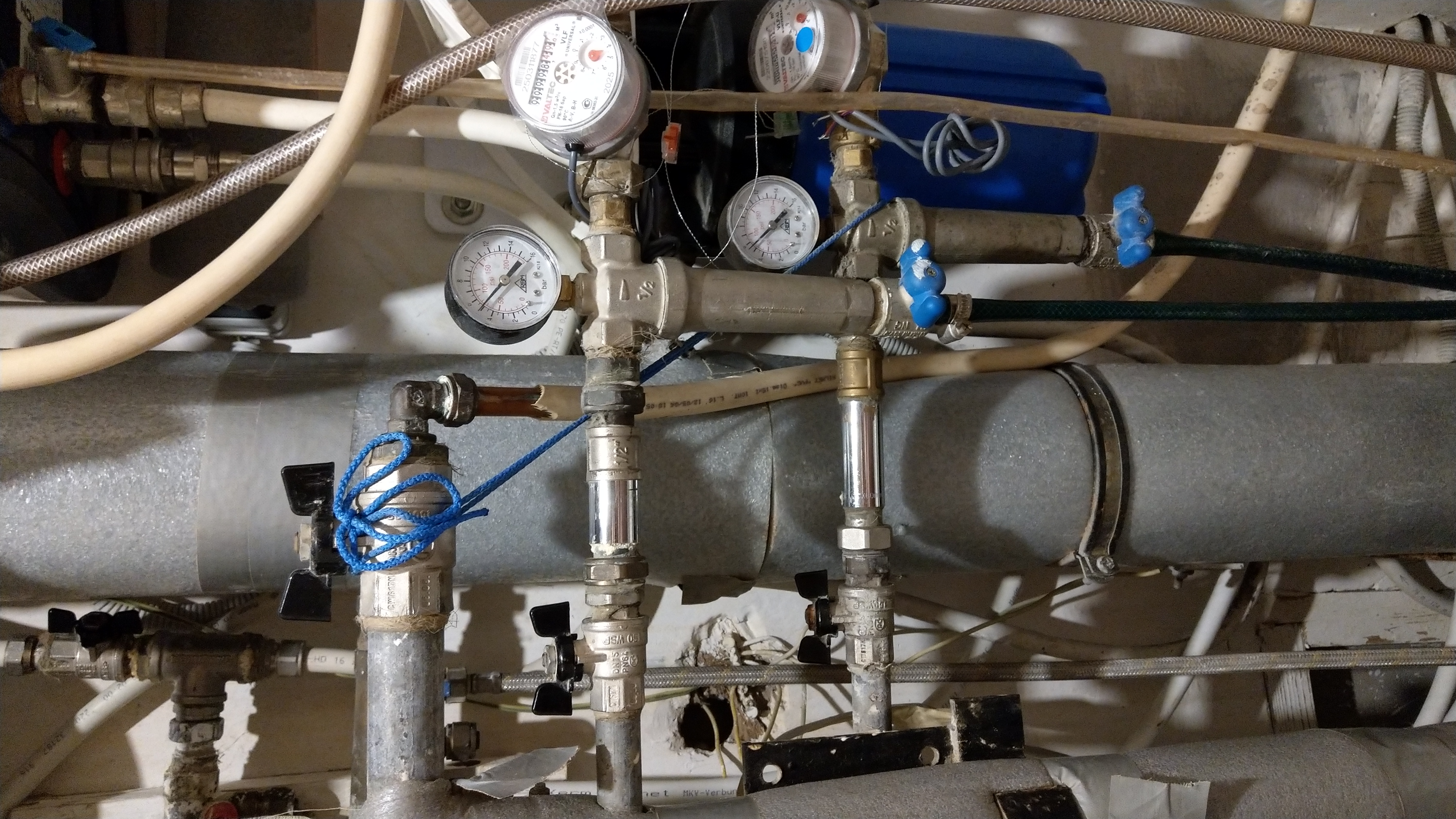

Вода во всех кранах нормальная (горячая - горячая, холодная - холодная). Гигиенических душей и термостатов нет, просто однорычажные смесители, водонагреватель перекрыт. Один куб холодной за два месяца мог и набежать - когда приезжаю и цветы поливаю, и стираю, и осмос на питьёвой воде стоит. Крыльчатка (не сама стрелка, она почти неподвижна) крутится с перерывами в несколько минут.
Если перекрыть горячую, краны молчат. Если холодную - в двух медленно капает. А в душевой лейке капли так же медленно то выступят, то обратно втянутся. По манометрам давление на горячей воде 5 бар, на холодной - 5,5. Когда здесь постоянно жили, помнится, было около 4.
Мои действия:
  1. На время отсутствия перекрывать воду от стояка.
  2. Заменить краны?
  3. Найти возможность втиснуть обратные клапаны. Так?

Гражданочка, давайте смотреть фото.

Краны входные установлены шаровые? Если поставите обратные клапаны, то вероятность неправильного вращения счётчиков уменьшится практически до нуля.

Наглядный материалIMAG9047 Краны выглядят как шаровые :) на место втулок клапаны могли бы поместиться. Только нужен сантехник-ювелир при том, как успело зарасти, иначе это как минимум плюс новая опломбировка. И кран на холодную заодно поменять.

Если не работает, то это в УК и совершенно бесплатно.
MaGK написал 22.03.2026 в 11:58
Для проведения работ в шафу, в том числе по замене крана или чистки фильтров это бесплатно и силами УК. Перед демонтажом счётчика или пломб обязательно уведомить УК, что бы не налететь на штраф в 10 нормативов на каждого прописанного или каждого собственника - постановление 354, пукнты 59-61, 81-81.14, 82, 85.
ОК могут быть в выходных штуцерах счётчика и если там есть остатки неработающего ОК, то лучше бы их от туда извлечь, если планируется отдельный ОК.

Счётчик без штуцеров устанавливался. Во всяком случае в инструкции к нему это отдальные детали, описанные как опция, а не стандарт поставки.

Это отменяет, что ок может быть в штуцере?
Перед счётчиком и после должны быть прямые участки-вроде в районе 3 условных проходов Штуцера из комплекта это гарантируют
