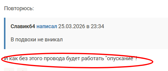

И как без этого провода будет работать "опускание"?
Судя по схеме - прекрасно.

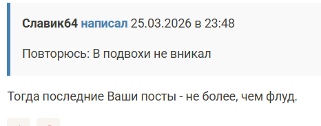

Славик64 написал 25.03.2026 в 23:48
Повторюсь: В подвохи не вникал
Тогда последние Ваши посты - не более, чем флуд.
