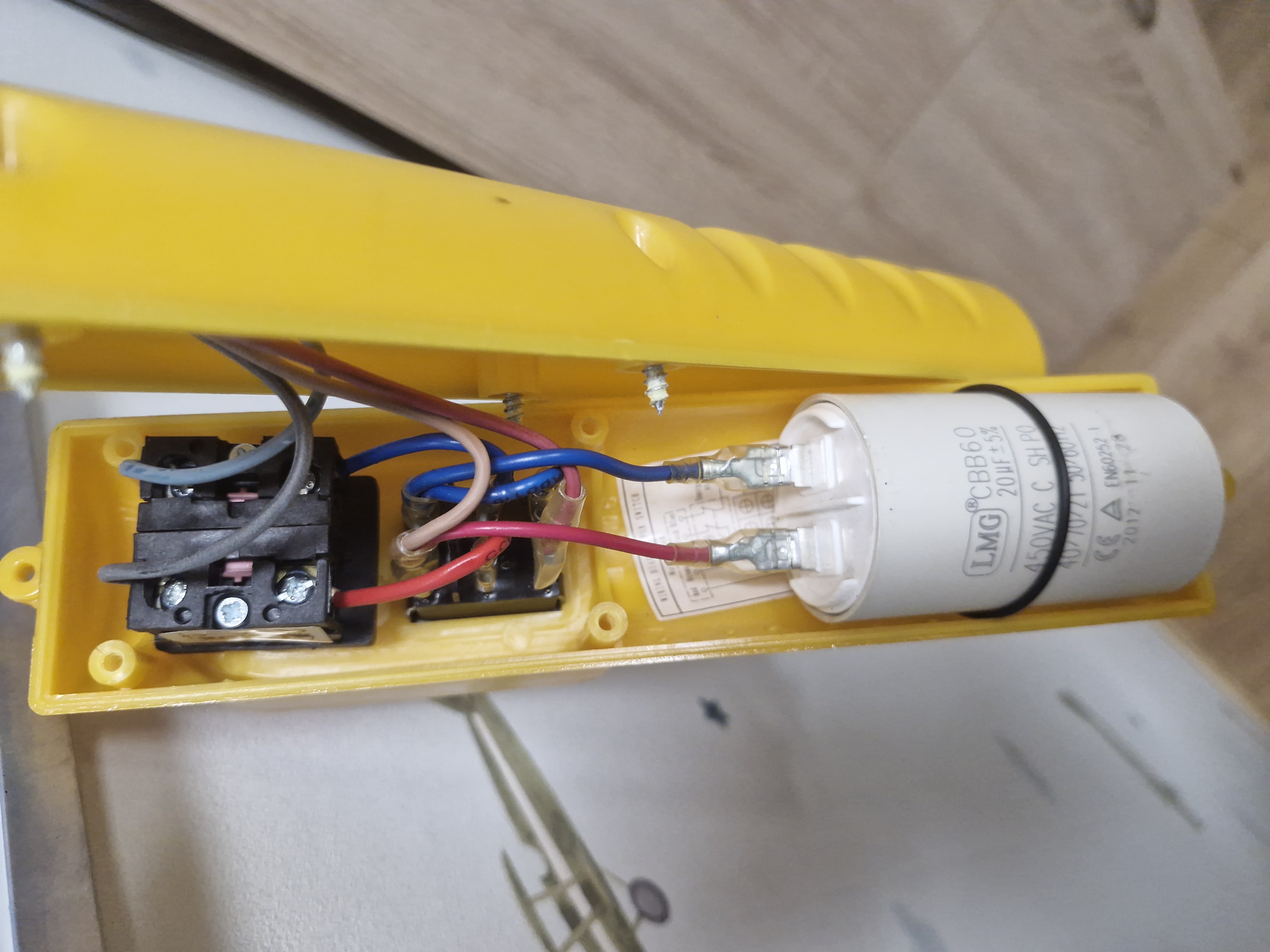

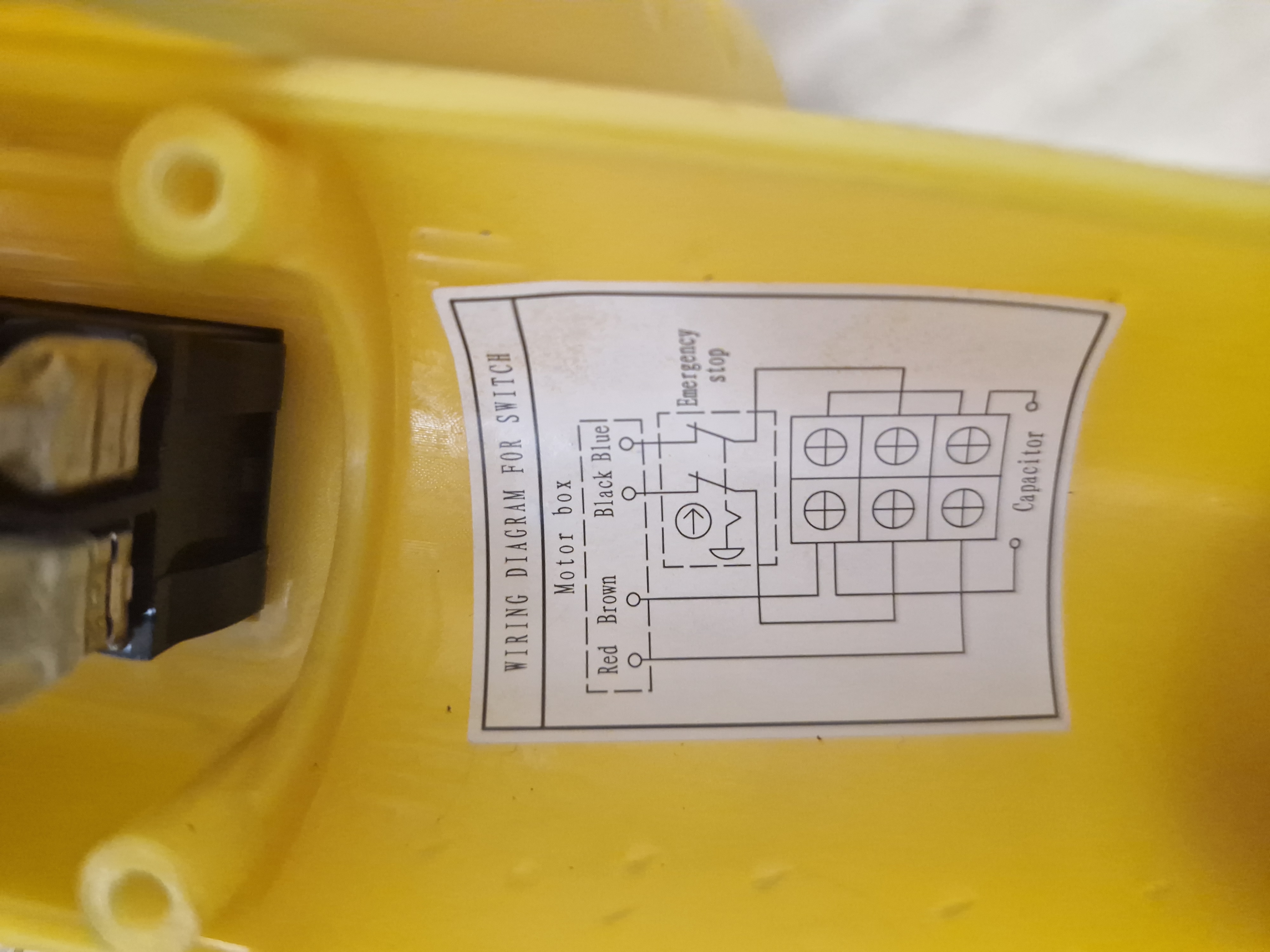

Открыл пульт - внутри следов жидкости нет - версия MADONNA о заливе извне, похоже, верная. Сделаю стационарный проводной пульт в стене. Стопорную кнопку уберу - будет тумблер, выключающий сетевое питание - достаточно. Подскажите, пожалуйста, правильно я понимаю по схеме, что если в коробке пульта присутствует нейтраль от розетки, то синий провод N можно не вести от таля, и применить при этом не четырехжильный, а трехжильный кабель?10000461171000046118 17744667215408263671857621993710

Славик64, а по поводу нейтрали можете что-то подсказать?
Лучше кнопку без фиксации включающую питание на время нажатия.
Вадим М написал 25.03.2026 в 22:22
Странно, что перед тем, как создать тему не открутили эти 4-5 саморезов)
Ну а почему аварийный выкл не работает? Контакты сварились.

BV написал 25.03.2026 в 23:03
Так штатный аварийный выключатель ведь с фиксацией. Без фиксации возможны лишние размыкания, в процессе работы мотора, что вряд ли полезно при 500-ваттной нагрузке.
Тема же не об этом была))
Он работает, но нечетко как-то. Потеребишь - выключает. Залипли, наверное, контакты, кокаколой склеились)) Ну а по поводу нейтрали, надо её от таля вести, или той, что из розетки идёт, достаточно?
