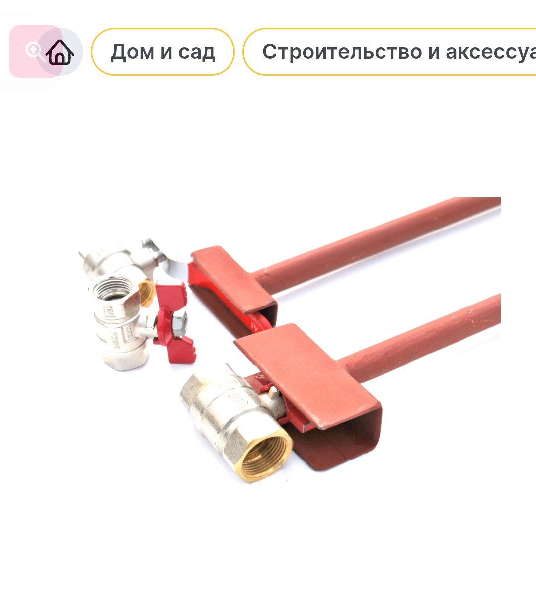

сделать пропил болгаркой)
...то есть - повторяет боковые грани штока(цилиндрическую часть игнорирует). Кстати- винты можно оставить как раз напротив цилиндрической части)
Тогда нужен переходник толстостенный. Ну и из нержи, латуни, бронзы...
Дымчатый написал 13.04.2026 в 16:28
Для бабочкиного варианта с фитингом ППР - это съёмный вариант с танцами попадания в бабочку с высоты 1,5 метра....
Кто его заставляет снимать?) Можно пропил сделать более глубокий, просверлить трубу и вставить штифты фиксаторы ниже крыльев бабочки.

BV написал 13.04.2026 в 16:15
Где такие трубы?
Вернёмся к началу?
ВТБ! написал 12.04.2026 в 22:54
Эпоксидку во внутренний квадрат/шестигранник и шток туда же.
Как надежно одеть шестигркнник на квадрат или шток с лысками?
Я же упомянул эпоксидку? Надо ещё наполнитель указать?
Как ПРОСТО натягивать, рецепт?
Хорошо, вставить. Ничего, что снова с эпоксидкой? :)
Резьба метрическая? Ввариваем в стальную трубу стальную удлинённую гайку и прикручиваем к штоку... Да нафиг эпоксидку! Берём анаэроб сильной фиксации. :)

ВТБ! написал 13.04.2026 в 16:55
Это новенькое) Надо.
Для какой величины зазоров анаэроб? ;)
Ну и эпоксидку - снимать - греть придется.
ещё лучше - по его ширине (но тогда нужно сделать пропил болгаркой)
Я не понял про пропил и винты. Можно эскиз?

Все же если надо на века и сьемно...
Заморочился бы отверстием в нерж пластине 3 мм по форме штока - сверло, шарожка, надфиль. Пластину согнул в тисках пропеллером по форме бабочки. И сверху ППР трубу с пропилом. С ручкой Т.... Плюс тройник ППР + две трубки. Без шарнира.

BV написал 13.04.2026 в 17:02
снимать
Снять затруднительно. :( Проще кран выкинуть.

ВТБ! написал 13.04.2026 в 17:12
Классика - бронзовая пудра?
Одевать это дело на уже установленный кран.... и эпоксидка течет вниз?)

ВТБ! написал 13.04.2026 в 17:15
.... с удлиннителем? )

BV написал 13.04.2026 в 17:14
Готовый маховик от старых вентилей применить не выйдет? Для квадрата.
