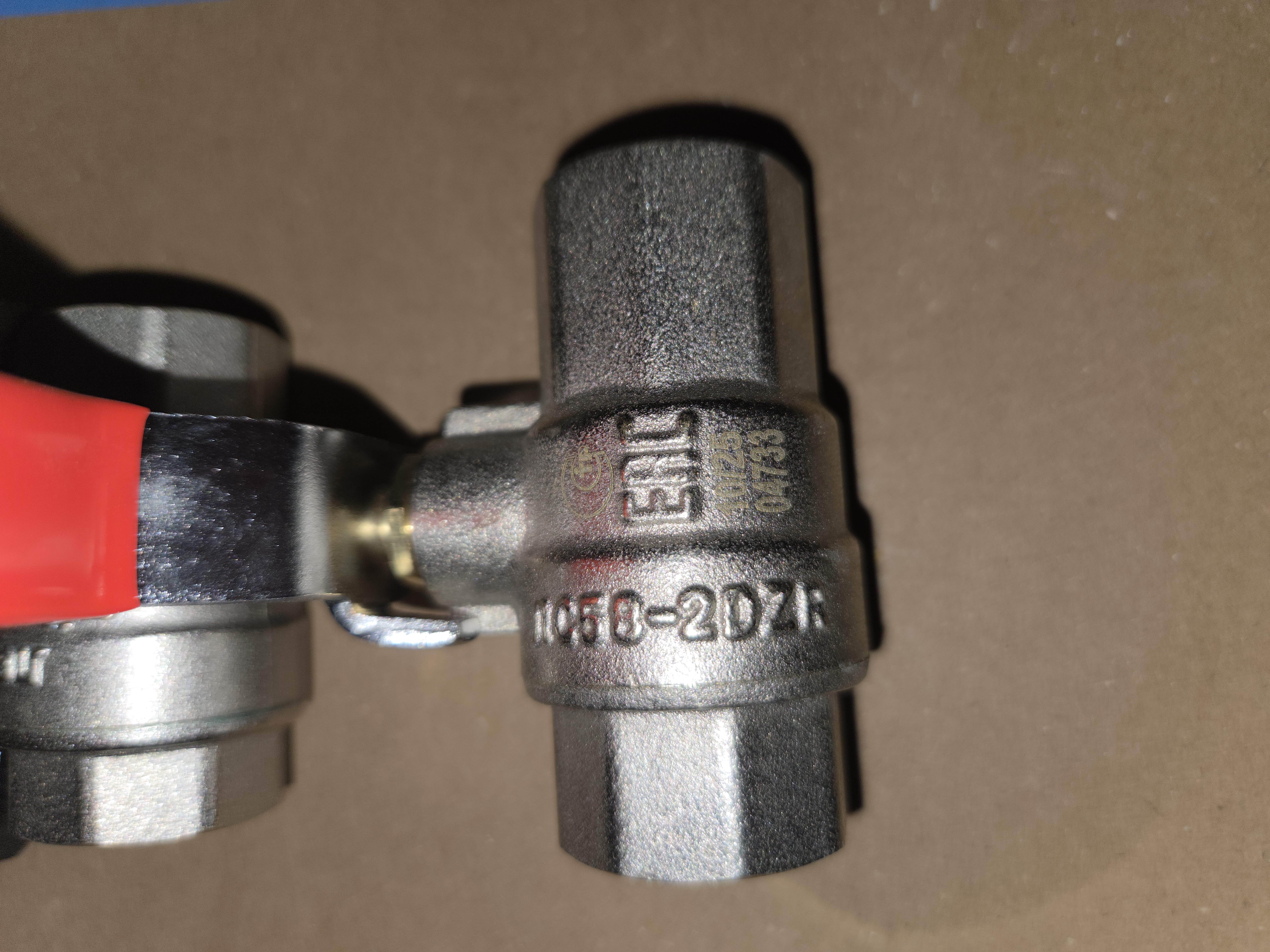

Одевать это дело на уже установленный кран.... и эпоксидка течет вниз?)
"Холодная сварка" далеко не утечёт. Как предлагалось выше, шестигранная гайка и внутренний шестигранник. А дальше кардан и прочие чудеса удлинения.
Сообщений: 139913
13.04.2026 в 17:26:41
ВТБ! написал 13.04.2026 в 17:19
Готовый маховик от старых вентилей применить не выйдет? Для квадрата.
Не квадрат, потому, что шаровый и положение ручки определяет закрытие. Квадрат именно барашки для вентилей.
Сообщений: 139913
13.04.2026 в 17:29:46
ВТБ! написал 13.04.2026 в 17:26
Гайку фиксировать. Наверное анаэроб. Если кран тугой постоянные усилия на резьбу не такого уж большого размера. ХЗ как долго продержится.

Гайка только в качестве затычки, чтобы холодная сварка не вытекла и заполнила пустоты между штоком и шестигранником при лёгких ударах кувалдой.

ВТБ!, ну и если надо залезть в колодец эта штука может мешать...
ВТБ!
ВТБ!
Дилетант
Сообщений: 28580
13.04.2026 в 18:35:41
BV написал 13.04.2026 в 17:51
Если фиксировать кардан или в кардане шариком или пружинным кольцом, то выдернуть легко, даже слишком. :( А если шплинтом, тогда откидывать под лесенку. Или фиксировать тонкой проволокой,чтобы срезалась при большом усилии.

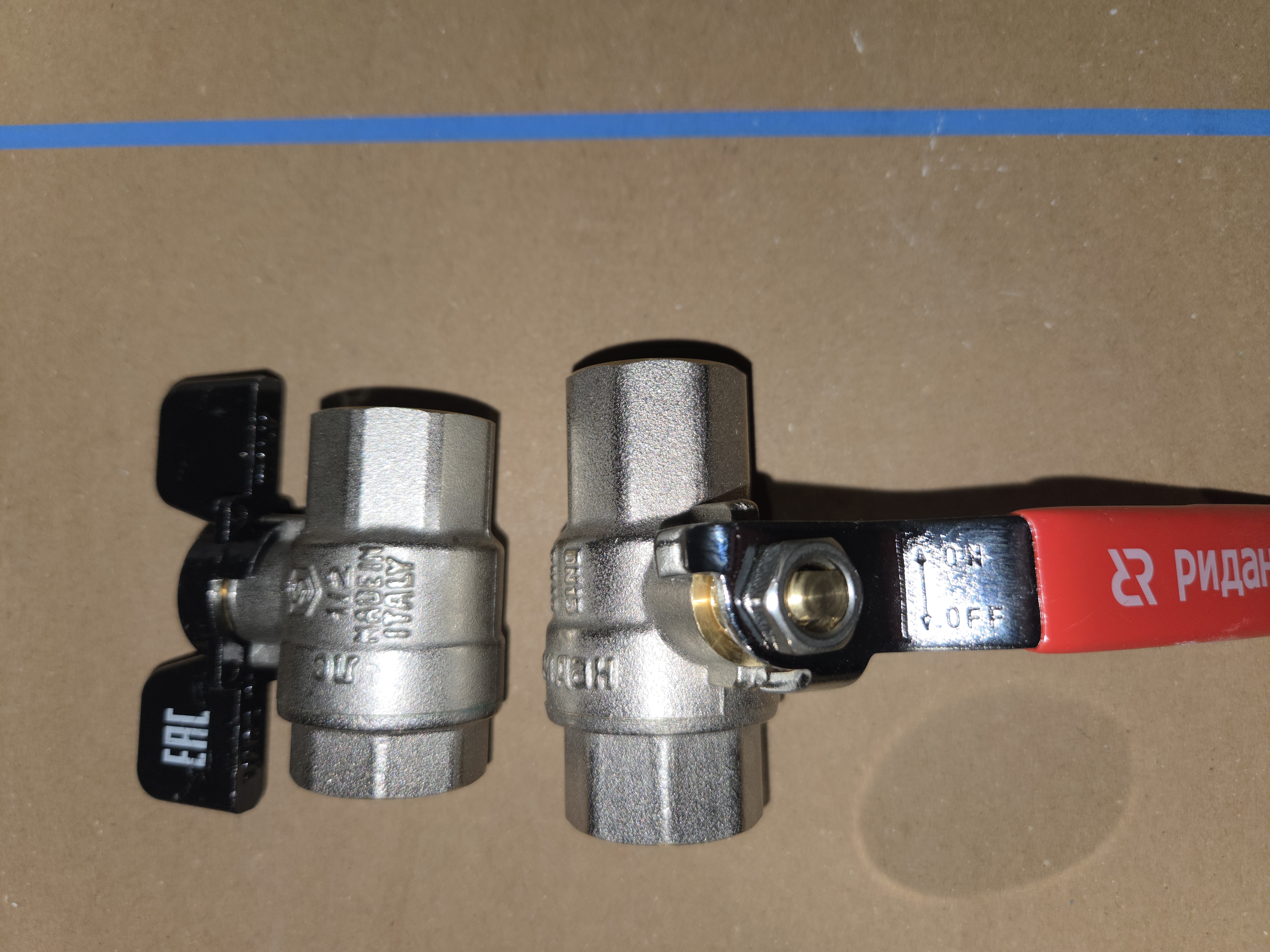

Ну тоже такое... Гайка на резьбе миллиметров 5.
Можно две гайки, они ещё и законтрятся.

Резьба ненадёжная.

И крутить за верхнюю? ;)

За обе.
У меня на дюймовом кране втулка накручена и ничего не проворачивается вообще без проблем и фиксаторов, клея туда ливанул и ладно, а вот ручку закрепить на этой втулке нормально не вышло, люфтит.

По теме. Усиленных кранов, по на названию. "Усиленные" не в смысле, что нужен большой рычаг, чтобы повернуть))
  1. Резьба. В наших реалиях, "усиленный", всего лишь означает длину и число витков полного конуса. Важно.
  2. Заявленное давление может быть каким угодно, проверить сложно, так же, как и понять, каким образом цифра получена. Не существенно. 10000434831000043484 1000043485
