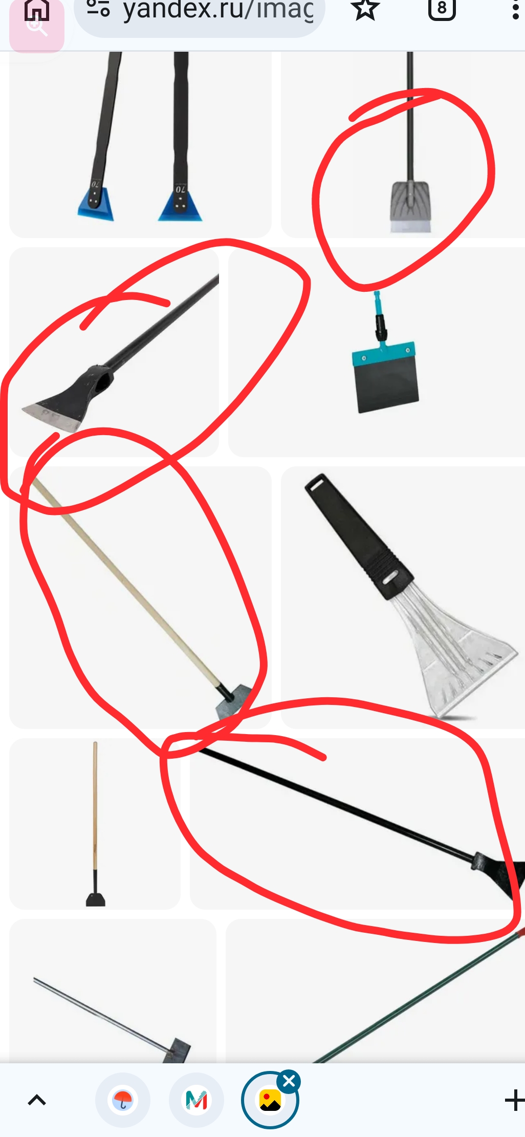

Gradusnik написал 27.03.2026 в 13:50
В кухне плита очень сильно загажена раствором - там до уровня чернового пола сейчас - около 6 см.
Перф с лопаткой и скребок дворника для льда.
Screenshot_20260327-135739
Если раствор прочный - то в виде топора, приваренного к трубе.
Зачистным фрезером по бетону может и проще, но где его взять)
