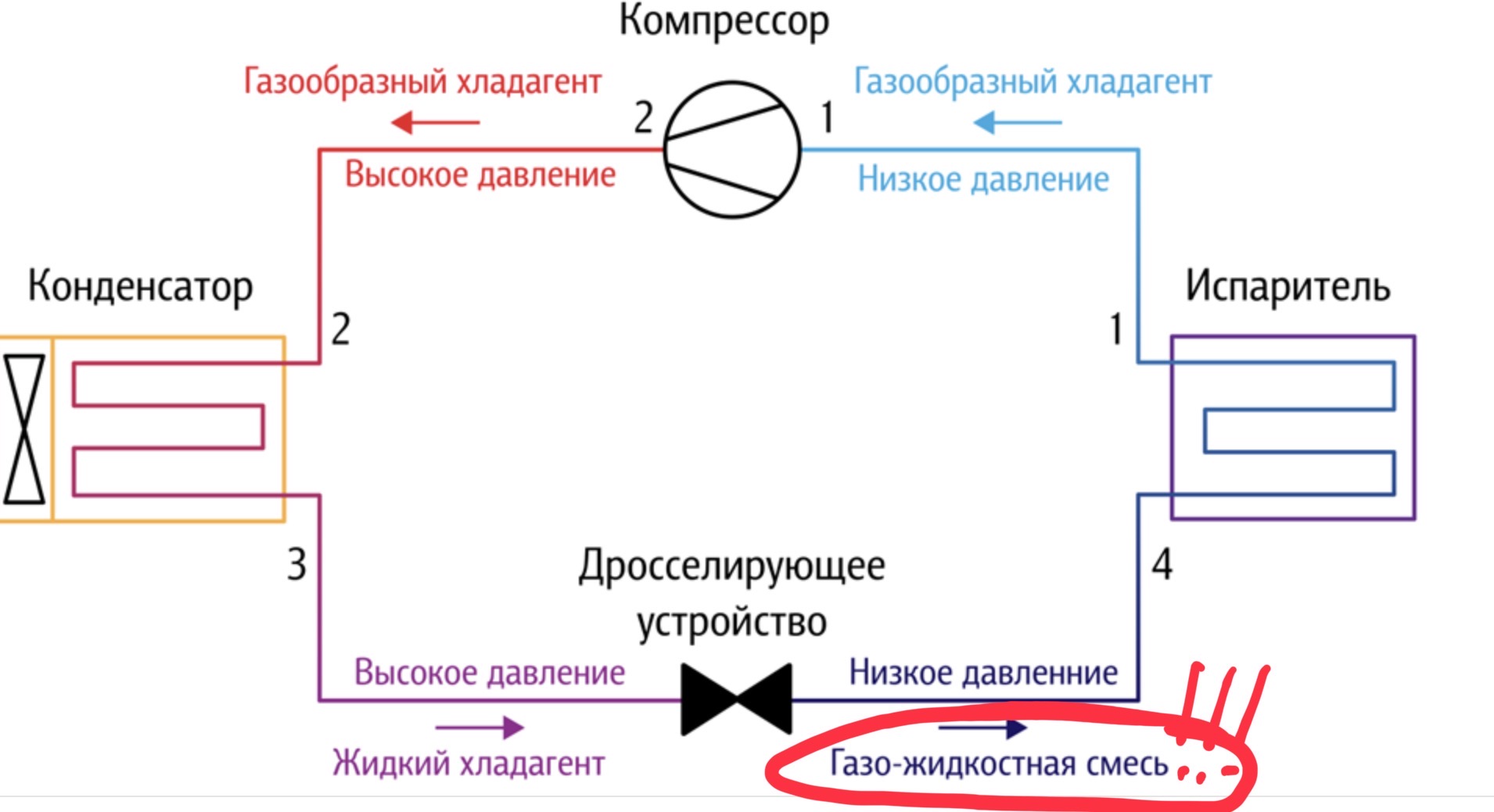

Я имела ввиду от нормы - поспешила отправить ответ. Но это неважно, главное - что это никому не интересно. Если жидкарь есть в системе - то кипеть он будет после капилярки - в тонкой трубке (объем 10-20 кубиков) и остальное в БВ. Если кондей охлаждает (а он охлаждает) - то по току/температуре воздуха можно выявить отклонение от нормы заправки (она написана на шильде) в довольно точных пределах. Но повторю - к шуму кипения это не имеет никакого отношения. Умный вид опять был лишний. Скажите, коллега, а нахрена вам знать количество фреона? Ну скажет ТС 731 грамм - и дальше что? Зачем вам эта информация и какой будет следующий вопрос к ТС (который очевидно в кондеях не очень разбирается)??

Нет, вскипание начинается сразу за капиляркой и по большей части трубка скорее полна газом чем жидкостью. Вопрос скорости. Но это не важно, если заправили лишний - то что? Как это может повлиять на звук?

Так что же тогда кипит в внутреннем блоке и вызывает шум? И вообще по какой причине почти весь фреон должен превратиться в газ на первом метре трубки? Если метров 10 трубы - значит уж точно весь.... ну на 5м метре.

Открою маленький секрет - фреон в газообразном состоянии занимает немножечко больший объем, чем жидкий. Поэтому капля фреона превращается при кипении в целое ведро газа. Скорость отличается - по мере приближения к стороне низкого давления скорость жидкаря снижается - а газа растет. Вообще вам стоит прочитать книгу «кондиционер для чайников», успехов вам в этом интереснейшем занятии!
Про секрет - это типа шутки за 300?)
MADONNA написал 31.03.2026 в 22:53
Вы говорили про
MADONNA написал 31.03.2026 в 21:46
Думаете там длина около метра?) .....
Скорость относилась к длине заполнения жидким. Или вы уже потеряли свою мысль?)

Я теряю терпение - объяснять азы теории тепловых машин. Есть такое выражение - «не в коня корм». Это про вашу способность к обучению. Знания у вас сразу превращаются в навоз. IMG_3460 По этой картинке есть вопросы? В трубке что??
