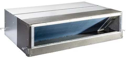

  3. Нет, кондиционер не такой. Такие лет 20 не встречал. Похожий на мой - прикреплю.потолочный кондиционер4. Всего лишь попробовал объяснить, что иногда покупается кондиционер "впритык" по мощности. Не удалось? Ну и ладно.

  3. На твоем фото канальный кондей. Это как раз то, против чего тут выступает норот. Но если уж говорить про канальные (а не потолочные) - то подбором и настройкой оборудования должны заниматься специалисты. В твоем случае (если ты говоришь правду и канальник действительно 3кВт) квартиру можно заморозить таким кондеем. Надо смотреть, вызови настоящего мастера, или для начала замерь силу тока через кондей (можно с помощью электросчетчика на лестплощадке)
  4. Этот пункт автоматически лишен смысла после третьего, но! А кто покупал «впритык» канальник? И откуда инфа, что именно так происходил выбор?
