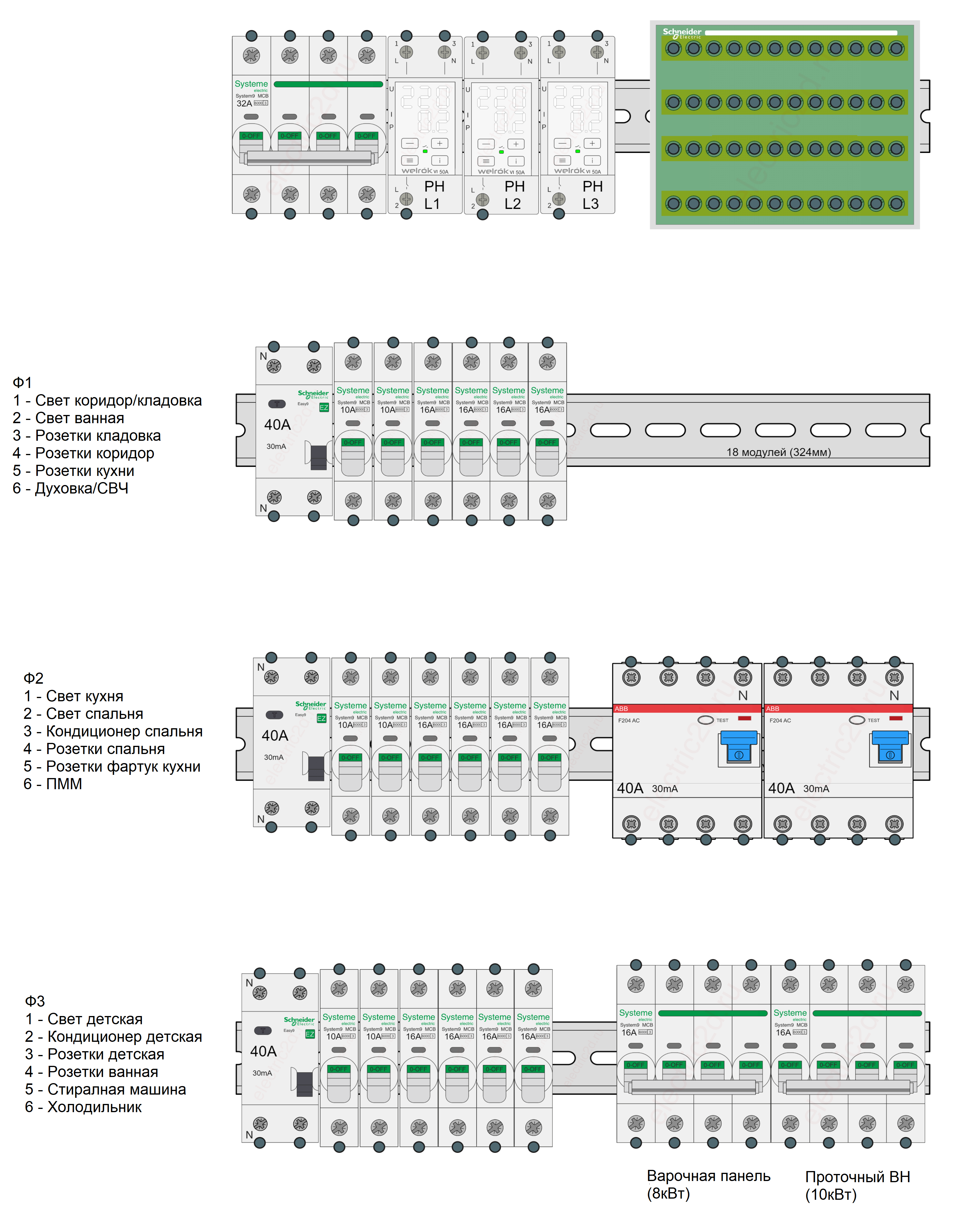

Переставил УЗО справа от автоматов. Убрал шину УЗО №4 4Р. Получается, что сдвоенные провода у меня .....
Гы , по чертежу получается все ноли через автоматы. Дилетанту - зачет. )))
Да, ни фига.

То можно поставить справа от РН распред-блок 80А для N. :) Входящая линия от вводного ВА, шлейф на нули РН и 4 линии вниз на УЗО.
ааааа У меня же на первой картинке был кросс на 4 шины... вы сказали не нужен))) f2d419e83c262a2517baad92201874b5
ох, действительно (
А Вы так и будете делать сразу, что Вам написали?))) У УЗО City9 ноль справа! Где Вы эту библиотеку взяли?)))

DolinEA написал 07.04.2026 в 18:04
большие НШВИ по два-три провода.
По два. И 6мм2 -не большие. И зажим в автомате чуть по надежнее зажима в шине. Упрощение - меньше проводов почем зря параллельно тянуть.
Так шины земли внизу будут рядом с нулями?
А куда они денутся? Конечно будут
MaSeVi написал 07.04.2026 в 18:13
https://electric2d.ru/ Я ещё и денег (700р) за доступ заплатил))
Посмотрел в интернете, действительно у City9 N справа, т.е. нарисовано верно В paint'е переделал маркировку N на правильное место.
Проект 1438 - квартирный щит_13 Update: Похоже в библиотеке все верно и я взял диффавтомат вместо УЗО, мой косяк.

BV написал 07.04.2026 в 18:15
6мм2 -не большие
4 кв.мм не достаточно для перемычек?
DolinEA написал 07.04.2026 в 18:08
Кросс точно не нужен - две перемычки прекрасно в НШВИ(2) обжимаются. А ноль - почему бы и нет?
В распред.блоке понадёжнее, чем в шине? Витков резьбы побольше, вроде.
Одна сверху, другая снизу. ТС не исключал вероятности добавления линий сверху.

DolinEA написал 07.04.2026 в 18:17
В paint'е переделал
Так и на нижней рейке шину применить, а не пучок перемычек. Трёхполюсную.
в библиотек
В расцветке изоляции фазных проводников желательно избегать оттенков зелёного, жёлтого и синего. Например, белый, чёрный и красный. Или чёрный, коричневый и серый.

ВТБ! написал 07.04.2026 в 20:36
В расцветке изоляции фазных проводников желательно избегать оттенков зелёного, жёлтого и .....
Согласен, тут выбор цветов был наобум, просто чтобы различать фазы 1-3 и ноли.

  1. Поправил цветовую маркировку фаз, A - коричневая, B - черная, C - серая.
  2. Поставил 3Р гребенку на автоматы мощных потребителей.
  3. Добавил клеммные блоки PE вниз (большой) и вверх (маленький).
Вроде бы получается достаточно аккуратный щит, загруженный не на 100% с адекватным количеством проводов. Проект 1438 - квартирный щит_15 Всё?
