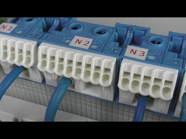

Расположение клеммных блоков на картинке условное, нужно понять окончательно какой будет щит и от этого плясать, я думаю. Пока что выбор между ABB UK600 или Hager Volta.
ВТБ! написал 08.04.2026 в 09:42
P.S. Шины N внизу 6 подключений - одного не хватает.
Если щит будет Hager, то у них есть такие варианты на 8 соединений https://hager-rus.ru/klemma/hager-kn10n

DolinEA написал 08.04.2026 в 09:55
8 безвинтовых до 4 кв.мм - только безвинтовые и использовать, как раз сечение и число подсоединений достаточное для верхней шины.

ВТБ! написал 08.04.2026 в 10:41
8 безвинтовых до 4 кв.мм - только безвинтовые и использовать, как раз сечение и число подсоединений .....
Плюс 2 винтовых соединения...

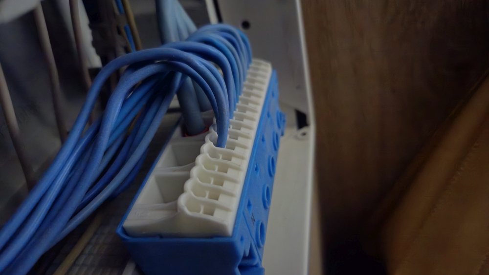

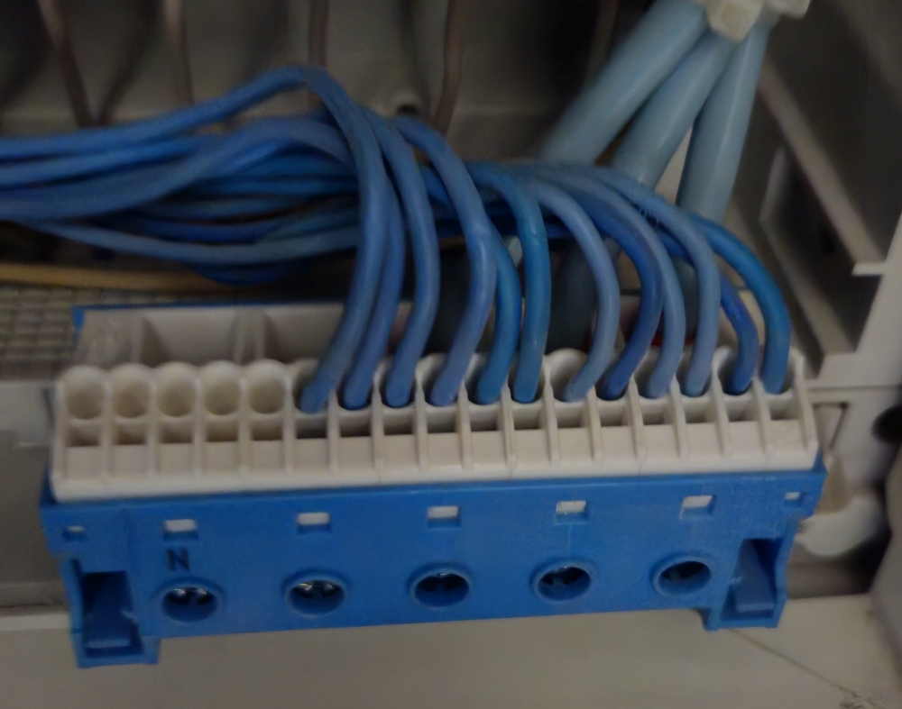

Я предполагал что-то такое: sddefaultВнутри щита ПуГВ 1*10 соответствующих цветов, а нули от моножил линий в самозажимные клеммы. Вот фото текущего щита: 20260408_11494820260408_115012 PS В текущем щите (уже показывал его в другой теме) автоматы подключены снизу. 20260408_114243_

DolinEA написал 08.04.2026 в 11:53
Это сечение для вводного ВА 63А. Или 50А с перезакладом. Для 32А достаточно 4 кв.мм. Или менять верхнюю шину N на большее сечение.

08.04.2026 в 12:34:25
Ну и хорошо.
ПуГВ 1*10
Только пальцы ломать.

ВТБ!MaSeVi, про сечение понял, посмотрю. Мне казалось внутри щита ну минимум 6мм2 использовать. Сейчас сделано 10мм2, т.к. вводной 50А
С вводным АВ 32А??? А почему ПуГВ 1*16? ;)
DolinEA написал 08.04.2026 в 12:39
Разумные объяснения есть?)

BV написал 08.04.2026 в 12:48
В первую очередь смотрю на то как сделано у меня сейчас. В продаже встречается набор ПуГВ 6мм2. Лучше перебдеть чем недобдеть.
Вот такие объяснения, ИМХО, вполне разумные.
Сообщений: 137812
08.04.2026 в 14:01:56
DolinEA написал 08.04.2026 в 13:33
Это неразумно-обывательские)
А разумные это посмотреть ПУЭ
Таблица 1.3.4. Допустимый длительный ток для проводов и шнуров с резиновой и поливинилхлоридной изоляцией с медными жилами
Где для 4мм2 открыто - ток 41А. И это для одного часа при такой нагрузке.
С автоматом 32А ее не будет НИКОГДА.
То есть 4мм2 перебдели с большим запасом.
