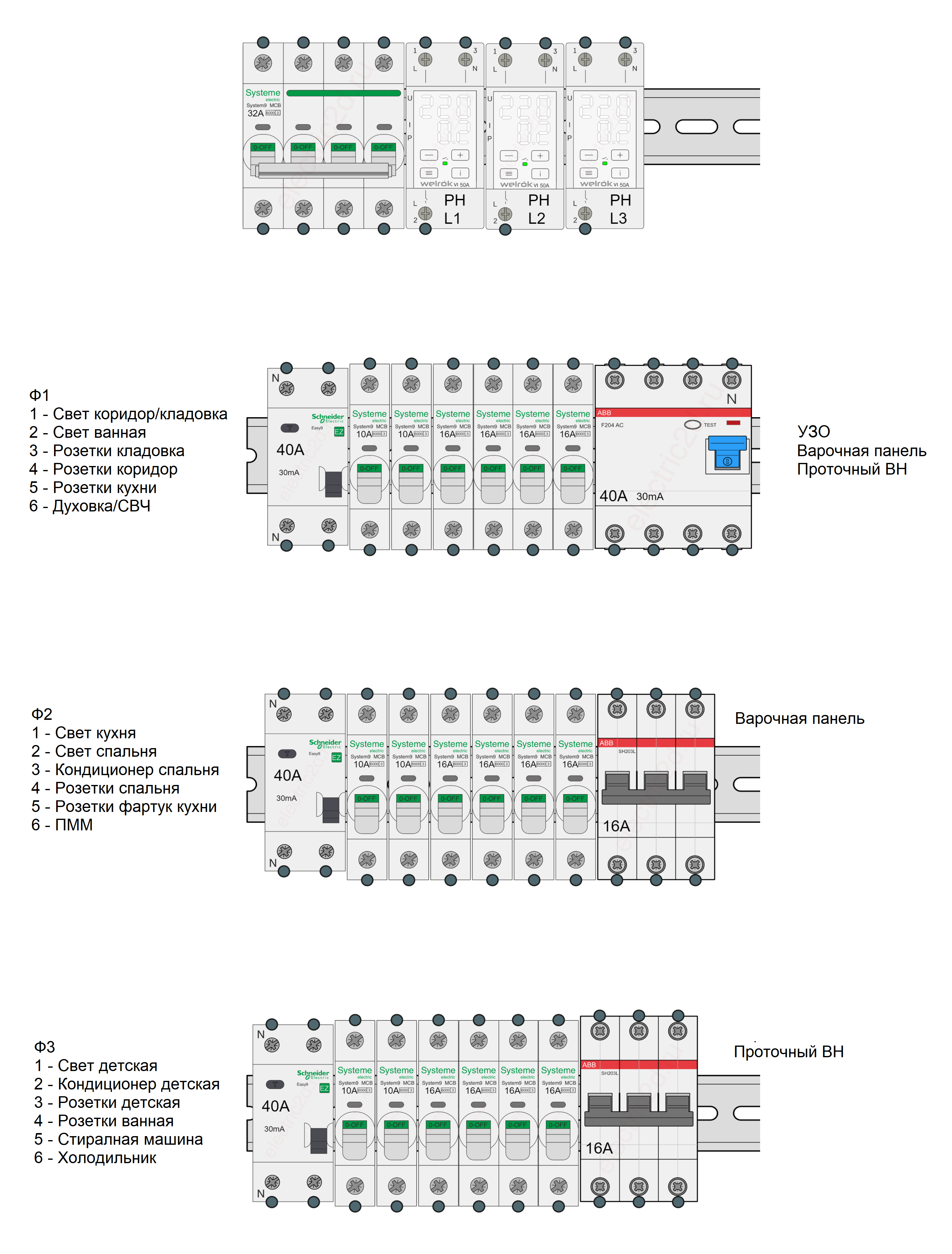

Проект 1438 - квартирный щит_3 Оставил одно УЗО и добавил два 3Р автомата
Прошу обратить внимание на номиналы УЗО линий, не уверен что так можно - сумма номиналов автоматов по линиям получается 84А

DolinEA написал 06.04.2026 в 20:52
4х12 - и резерв есть. (На варочную панель даже двухполюсный можно, но лучше единообразнее и универсальнее с пятипроводной линией.) По-прежнему непонятно, где нулевые шины/распределители после двухполюсных УЗО. Левее УЗО на краю DIN-рейки, если щиток позволяет? Или вверху/внизу - раздельные шины в штатных держателях? Ещё как-то?
Не имеет никакого значения: номинал УЗО требуется согласовывать с номиналом вышестоящего автомата и только.

06.04.2026 в 21:11:53
ВТБ! написал 06.04.2026 в 21:07
Не имеет никакого значения: номинал УЗО требуется согласовывать с номиналом вышестоящего автомата и .....
Понял принял

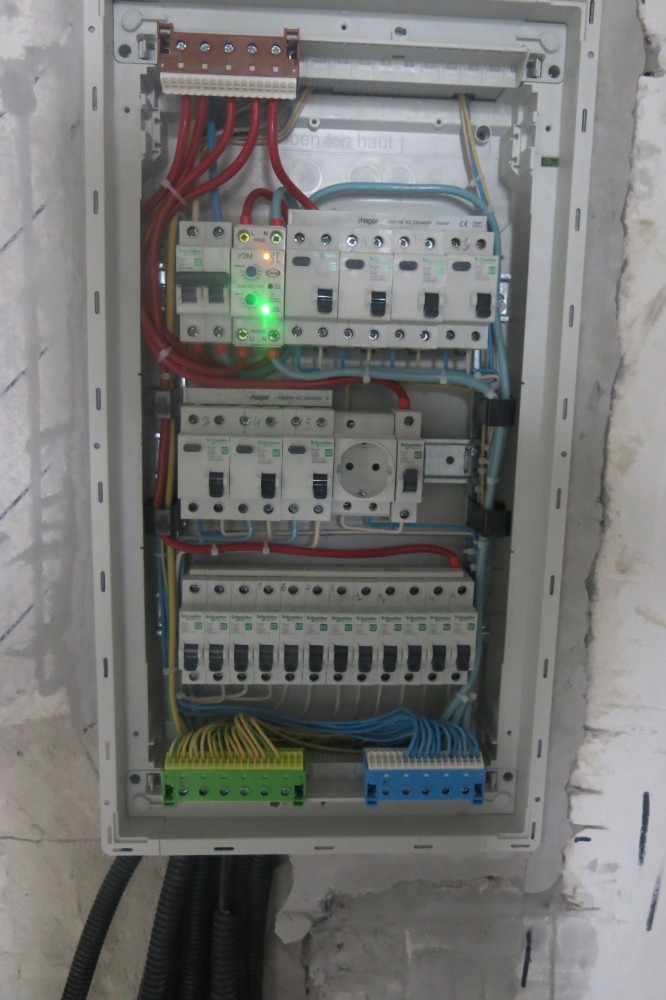

06.04.2026 в 21:14:47
ВТБ! написал 06.04.2026 в 21:05
Сам не знаю... Сейчас в щите (на диффах) у меня собрано так: IMG_3248внизу щита стоят шинки N и PE, куда все подключено.
