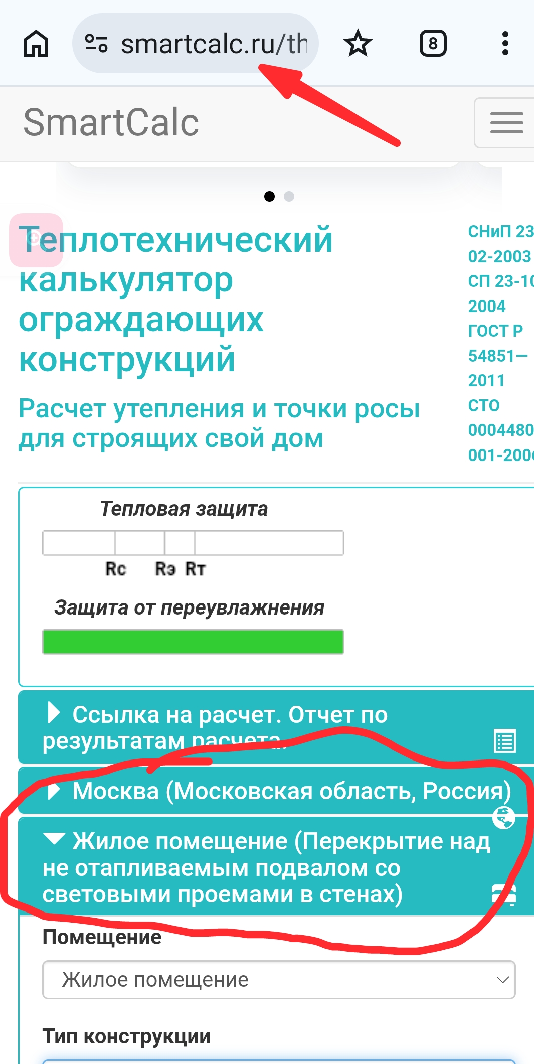

Доброго времени суток.Вводные данные: Каркасный дом из сип панелей.Фундамент свайный.Вариант 1.По полу монтируются бруски 50х50.Между брусками укладывается каменная вата.Далее по брускам монтируется пароизоляция.Далее настил (осб или фанера) и чистовое покрытие
Вопрос: пароизоляция должна работать на предотвращение попадания пара в тело утеплителя? Если да, то когда пар остановиться на пароизоляторе.А вот куда он денется после? Не выпадет ли в конденсат в промежутке пароизолятор-настил?
Вариант 2 Бруски 50х50, утеплитель между брусками, пароизолятор, контр-рейки 30х50 (для предотвращения намокания настигла конденсатом и последующем выходе его в виде пара), настил, финишное покрытие.И какие будут результаты в обоих вариантах, при протекании воды со стороны помещения, в пироге пола в обоих вариантах?
Откликнитесь кто понимает в этой теме.Я себе уже голову сломал.

РусАртScreenshot_20260414-112204 Точка росы зависит: - толщины и качества утеплителя снизу в панели. - качества пароизоляции и качества монтажа (пропускание пара) - толщины и теплового сопротивления зазора между лагами с мин ватой.
  • Вы можете поверить ваши варианты на образование конденсата и влагонакопление.

В общем и целом - важна качественная пароизоляция например металлизированная, не самая дешевая лишь бы была. Проклейка стыков.
Температура и влажность - задаются в калькуляторе.
