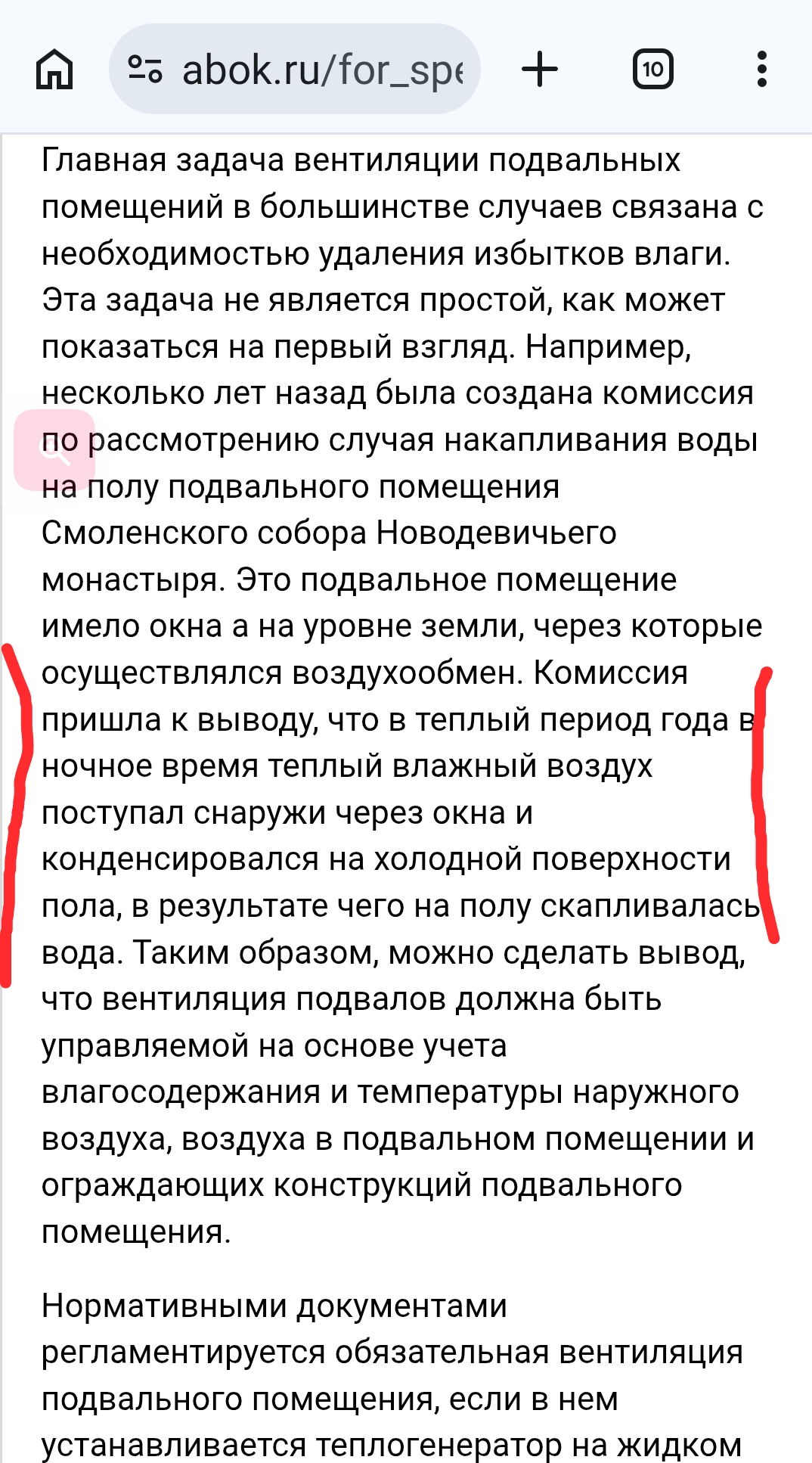

Сообщений: 138664
28.04.2026 в 01:13:50
AndyMirror написал 27.04.2026 в 23:02
Их на зиму закрывают.
Скорее нужно делать наоборот, при нормальной теплоизоляции и небольшой воздухопроницаемости перекрытия:
Screenshot_20260428-010513 [Взято отсюда](Подвалы одноквартирных жилых домов | АВОК abok.ru › for_spec/articles.php…)
Там часто повторяется - вентиляция должна быть регулииуемая.
Еще - чтобы вода не замерзала где-то в углах и ближе к наружной стене - хороший вариант - циркуляция, а не только теплоизоляция. Схема посложнее, но в ней есть несомненные плюсы.
