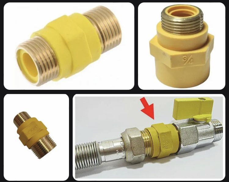

Anna5555, спросите того, кто ставил подводку газовую :
37690E92-492C-4CFE-BE2C-D8C4B9D331F0 Что такое диэлектрическая вставка?
Выглядит вот так: 6E78E523-8C14-45D9-8034-699903D5A4A0

Дилетант
Сообщений: 27631
26.05.2026 в 18:05:22
Славик64 написал 26.05.2026 в 18:00
Да-да-да, и что такое ДСУП тоже. ;)

Славик64, спасибо! Кто ставил и зачем уже никак не узнать. Но оно не очень и важно: котел тоже будет новый, спрошу про вставку у тех, кто будет его ставить.

Дилетант
Сообщений: 27631
26.05.2026 в 18:29:46
Anna5555 написал 26.05.2026 в 18:21
спрошу про вставку
Вы всё-таки сначала узнайте, где и когда эта вставка нужна, а где и когда бессмысленна.

ВТБ!, когда инженер-электрик делал полностью новую проводку, я его замучила этим заземлением кранов и всех остальных смесителей ( хотя ниразу не прораб). Сказал не заморачиваться и что током долбать точно не будет.
У меня все трубы ( на отопление, на воду) металлопластик,стояк канализации пластик, ванна будет акриловая, полотенцесушитель водяной ( на мп трубах), во всех розетках провод заземления точно есть. Но металлическая газовая труба?!? Но газовая труба не моя лично, а домовое имущество. Эту трубу наверное заземлили, когда строили дом ?? (2008) Как проверить? Куда бежать??

Дилетант
Сообщений: 27631
26.05.2026 в 20:20:13
Anna5555 написал 26.05.2026 в 19:03
Всё верно, в 2008-ом должны были заземлить. Если труба газопровода стальная и применяется её гальваническая защита, тогда изолирующую вставку устанавливают на вводе в дом. А уже после вставки (при наличии) стальные трубы подключаются к шине заземления.
