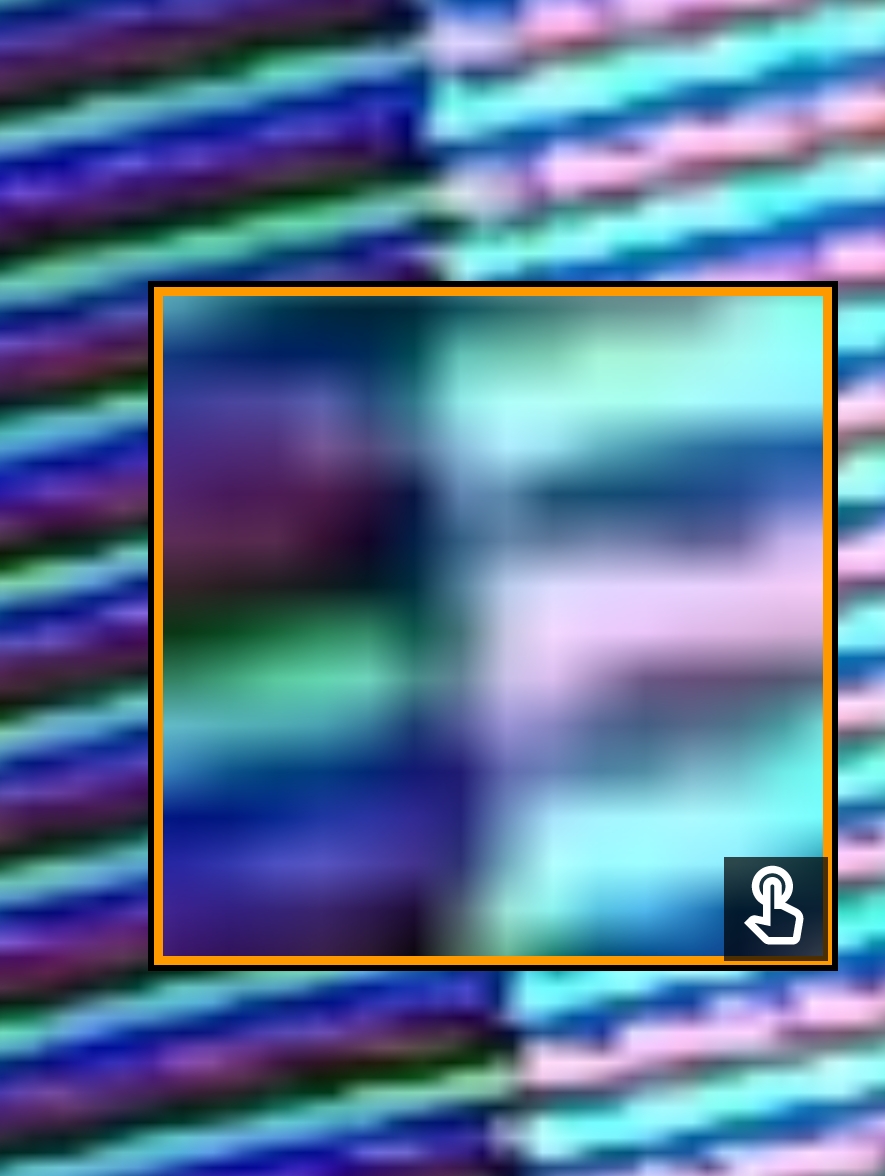

Мишутк написал 24.05.2026 в 10:21
Hisense 32A4BG.Если это что-то распространенное и лечится перепайкой несложных деталей (конденсаторы, элементы цепи питания, шлейф поправить), то куда смотреть?
Похоже на пробелмы со шлейфом, но в некоторых случаях бывает проблема с разделящей сингнал платой. Оно не над чайником висит?
Шлейфы НЕ ПАЯЮТ, есть специальный двухсторонний АНИЗОТРОПНЫЙ СКОТЧ (проводит ток перпендикулярно наклеиванию. Но надо точно попасть шлейфом в контакты и лучше это сделать под микроскопом или хотя бы под лупой, но можно попробовать и не вооружённым вглядом. Для начала можно попробовать просто аккуратно прижать шлейфы и больше не ставить чайник под ТВ, в некоторых случаях начинает снова показывать нормально.
Если ТВ не дорог как память, то можно на каком-нибудь авита купить относительно недорого полностью работающий ТВ 32-42 дюйма (маленькие до 32 дюймов даже дороже) и даже при желании с каким-нибудь стареньким смартом - 2-5 тыс.руб. А этот телек там же на барахолках продать почти как новый с небольшим дефектом - можно попробовать за те же 2-4 тыс.руб.

BV написал 24.05.2026 в 11:14
Пробовать измерять электролиты и менять, как обычно.
Электролиты есть в блоке питания (на картинке видно уголочек), а непосредственно на разветвляющей сигналы плате (T-CON) электролитов нет. Например: image
бросилось в глаза, что слишком черезстрочное изображение
Действительно как то странно
Screenshot_20260528-143045
