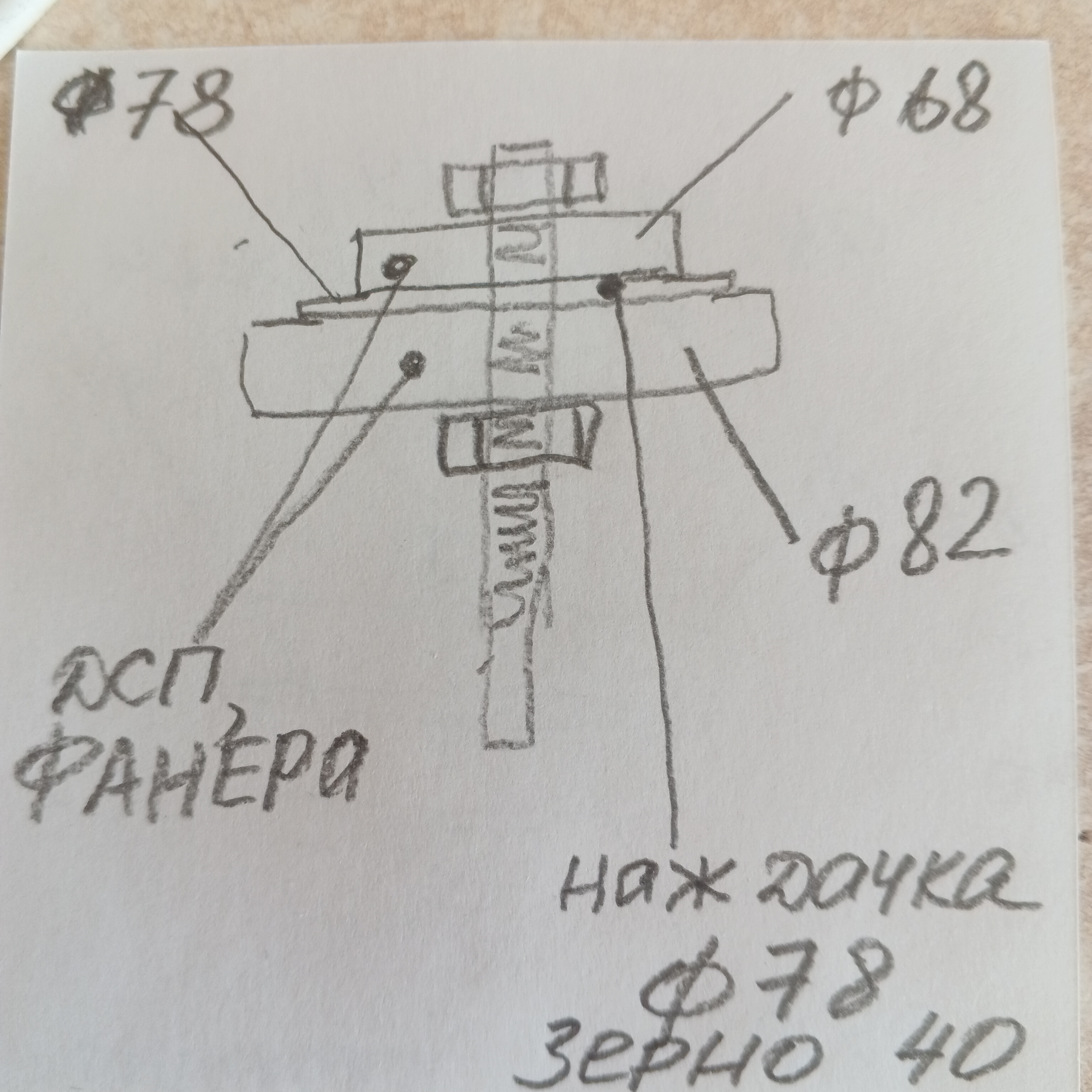

А если такой колхоз сделать коронками? Чтобы не испортить панель - вначале лепить скотч Но.... Забьет наждачку.... Вырезать скотч по шаблону коронкой? Соберется в кучу... .... Критика?
Упорный ф82 установить на подшипшике. Внутри него коаксиально ф78 с наждачкой с жесткой посадкой на ось.

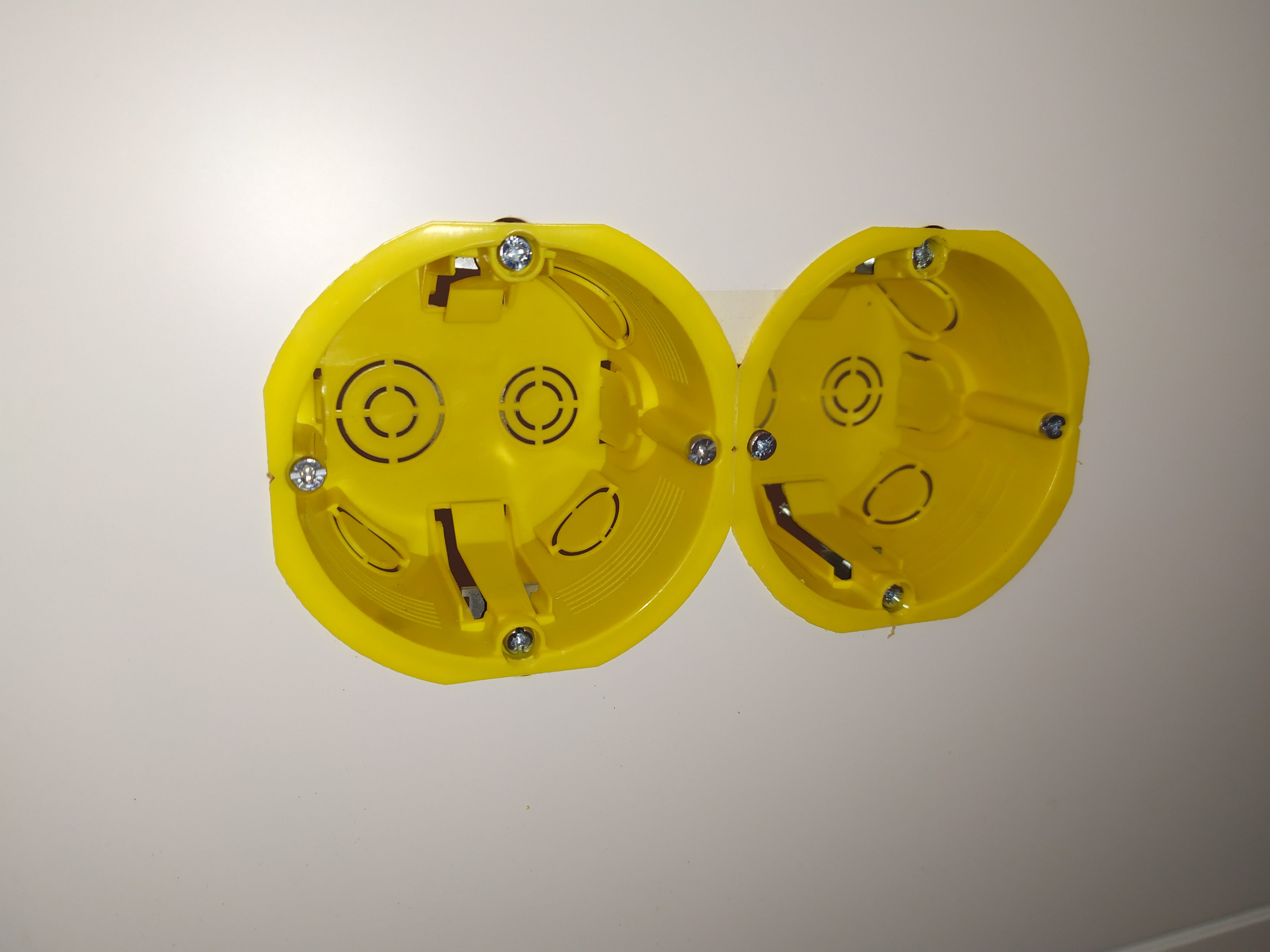

Еще фаски под подрозетники делать, чтобы рамка без зазора на панель легла...
Не для всех серий. Но сейчас всё чаще — да.
Серию не поменять.

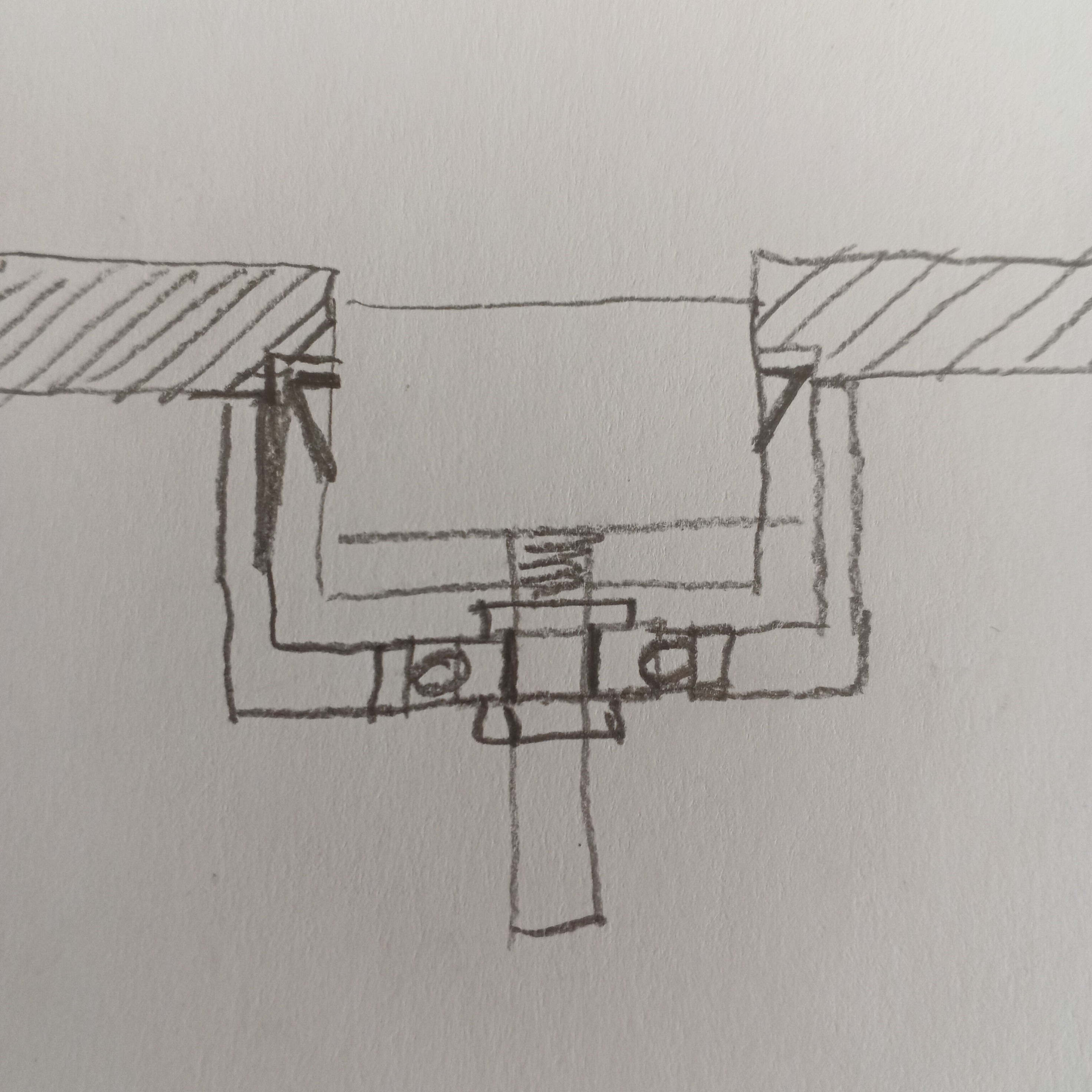

Упорный ф82 установить на подшипшике. Внутри него коаксиально ф78 с наждачкой с жесткой посадкой на .....
Тогда уж сразу искать подшипник 82 )
Лучше нарисуйте.... может не так понял...

Может и куплю дешевую 68 и поиздеваюсь над ней болгаркой - сделаю ножи из металла коронки - пропил и отгиб.
Примерно в таком направлении:17829934917888425998443361320939
Поправьте, может можно проще... Подрезной нож по диаметру 78 можно сделать чуть глубже, чтобы он работал первым, примерно как на сверле форстнера.

На стакане от старой коронки 68 мм закрепить отработанный алмазный диск от болгарки, уменьшить его до диаметра 82 мм. Стакан можно обрезать по высоте, если мешает.

BV написал 02.07.2026 в 14:47
Я бы остановился на кустарном кромкоснимателе на основе обгонной фрезы. Она и в шурик встанет на режиме дрели. Нужен только ограничитель глубины (т.е. аналог подошвы фрезера). Но по факту с учетом широкого выполняемого спектра работ фрезер ручной быть при себе обязан.
