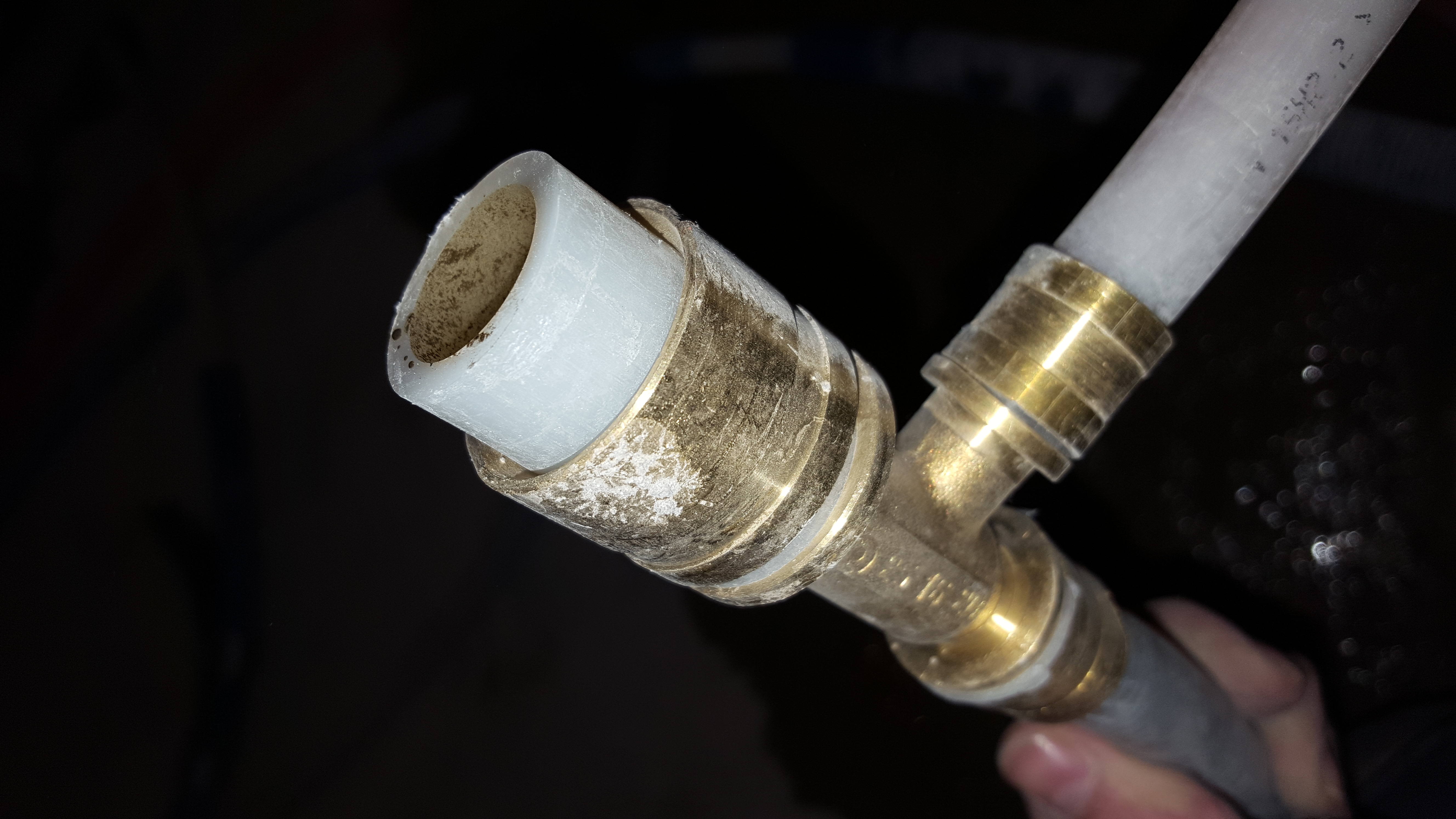

ВТБ!,  выше фото: стабильная труба и латунные гильзы, все нормально Может дело в другом?
Демонтаж отопления в новостройке. Оказывается, что можно, обратной стороной гильзы натягивать. И не одну, а много. 1000001668 1000001721 1000001752

16 мм? Насадка экспандера для стабильной трубы обычная, без применения шайбы?
Да. 16 стабил. Без применения шайбы. Надо просто расширять в меру. И без пыли строительной.
С пластиковыми гильзами проблемы не было.
master.msk написал 17.06.2026 в 19:12
А с пластиковыми и ошибиться не получалось. :)
Ну, как же не было. Было. У тех же самых людей, у которых гильзы плохо натягиваются. Лопались они у них вроде как. Прстоянно эту тему здесь мусолили.

Не представляю что нужно сделать чтобы пластиковая гильза лопнула.
Собрал у себя все отопление и буквально на днях собираю воду на 16й и 20й трубе стабил и пластиковых гильзах.

Не представляю что нужно сделать чтобы пластиковая гильза лопнула. ....
Охладить и ударить.
