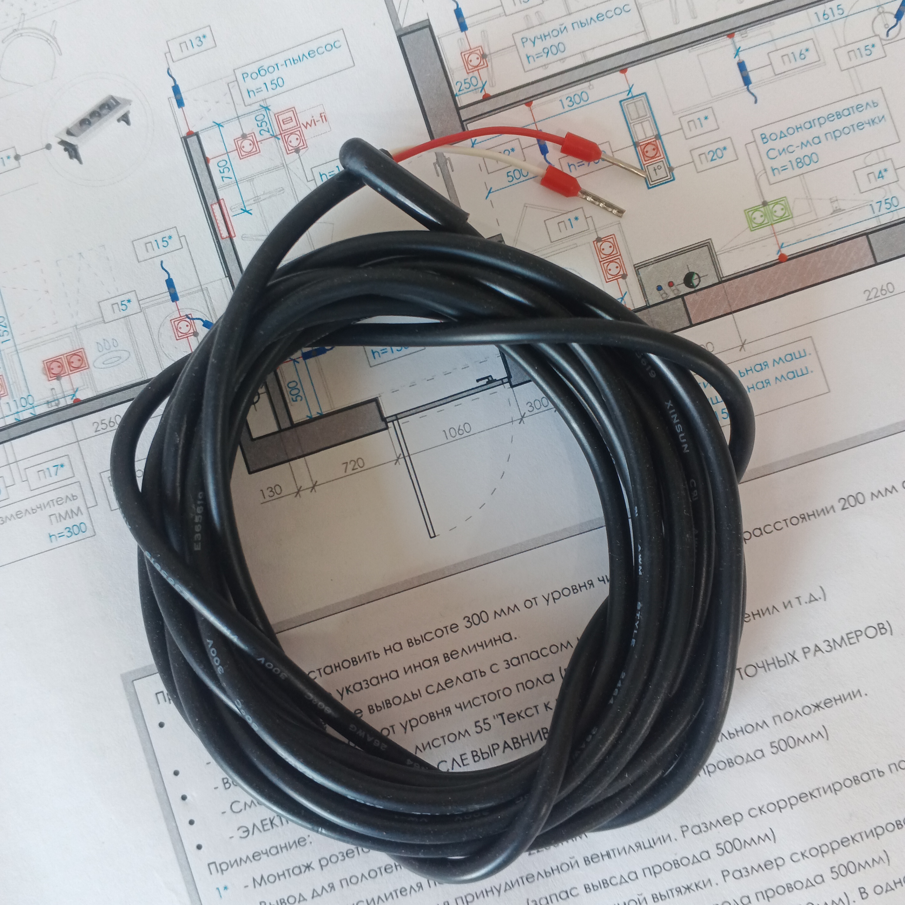

Milla123, забыть маты. Греющий кабель 5-6мм. Крепить на ленту для фиксации ТП Для пола брать терморегулятор с ввносныц датчиком, и правильно (!) его законцевать и уложить. Поверху штукатурка и отделка 6745811193

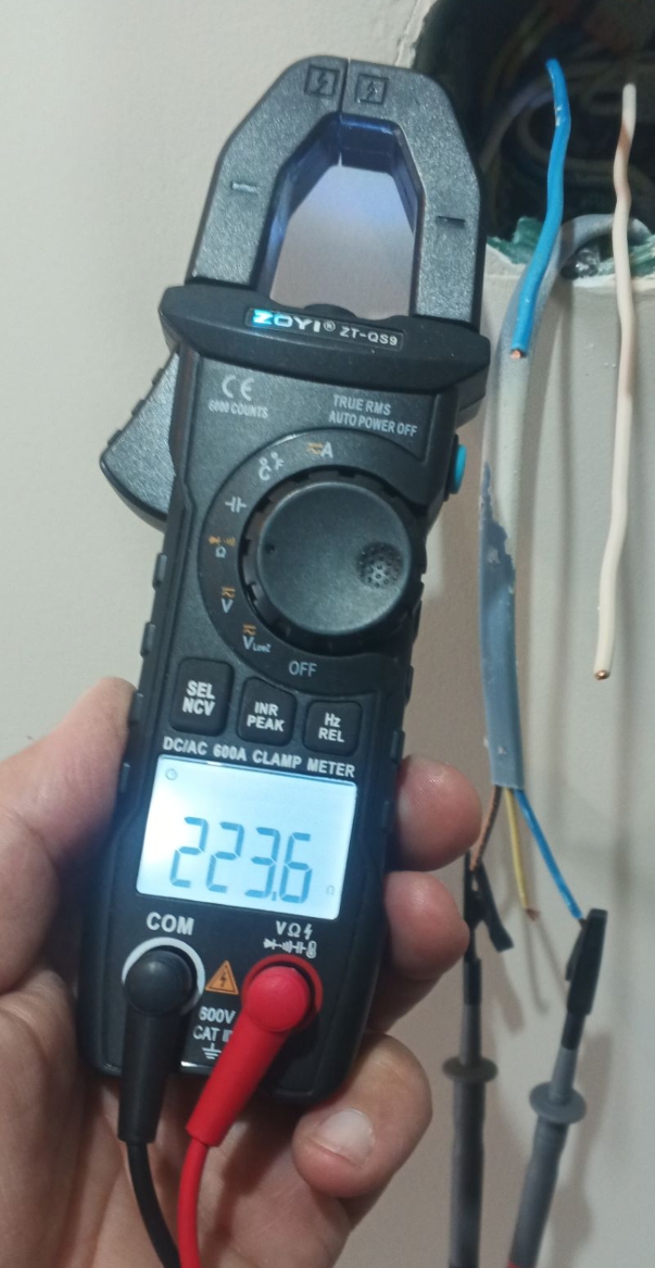

Вовсе необязательно. Есть греющие кабели как в мате, но без сетки. У тонких - изоляция более термостойкая. После укладки кабеля - контроль изоляции мегаомметром и сопротивления жилы Screenshot_20260706-182308 Screenshot_20260706-182523
до - лучше тоже.
sanya1965 написал 06.07.2026 в 17:46
Есть вариант - укладка в штробу. (и другие "колхозные")
Какой именно вариант - по месту.
Регуляторы именно для электро теплого пола - все имеют выносной датчик, некоторые дополнительно - по воздуху, и/или ИК.
Что такое законцевать - не знаю.
Укладывается труба, вдоль между петлями 17833504615238406177539603092517 (по центру, заткнута пэ пакетом от попадания мусора, справа серый - кабель ТП) куда потом вводится датчик17833509159489053890741883718098
Проверяется сопротивление датчика - около 10ком

Медная трубка 10-12 мм, сплющенная с одного конца, с другого соединяется с пвх-трубой. После укладки надо попробовать вытащить датчик за провод. Если не получается, переделывать до успешного результата. Это потом поможет, если нужна замена. Лента на стене хороша тем, что является по сути несущей основой для штукатурки.
На китайских датчиках может быть жестокое фиаско. Но это потом... ;)
sanya1965 написал 07.07.2026 в 01:27
А это зачем? И до поворота или после?
Сначала надо попробовать его засунуть)))
Ну и ещё... кабель или мат продают без датчика.
А регулятор покупают обычно позже.
