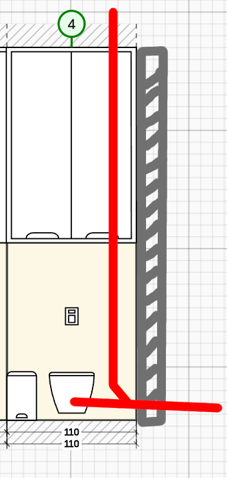

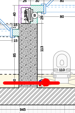

10.07.2026 в 14:28:33
  1. Труб никаких пока действительно нет, все перекрытия девственно чистые.
  2. А почему не стоит сверлить с краю? Плохо скажется на надёжности пилона? Техникой неудобно подбираться? Если можно просверлить с краю, избежать поворотов, это супер вариант.
  3. Общий стояк я думал делать строго вертикально через все этажи.
Размещение инсталляции не финальное, будет зависеть от расположения стояка, можно вписать на любую стену. image Вот так нельзя? image
