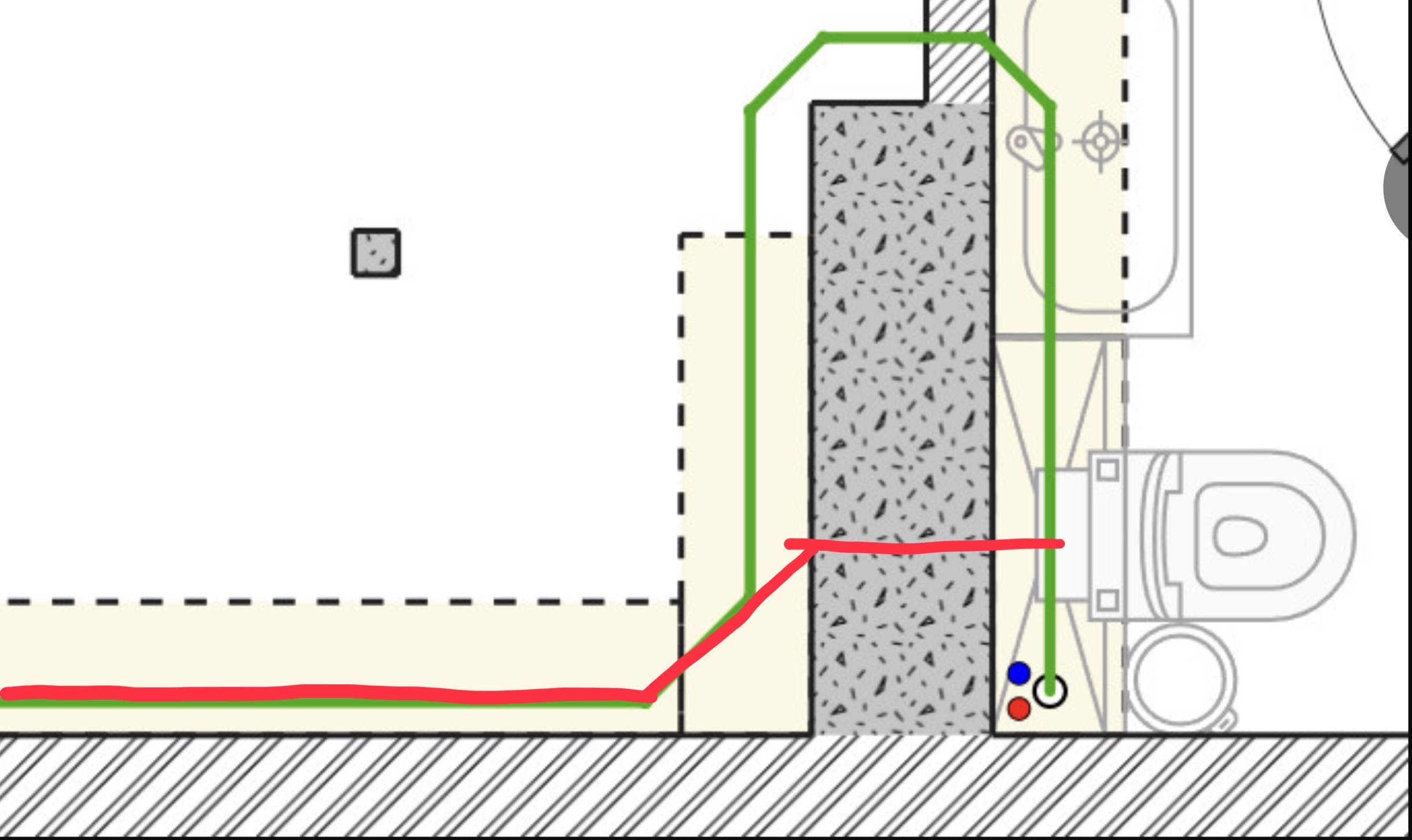

Проблем нет - вскрыть небольшой участок, установить прочистку там где надо. Задача инженера - создать алгоритм решения проблемы и довести до исполнения, а не чистить канализацию.

MADONNA написал 09.07.2026 в 18:45
Получается оптимально так
Куда поставить на этом "оптимальном" эскизе стояк, приходящий сверху? )

BV написал 09.07.2026 в 19:15
В МКД как это происходит?
Я бы сделала так: На каждом этаже стояк отводила бы в сторону, что бы исключить большие разгонные длинны. То есть в идеали нишу для стояка сделать сантимов 50-70 и стояк пустить змекой. С другой стороны - без анализа планировок может быть это лишнее При входе с потолка на нижнем этаже труба идет под уклоном (15) вправо, потом влево и входит в тройник с отводом от унитаза. Потом два поворота под 45 и проход через стену Дальше 2 по 45 и на выход

MADONNA написал 09.07.2026 в 19:20
Расстояние от стояка до стены?
Можете нарисовать в 2х проекциях: - вид сверху - вид на стену где унитаз
