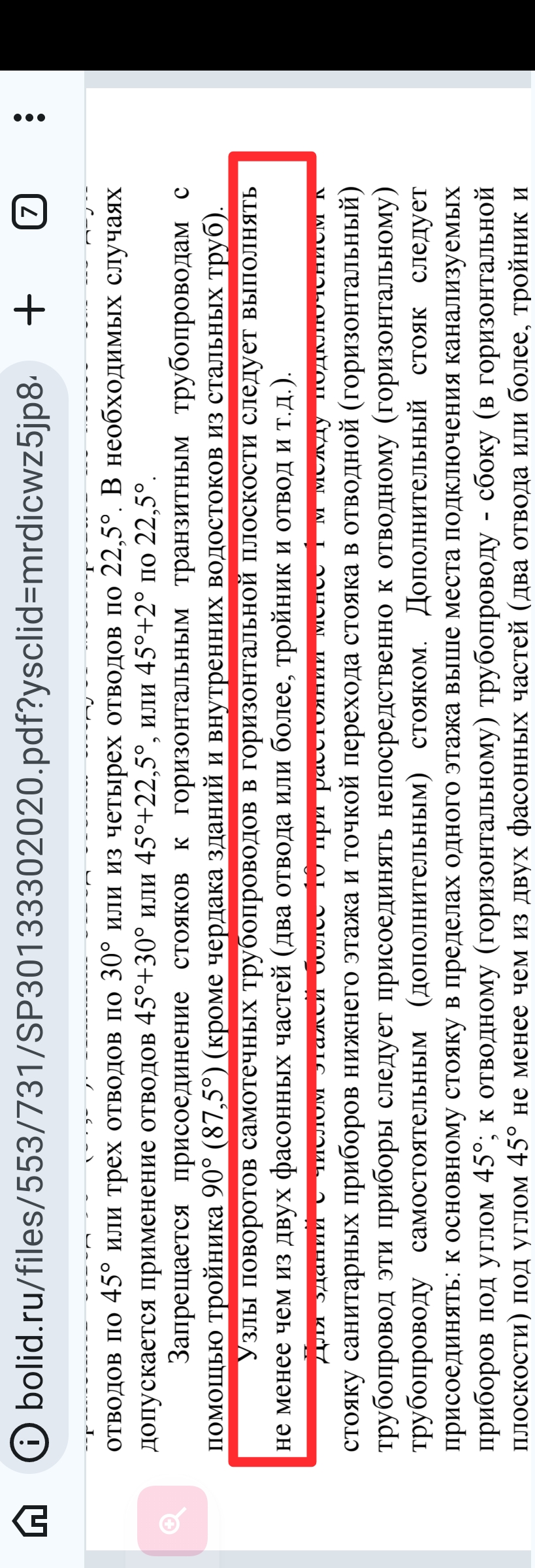

А вот использовать две детали там, где достаточно одной - это да, в лучших традициях местных мастеров. Они бы и три по 30 поставили, а еще лучше - 6х15 И что?
Автору этого текста приводить аргументы из СП бесполезно (проверено неоднократно) , а всем остальным, включая ТС будет полезно знать:
Screenshot_20260709-160140

BV написал 09.07.2026 в 16:05
Автору этого текста приводить аргументы бесполезно, а всем остальным, включая ТС будет полезно:
Присоединюсь. И повторюсь: даже если добро будет улетать со свистом, то сантехник с тросом будет менее шумный по нецензурной лексике.
Пока собственноручно тросом (или шлангом с форсункой) не поработаешь, прелесть плавных поворотов не осознаешь. Бывало по полчаса один поворот проходил... Уже руки опускались, да на демонтажный инструмент поглядывать начинал.

Мишутк,  Прочистки/ревизии надо по снипу ставить, тогда и проблем не будет
BV, что это за смешные картинки кверх тормашками? Источник на СНиП не похож.
Для кого делают уголки 90 - теперь загадка. И почему не делают (в массе) плавноизогнутый отвод 110 - двойная загадка.
Ну вам то точно виднее, откуда я взял этот фрагмент)))
