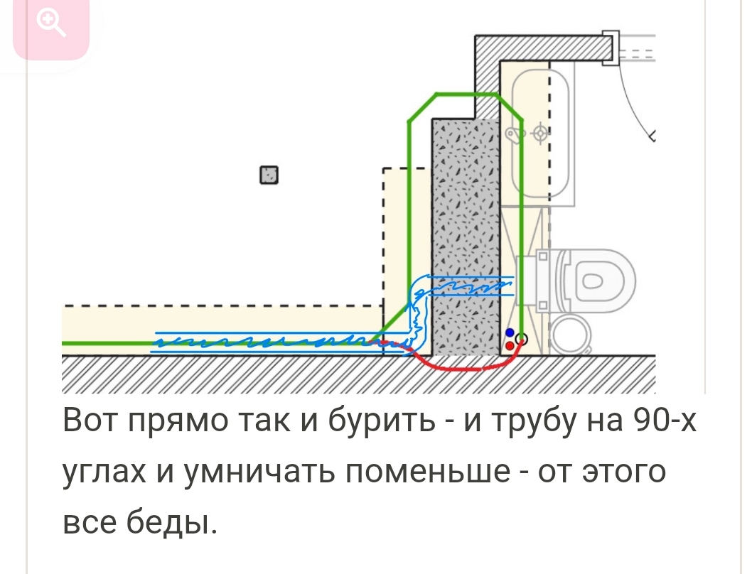

09.07.2026 в 14:15:25
MADONNA написал 09.07.2026 в 14:03
и трубу на 90-х углах и умничать поменьше
Трубу всё таки на 45.

09.07.2026 в 14:16:57
трубу на 90-х углах
На 90-х всё же не стоит. Слив унитаза замедлится. А 90-ю трубу на небольшом участке (до выхода из колонны) можно.

09.07.2026 в 14:20:32
MADONNA написал 09.07.2026 в 14:10
По моему проекту обрушение было только один раз. Это не говорит о том что я дура - просто всего учесть невозможно.
Я заскриню. Шедевр.

09.07.2026 в 14:26:56
Недавно участвовал в прочистке нескольких 10-метровых отрезков лежаков 110. Использовали обратную форсунку на жестком шланге высокого давления. В недалеком прошлом такое же было и на 50-ке. Если бы там были выкрутасы с 90-градусами, громкость матюгов была бы сильно превышена. Особенно гадкие прямые повороты уже в конце трассы, когда почти весь шланг в трубе.

09.07.2026 в 14:42:29
Мишутк написал 09.07.2026 в 14:26
Недавно участвовал в прочистке нескольких 10-метровых отрезков лежаков 110. Использовали обратную .....
По делам их узнаете их… Проблема длинных лежаков - в низкой интенсивности, просто не достаточно воды для смыва твердых фракций. А не в углах 90
Вадим М написал 09.07.2026 в 14:16
На 90-х всё же не стоит. Слив унитаза замедлится. А 90-ю трубу на небольшом участке (до выхода из .....
Насколько замедлится? Сколько миллисекунд? Два поворота сразу за унитазом. При этом прежде чем дальше возражать - советую замерить внутренний диаметр сливного отвода унитаза. Он - в момент слива полный, а 110 труба дальше - практически пустая, ну на 2/3 пустая. Так что углы 90 ничего не тормозят. Есть два аспекта - возможность прочистки и шум. И то и другое в данном случае неважно. А вот использовать две детали там, где достаточно одной - это да, в лучших традициях местных мастеров. Они бы и три по 30 поставили, а еще лучше - 6х15 И что?

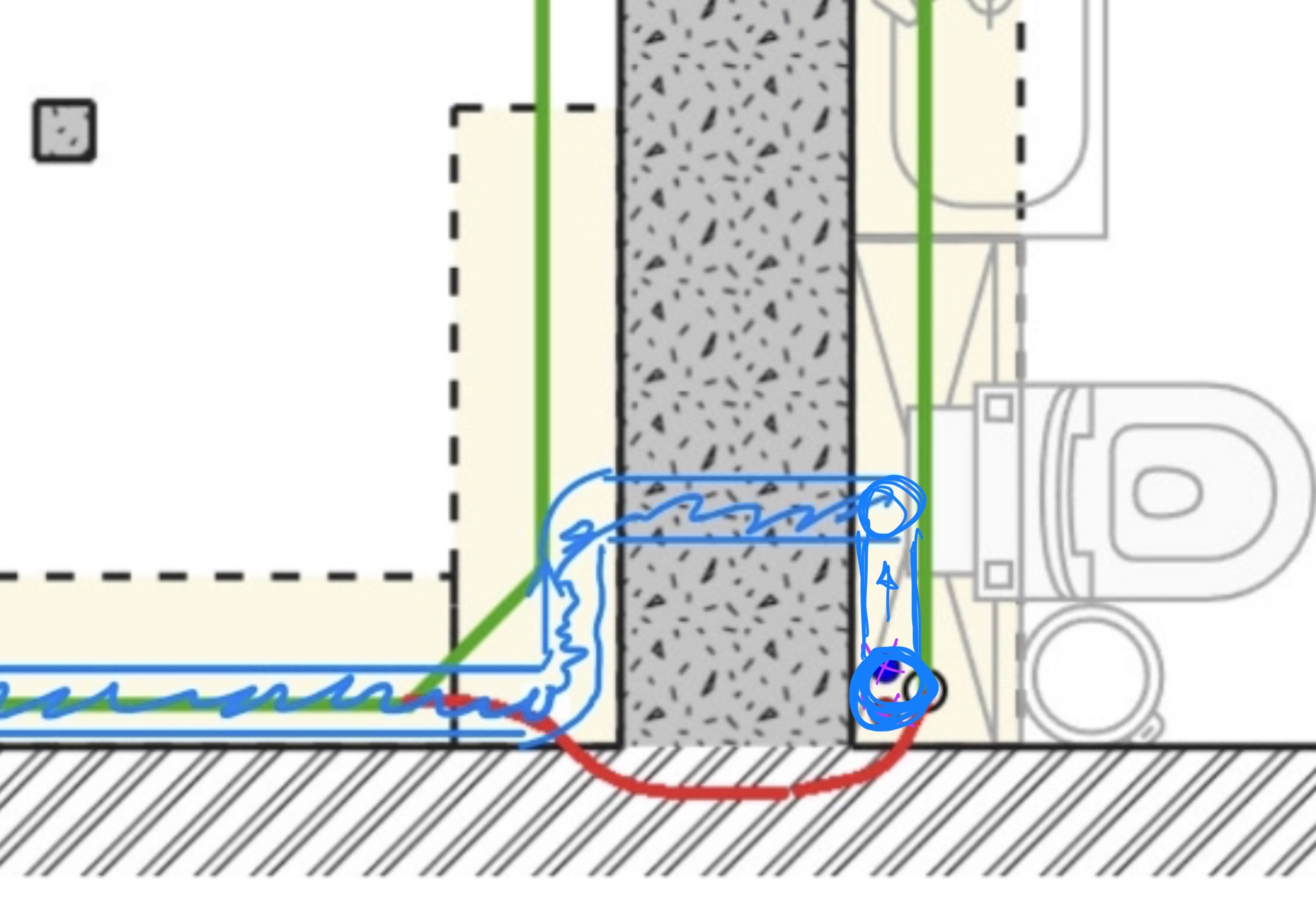

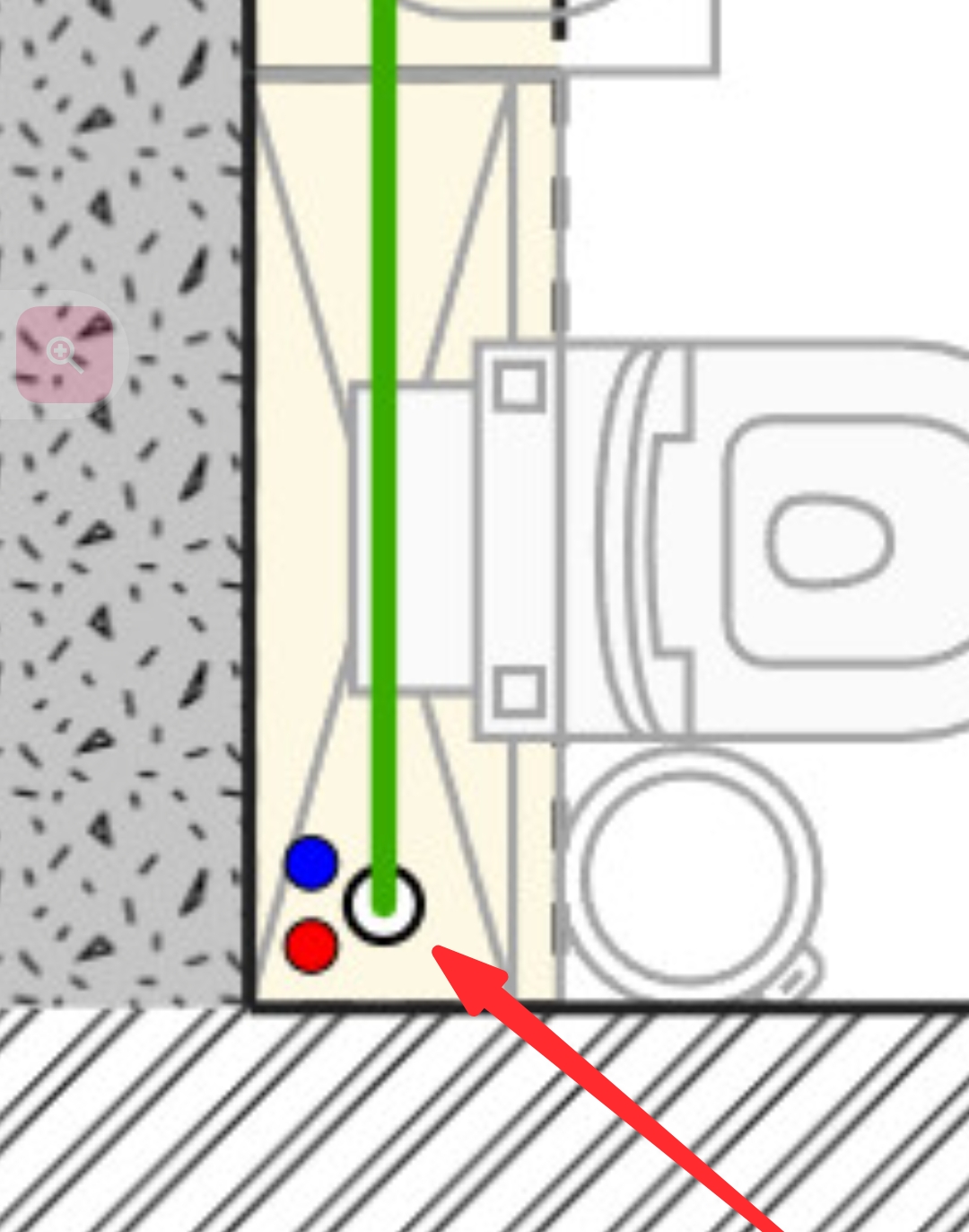

Сообщений: 140296
09.07.2026 в 15:23:57
demerzov написал 05.07.2026 в 07:14
Есть трёхэжтажный таунхаус
И наверное на верхних этажах тоже есть канализация....
Screenshot_20260709-151745
И наверное, есть стояк канализации, иначе почему ТС нарисовал зеленую линию именно от кружочка, а не от унитаза.
В связи с этим, такое решение:
Screenshot_20260709-152228
Не годится.
Ну а все беды - от невнимательности)

09.07.2026 в 15:40:47
BV написал 09.07.2026 в 15:23
Ага, все ваши беды - и от невнимательности тоже. Стояк выходит с потолка , в углу - а не перед трубами хгвс И поворачивает как нарисовано. IMG_3701 И других вариантов нет, в углу сверлить - так себе удовольствие.
