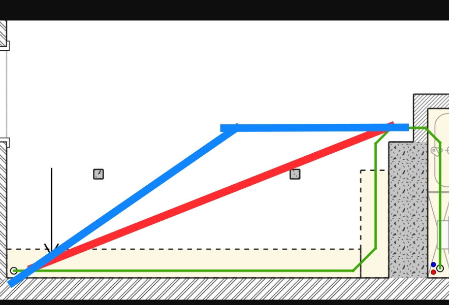

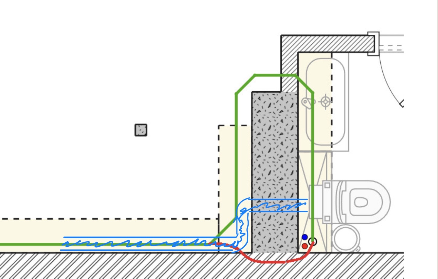

demerzov,  лучше не трогать, не известно, как и из чего ее делали, возможно только и ждет своего бурильщика, чтобы обрушиться. Поворачивайте отводами, ревизии не нужны. Если кому высоко на унитазе, пусть бурит колонну, ничего сложного и работа не дорогая, отдайте кому нибудь, кто "сро", тем, которые пилят стены в панельках и потом "усиливают", с договором и всеми делами. Да, и трубу 110 надо, не 90. Коронка нужна 140. А труба, для гильзы, ду125, если это будет вгп труба. Кстати, и колонну, после бурения можно будет обварить углоками и шиной из полосы 100. Зато унитаз будет как положено.
Сообщений: 137158
08.07.2026 в 03:17:03
demerzov написал 05.07.2026 в 12:40
Будет ли работать вариант с кружением вокруг колонны?
А вот так
Screenshot_20260708-031137 (два варианта)
.... что-то мешает сделать? Вместо 4х углов 45 - один угол примерно 30, и длина короче.

Да я тоже думал про синий вариант, только труба будет поперёк пространства, придётся какой-то фальшпол городить, а там пространство под лестницей, и так высота совсем небольшая. А угол (у колонны) хотелось бы для хранения использовать и ходить в него беспрепятственно.
Спасибо всем за мнения, жаль что разделились. Попробую у застройщика узнать подробности да на Авито у бурильщиков поспрошать.

Но навскидку думаю, что если: - сверлить ближе к центру - алмазом - стальную гильзу - между гильзой и кирпичем забить мелкозернистым раствором на основе НЦ-30 или безусадочным ремонтным
То все будет норм.

Или дизайнерский вариант - по периметру лестницы делать фальшпорог (короб для трубы, не съедающий весь пол под лестницей) зонирующий пространство, лестницу делать не парящую, а над закрытым шкафом. Практика показывает, что в очень редких домах удается поддерживать воздушность таких открытых пространств - там сразу начинает скапливаться всякое барахло визуально зашумляющее пространство. Поэтому лучше сразу сделать его закрытым и не стесняясь забивать барахлом с утрамбовкой. Секрет воздушности и назахламленности в домах - наличие выделенных помещений под кладовки на каждом этаже. Причем на 1 этаже их минимум две - черная и белая. Остальное не работает.
