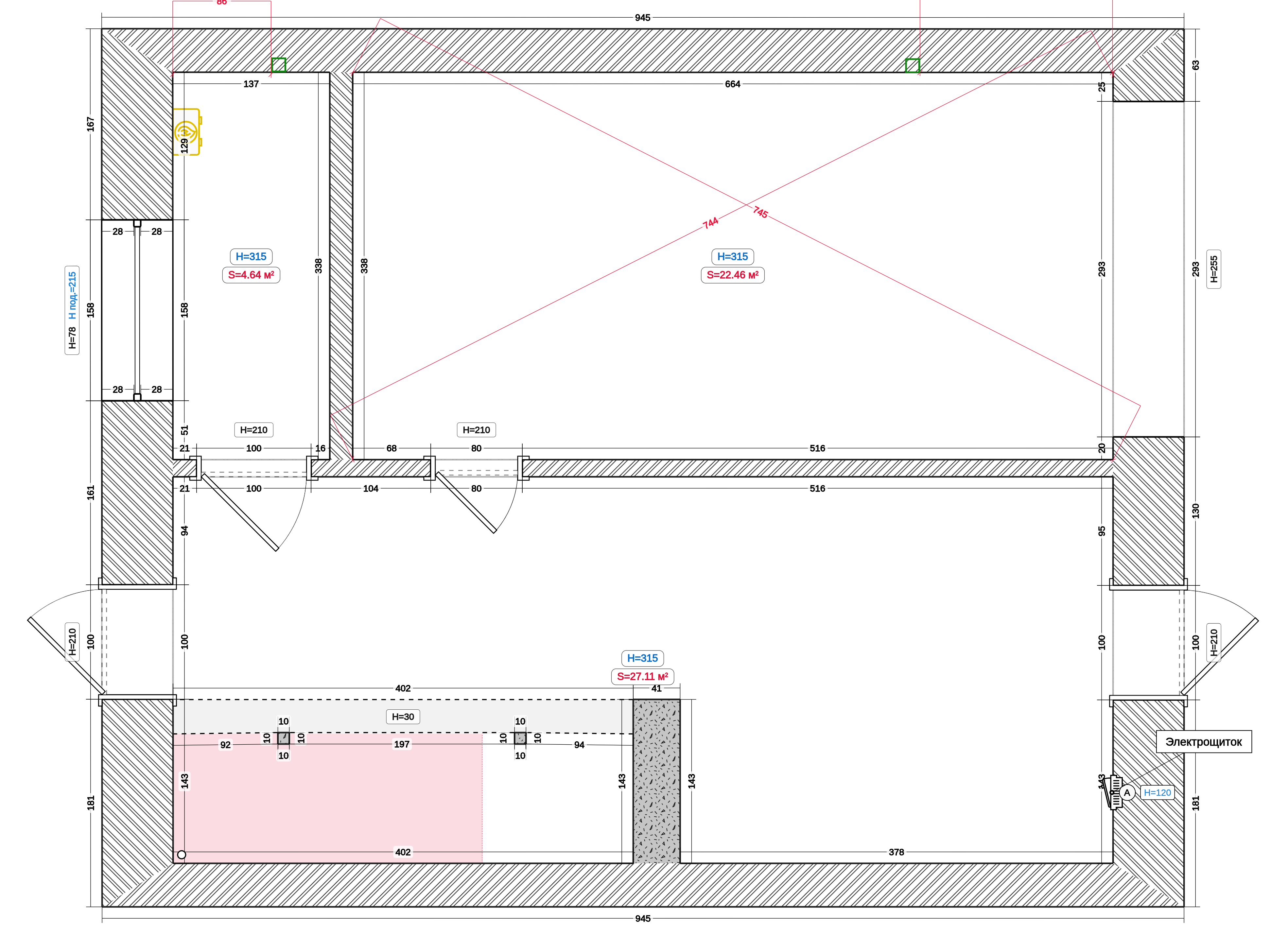

demerzov,  Вы изменили проектное расположение унитаза по сравнению с первоначальным. Финального проекта пока еще нет? По всем этажам....

Размещение инсталляции не финальное, будет зависеть от расположения стояка,
Неразумное решение Первична эргономика и дизайн - а все остальное вторично. Ты как обувь покупаешь - по размеру ноги - или подрезаешь пальцы что бы влезть в купленные ботинки? Так и здесь.

Финального варианта пока нет, вот импровизируем в зависимости от расположения стояка и места бурения.
Я б не согласился в общем случае. Иногда дизайнеры такое нарисуют, что приходится законы физики нарушить.

Тогда многовариантность. Если толчок стоит к фасадной стене - то в ней обойти пилон. И дешевле и проще Но мы не знаем ни этаж ни чего вообще. Масса обстоятельств определяет единственно верное решение, а мы ничего не знаем.

Застройщик почему-то спроектировал выход канализации не в котельной, а вообще в другом углу дома
Я только сейчас захотел увидеть план первого этажа дома.

Подвал есть? Если есть сверлите вертикально и лежак переносите под вашу планировку именно в подвале. Если нет, то сверлите эту колонну где хотите - в кирпичном доме центральная капитальная стена (опорная) всегда служит основой под все коммуникации от печных каналов до вентиляции и стояков водоснабжения.

Подвала нет, дом стоит на плите.
Первый этаж: Plan Image 3.0 #7324363 2026-07-10 22.39
