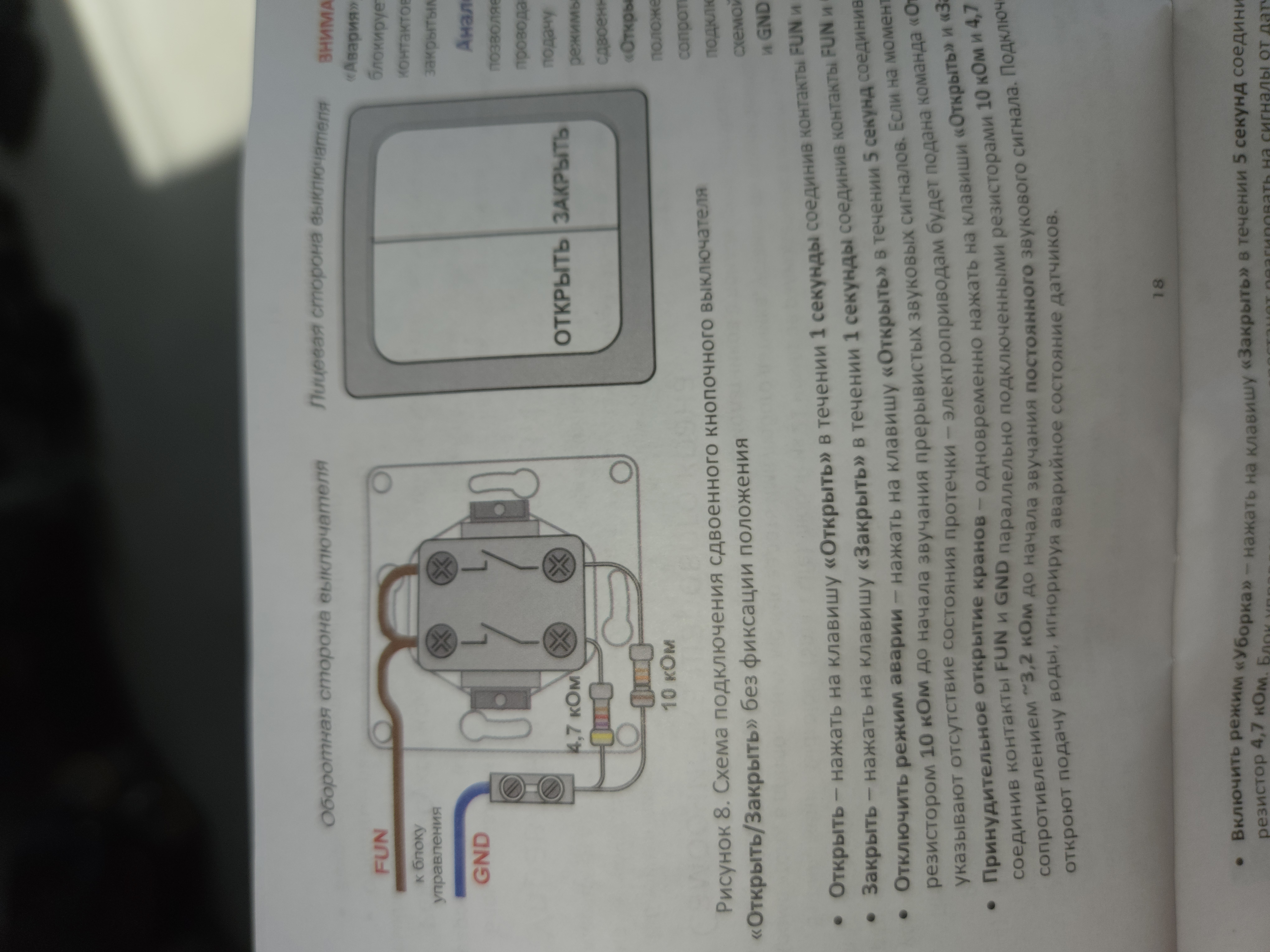

Сломался наконец блок управления от Гидролок Премиум, замучивший меня до невозможности своими глюками. . Хочу теперь сделать систему с управлением сервоприводами с выключателя.Ушёл - щёлкнул выключателем в прихожей - вода перекрылась.Автоматика не нужна.Возможно ли такое сделать, без покупки очередного Гидролока Ultimate за 11 тыр?
В сантехшахте остался кабель на 220V и два крана с сервоприводами на 12 вольт.Выключатель тоже выведен, старый гидролок с него работал.Можно было бы, конечно, тупо напрямую всё соединить через блок питания - но насколько я понимаю команда на закрытие не постоянно должна идти, а несколько секунд (это так?), так что это вряд ли правильно.

Вот что нагуглил, посмотрите пожалуйста, кто шарит - всё верно? Можно мой кран так подключать?
Для управления 3-проводным краном 12В от обычного выключателя вам понадобится блок питания на 12 вольт (постоянный ток, DC) мощностью от 1–2 Ампер и двухпозиционный переключатель (тумблер или клавишный выключатель на три контакта). Поскольку кран имеет встроенные концевые выключатели, он сам отключает мотор в крайних положениях. Напряжение на управляющем проводе можно оставлять постоянно. Схема подключения Большинство 3-проводных кранов (например, Gidrolock, Neptun или китайские аналоги) работают по принципу переключения фазы управления.
  1. Минус питания (GND / Черный или Синий провод): Подключается напрямую к минусу (-) блока питания 12В.
  2. Постоянный плюс (Питание схемы / Коричневый или Красный провод): Подключается напрямую к плюсу (+) блока питания 12В. Он нужен для возврата крана в исходное положение или питания внутренней платы.
  3. Управляющий провод (Открыть/Закрыть / Синий, Желтый или Зеленый провод): Подключается к центральному (общему) контакту вашего выключателя.
Работа выключателя (переключателя SPDT на 3 контакта):
  • В положении «Включено» выключатель замыкает управляющий провод на Плюс (+) блока питания — кран открывается.
  • В положении «Выключено» выключатель замыкает управляющий провод на Минус (-) блока питания (или просто размыкает цепь, в зависимости от конкретной модели крана) — кран закрывается.
Какое оборудование выбрать
  • Выключатель: Подойдет любой трехконтактный переключатель (двухпозиционный тумблер ON-ON или стандартный бытовой проходной выключатель).
  • Блок питания: Любой качественный адаптер 12V DC (например, на DIN-рейку или обычный «в розетку»). Ток от 1А.
  • Безопасность: Рекомендуется установить предохранитель на 1–2А на плюсовом проводе от блока питания.

Если есть выключатель, не разумнее починить старый блок?

Да непонятно что с ним, то работал то нет. Начинал пищать не с того ни с сего, причём явно не сигнал был, а бессистемное верещание какое-то. Аккумулятор проверял, все контакты зачищал, всё что можно отключал - глючил даже с одним питанием и выключателем.
Что там надо, кроме самого выключателя, если вам ничего не не надо?
Попробую через обычный проходной выключатель сделать (по схеме постом выше), посмотрим, что получится.
