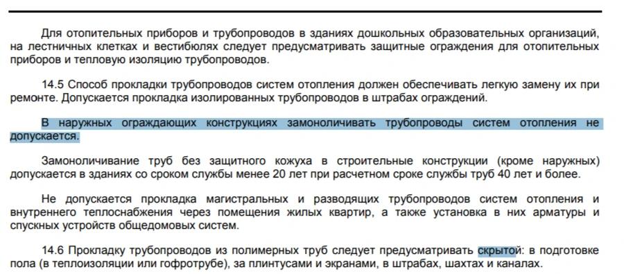

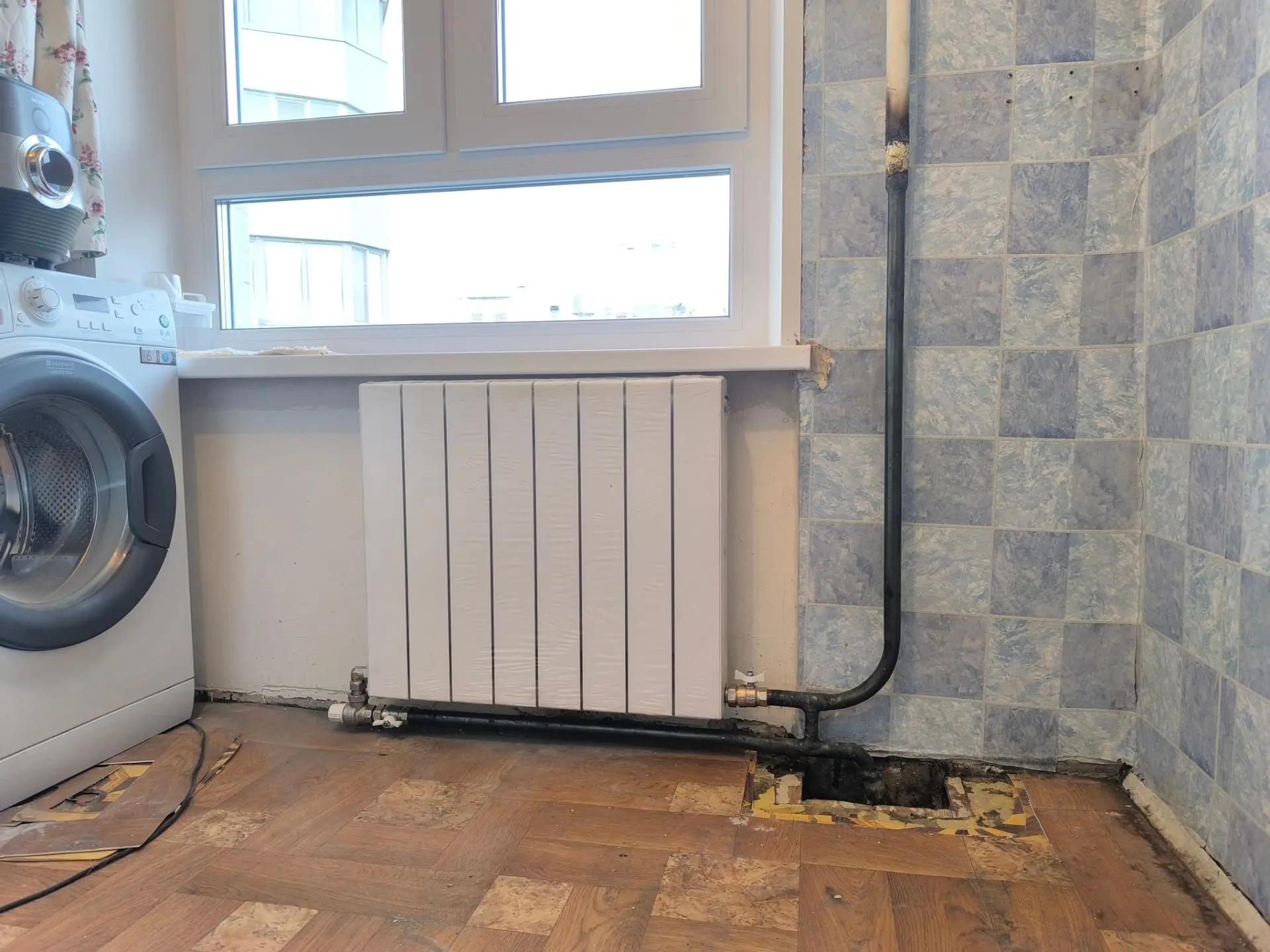

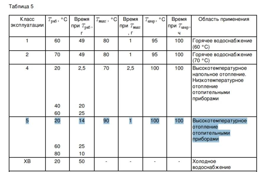

Прямого запрета в строительных стандартах на использование полимеров в системах высокотемпературного отопления нет, но есть ГОСТ 32415-2013 ГОСТ 32415-2013 согласно которому, трубы должны в аварийном режиме держать Т 100гр в течении 100 часов, поэтому весь полипропилен не проходит так как у него Тмах 95гр., но остаются PEX трубы (сшитый полиэтилен и м/п трубы), у которых Тмах 110гр., однако любые полимерные трубопроводы согласно "СП 60.13330.2020. Свод правил. Отопление, вентиляция и кондиционирование воздуха. СНиП 41-01-2003" допускается монтировать только скрыто, что противоречит тому что на ваших фото, Ивана. СНиП

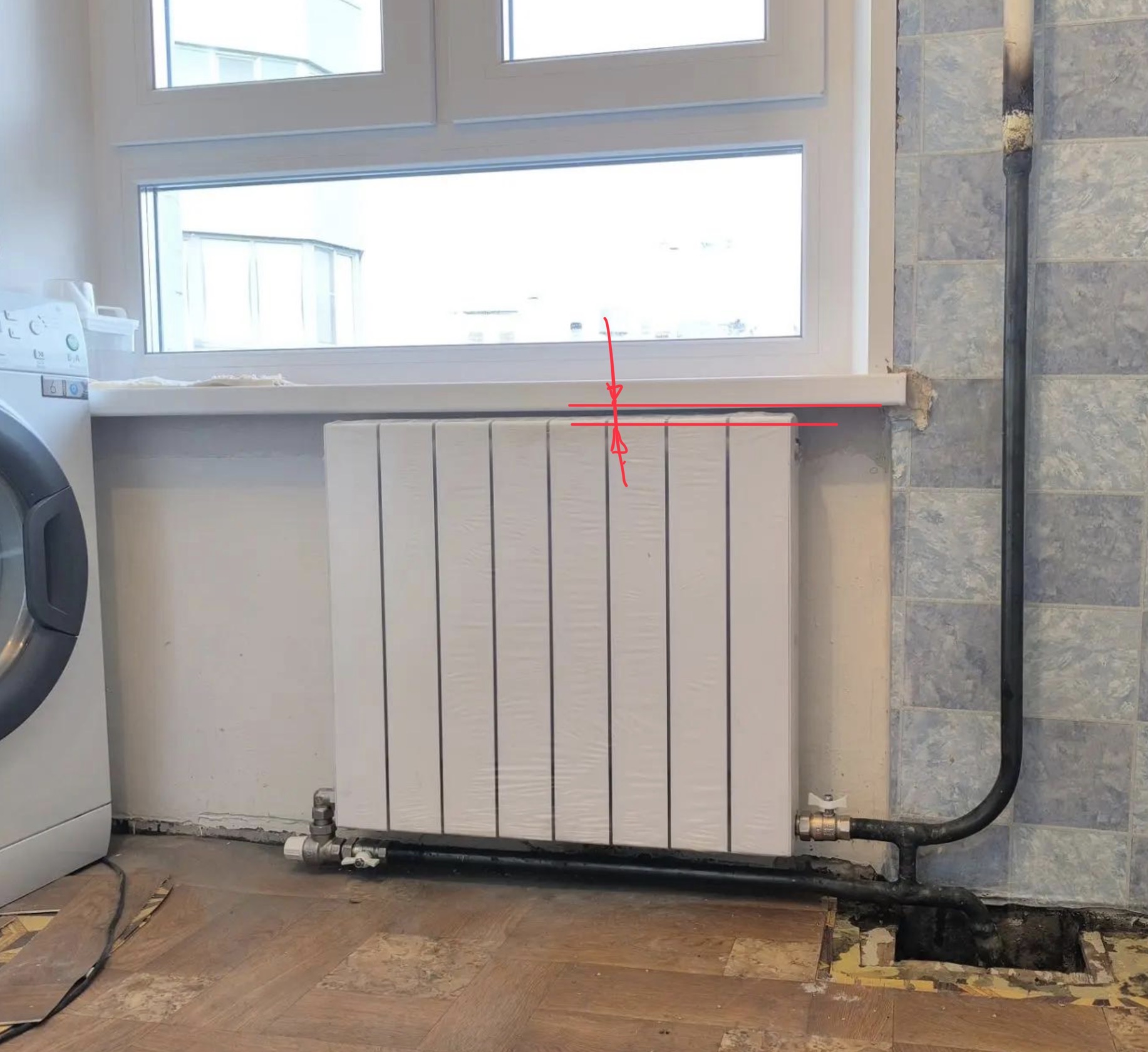

Так что вот вам исчерпывающая нормативная база без лишней демагогии и частных мнений, а вы уж там сами решайте что с этим делать и как дальше жить) Радиатор можно поставить и с меньшим межосевым расстоянием, так же как и повесить на стену если даже по вертикали остались считанные миллиметры. 1 на фото от существующего чистого пола до подоконника 67см, но несколько напольных покрытий в ходе ремонтных работ будут сниматься.

Опять косячишь, (((((( Нормативы регламентируют зазор между батареей и подоконником. IMG_3757 Конечно, сейчас ты исполнишь любимую арию ТехникСана - «так пожелал Заказчик» Ну и как всегда - ТРИ американки на одном соединении. Ты до сих пор так и не понял как следует делать? Или это фото старых твоих косяков?

Да дело не в нормах - а в здравом смысле. Перекрывая подоконной плитой выход воздуху из батареи - он ее просто «глушит» снижая долю конвективного тепла и увеличивая лучистую. Облучает своих заков, короче.
Мадонна, твои поверхностные суждения легко опровергаются на видео, где видно что радиатор почти полностью открыт сверху. Но я это пишу не ради своего оправдания перед тобой или перед кем либо. Я действительно предлагал изначально установить 350мм, так как понимал что если чугун стоит почти впритык то и биметалл встанет также, и еще не дай Бог окажется что подача не сверху, как это и получилось в кухне, где нужно обладать серьезным мастерством как по монтажу так и по сварке чтобы установить радиатор еще и с поворотом отводов в нишу в столь ограниченном по высоте пространстве. Но я не спорю с заказчиком, предлагаю только 1 раз, если мои предложения не поддерживаются, то во всех случаях когда нет серьезных нарушений, иду на встречу пожеланий заказчика. А нарушений тут никаких нет.

над строительными нормами не нужно рассуждать) нужно строго выполнять! А логика тут в защите пластиковых труб от возможных механических повреждений, тем более что от воздействия высоких температур и давления пластик со временем становится хрупким.
