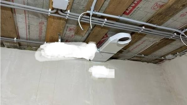

BV, в стене отверстие 150х200 сама хахта 150х 150 ... . Тут разговров то...шахта 150 на 150 скажите какого правильного диаметра нужна квадратная труба и все... и так же круглый выход из нее.Вот такой у меня переходникВот типа того у меня будет

При расчетной скорости 3м/с достигаются заветные 220м3/час на воздуховоде D160. Максимальная допустимая скорость 5м/с, для халуп и землянок.
