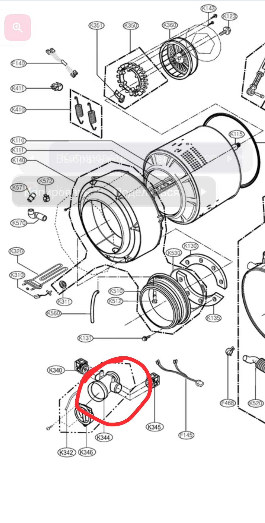

Добрый день! После стирки в машинке где то остается вода.При открывании снизу аварийного слива выливается еще примерно 100-150 мл.Если наклонить вперед-вытечет еще мл50.Если покачать машинку взад/вперед то слышно как где то слышно небольшое бульканье/хлюпанье воды.Из бака стало пахнуть тухлостью+ давно гудел и трещал насос что снизу машинки находится (открывал-относительно чисто, лопасти не забиты, пуговиц , монеток и т.д что мешало бы крутиться не было обнаружено). Погуглил, заменил сам, проблема с остатками воды осталась

Вода остается тут: Screenshot_20260728-104620
После окончания работы насоса остатки воды сливаются из поднимающейся вверх части шланга обратно в корпус насоса.
Убрать воду только так:
MaksNN написал 27.07.2026 в 22:21
ser000 написал 28.07.2026 в 09:25
Погуглите ЗАЧЕМ НУЖЕН ГИДРОЗАТВОР в сифоне или стиральной машинке
Погуглите сами, как подключаются см к канализации. Затвор остается в провисе шланга.

BV написал 28.07.2026 в 10:51
такой вариант полного слива воды не подходит ). хочется найти истинную причину и ее устранить

MaksNN написал 28.07.2026 в 15:57
У всех в машинках есть вода в насосе. И почти у всех не воняет. Сделайте очистку машины (стирка на 90 со средствами очистки). Пришлите фото подключения слива машины.
